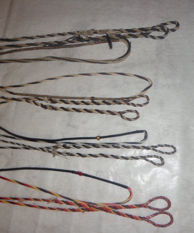

Auf diesem Bild die alte Sehne ist ein Schiffstau aus den Anfangszeiten das ist meine Tillersehne da mit habe ich einen 100# Bogen getillert aber OHNE zu schiessen, nur aufgespannt. Darunter meine Sehne aus anderem Zwirn für meinen 55#Bogen. Aktuell habe ich auch da noch 2 Stränge auf der neusten Sehne weggelassen.
Hier der Vergleich der Leinensehnen zu den auf dem gleichen Bogen verwendeten Dacronsehnen.

Hab auch mal einen Vergleich fotografiert:
vlnr.: ebay 10-Strang, ebay 12-Strang, Lambacher Leinen spezial 8-Strang, Dacron 12-Strang endlos, Dacron 10-Strang mit verstärkten Öhrchen
Man sieht hier schon, dass der neue Zwirn (der braune) nicht mit dem besten Leinen (weiß) mithalten kann. Auch an Dacron kommt es weit nicht heran. Aber ich hab mich heute nochmal an die 12-Strang-Sehne daraus gehängt und es hat gut gehalten. Ich werde diese Sehne als nächstes an einem 50#er ohne verstärkte Öhrchen und ohne Mittenwicklung testen, bis es reißt.
