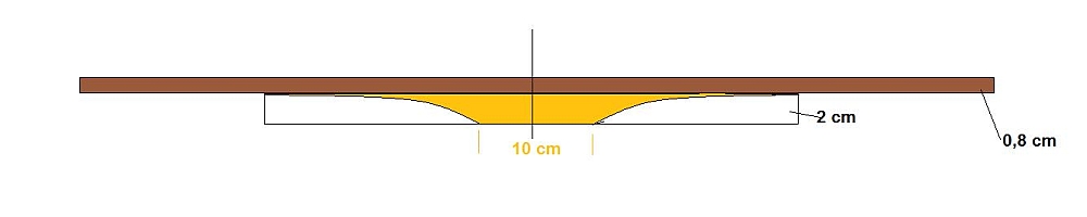

Re: Tillerhilfe erbeten
@LemanRuss: Erst mal: bitte die gewünschten Daten oben oder in einem neuen Post einfügen:LemanRuss hat geschrieben: Erstmal ja es sollte ein Kinder Bogen werden. Mit 3cm im Griffbereich meinte ich die Breite nicht die Dicke. Die ist ca bei 0,8 cm. Werd dann mal die Wurfarmende dünner machen und sehen wie es dann aussieht.
LR
- beabsichtigter Bogentyp
- Auszug
- Zuggewicht
- Abmessungen des Bogens
Bevor du weiter machst: Wenn du einen Kinderbogen mit z.B. 10-15 lb auf 20 Zoll anstrebst, versuche Folgendes:
Leime bauchseitig auf den Griffbereich ein rund 40 cm langes Segment (Laminat) auf, welches in der Mitte 2 cm Stärke auf 10 cm Länge hat und dann zu den Wurfarmen (beidseitig) gaaanz flach über die jeweils verbleibenden 15 cm getapert wird, ein sogenanntes Fad-out. Damit wird der Bogen in der Mitte gestärkt und du kannst dann weiter tillern und erhälst noch einen guten Kinderbogen. Eine schöne Übung! Versuch es!
Nimm für das Laminat irgendein druckstablies Holzstück, notfalls auch ein Stück schnell getrocknetes Haselholz.

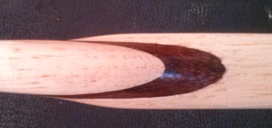

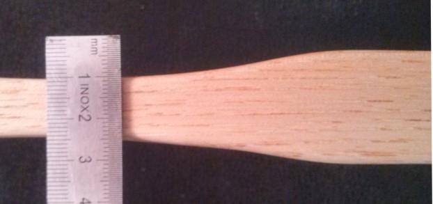

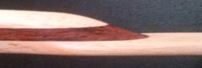

Hallo LemanRuss,
Da mir eine Breite von 3cm im Griffbereich für einen Kinderbogen etwas viel vorkommt, würde ich ähnlich vorgehen, wie es Jo vorgeschlagen hat. Dabe reichen 1,5 bis 2cm Breite im Griff.
Da aber der Griff dann nicht mehr mitbiegt, wird es vielleicht schwierig die 20" Auszug zu erreichen. Sogar für 19"" ist es sicher erforderlich sehr sorgfältig zu tillern.
Der Griffaufbau kann natürlich aus meherern Teilen bestehen.
Für gewöhnlich legt man zumindest einen Teil der Fadeouts in das eigentliche Bogenmaterial.
Bei geringem Zuggewicht kann man aber auch einen Bogen aus einer "Holzleiste" machen und das gesamte Fadeout aufkleben.
Wichtig ist, wie Jo schon sagte, der gaaanz flache Übergang.
Auf diese Weise habe ich schon mehrere Kinderbögen gebaut.
Vielleicht helfen Dir ja die folgenden Bilder vom Griff für eine "Hickoryleiste", die ich vor 2 Jahren geschnitzt habe (Entschuldige die schlechte Qualität, hatte gerade keine gute Kamera zur Hand). MfG,
Andreas
