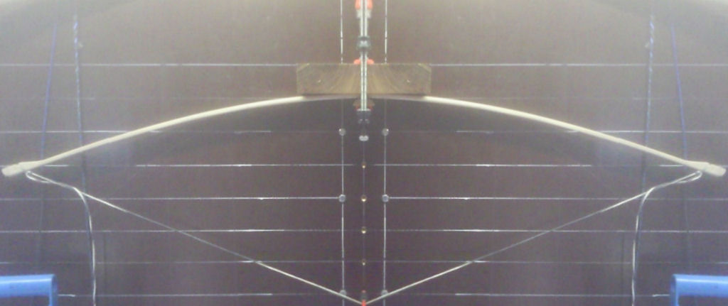

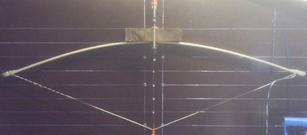

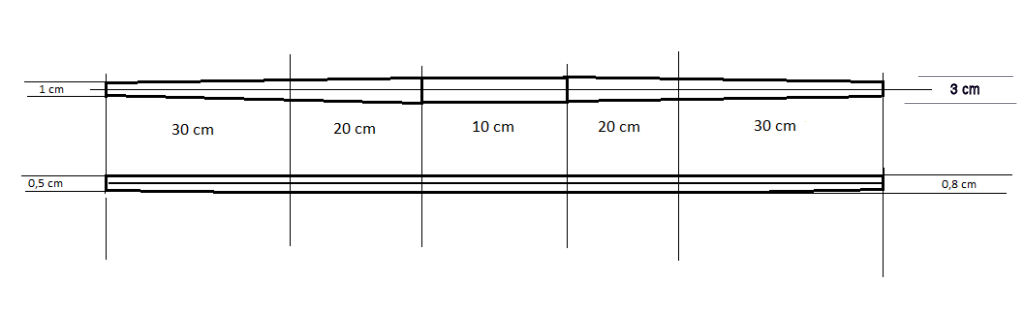

Hallo zusammen,
bevor ich wieder Feuerholz fabriziere möchte ich diesmal ganz langsam an die Sache ran gehen. Deshalb hätte ich gern
ein paar Meinungen zum Tiller. Bogendaten NtN ca 110, In Griffmitte 3 cm, verjüngt sich gleichmäßig auf 1 cm an den Tips.
Holzlaminatbogen Rücken Hickory, Bauch Ahorn. Der Bogen ist ohne Griffholz, möchte den nur zum Schluß etwas aufpolstern und umwickeln. Angestrebt ist ein Auszug von 20 Zoll bei ca 10 Pfund.
Foto zeigt die ungefähre Standhöhe von 12 cm.

Wieviel Auszug soll der Bogen bekommen bei einer Länge von 110cm... 20Zoll?LemanRuss hat geschrieben: Bogendaten NtN ca 110, In Griffmitte 3 cm, verjüngt sich gleichmäßig auf 1 cm an den Tips.
Desweiteren sehe ich Hickory am Rücken mit einem Ahorn-Belly als Totgeburt.
Re: Tillerhilfe erbeten
Dem kann ich mich nur anschließen. Jedenfalls biegt sich nur die Mitte. Außen nichts. Keine Ahnung, ob das gewünscht ist. I.a.R. nicht.

Moin zusammen,
ich hoffe ihr habt die Stunde mehr alle gut vertragen.
Habe heute morgen erstmal an den Bereichen an den Wurfarmenden einiges weggenommen. Ich denke der linke Wurfarm biegt sich schon besser der rechte leider noch nicht so. Ich habe dort aber schon mehrfach nachgetillert und bin mir etwas unsicher an welcher Stelle ich jetzt noch Holz wegnehmen soll.
MfG LR

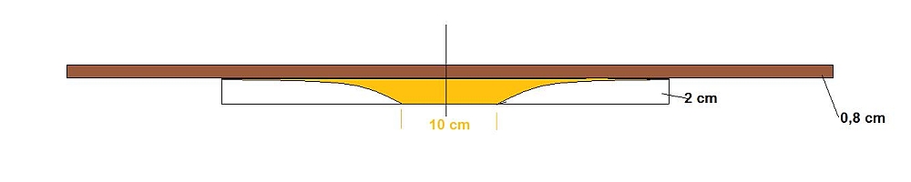

Bevor du weiter machst: Wenn du einen Kinderbogen mit z.B. 10-15 lb auf 20 Zoll anstrebst, versuche Folgendes:
Leime bauchseitig auf den Griffbereich ein rund 40 cm langes Segment (Laminat) auf, welches in der Mitte 2 cm Stärke auf 10 cm Länge hat und dann zu den Wurfarmen (beidseitig) gaaanz flach über die jeweils verbleibenden 15 cm getapert wird, ein sogenanntes Fad-out. Damit wird der Bogen in der Mitte gestärkt und du kannst dann weiter tillern und erhälst noch einen guten Kinderbogen. Eine schöne Übung! Versuch es!
Nimm für das Laminat irgendein druckstablies Holzstück, notfalls auch ein Stück schnell getrocknetes Haselholz.
