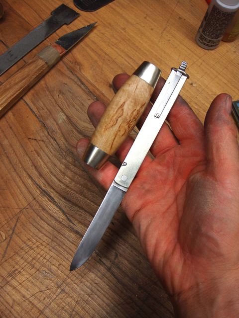

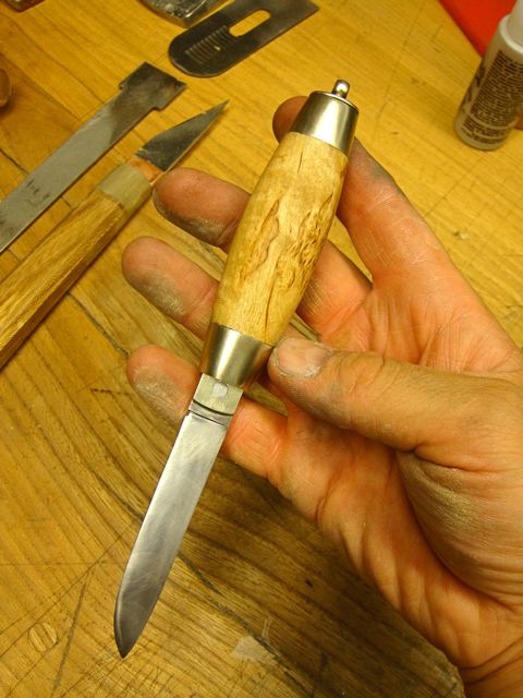

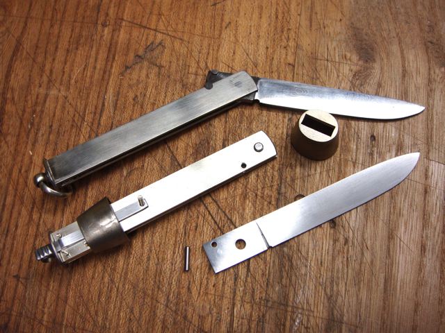

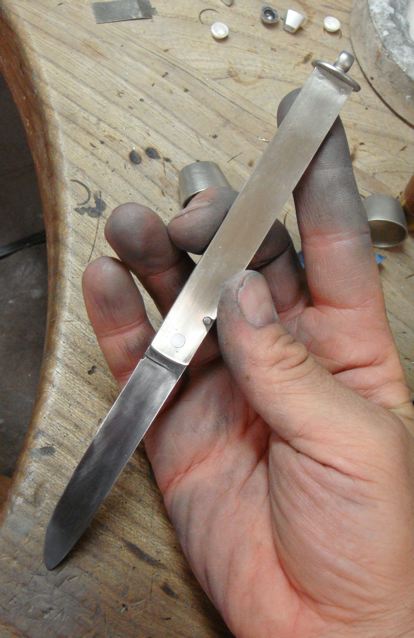

Naja, nun hab' ich endlich mal eines meiner "Bausatz-Messer" montiert. Etwas handwerkliches Geschick ist schon hilfreich... aber es ist kein Hexenwerk und geht rein mit Handwerkzeugen.
Ausser elektrischer Bohrmaschine hab' ich keine Maschinen verwendet. Ich arbeite mit einer Hängebohrmaschine, Dremel geht aber sicher z.b. auch - und wenn jemand total ohne Motorkraft auskommen will/muss, dann geht sicher auch Drillbohrer oder Dreul.

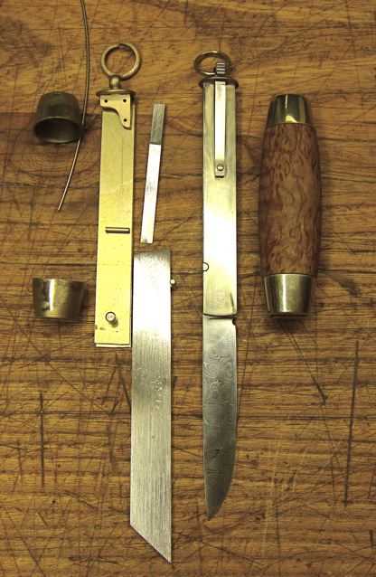

Hier für den Anfang mal Bilder vom fertigen Produkt und den Teilen...
Danach werde ich Bilder vom Bau mit kurzer Beschreibung reinstellen. Ich will hier keine Romane schreiben - ich stell' einfach viele Bilder ein, die sprechen hoffentlich für sich...

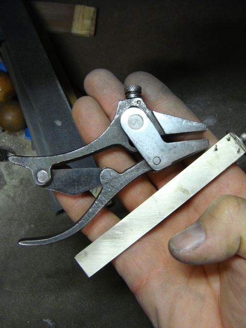

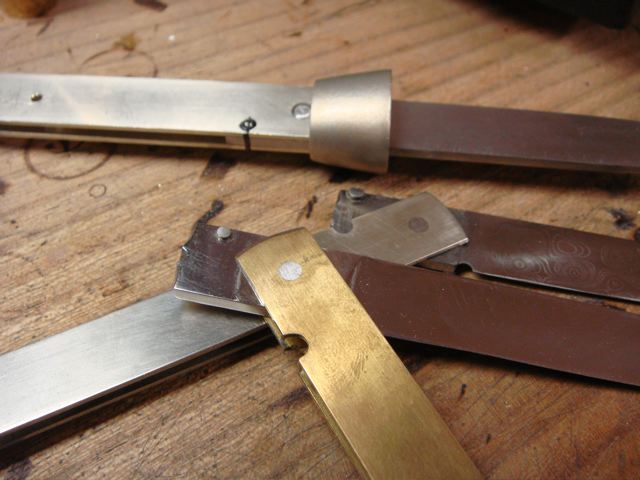

Ich besitze leider kein original-skandinavisches "Tunnkniv". Ich habe aber ein französisches, das hier Pate gestanden hat.
In Skandinavien hat man in den 50er Jahren aufgegeben die Dinger zu produzieren. Der einzige Hersteller, den ich kenne, der sie noch serienmässig herstellt, ist Jean Michel Remaud in Frankreich.
Die Remaud-Messer sind vergleichsweise simpler - ich werd' hier auch meines noch ablichten. Der Grund wieso ich beschlossen hatte etwas "aufwändiger" zu bauen war zweifach:

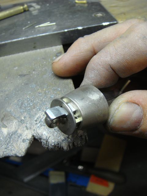

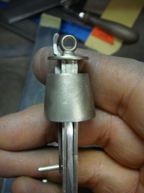

1. diese Messer haben alle hinten eine Platte mit Ring dran, durch die der Verschluss-Drücker geht. Das wollte ich möglichst fertig und in möglichst wenigen Teilen haben.
2. Remaud faltet seine Griffe aus einem Blechstreifen - eigentlich die simpelste Methode... aaaaber man muss für eine saubere Faltung etwas tüfteln. Und man muss ja hinten dann immer noch Endplatte und Ring fertigen, vernieten (oder löten) usw. Ich habe den Endteil hier fertig und niete nur meine Seitenbleche dran.
In der Gesamtheit sollt meine Version also nicht aufwändiger sein, sondern einfacher.

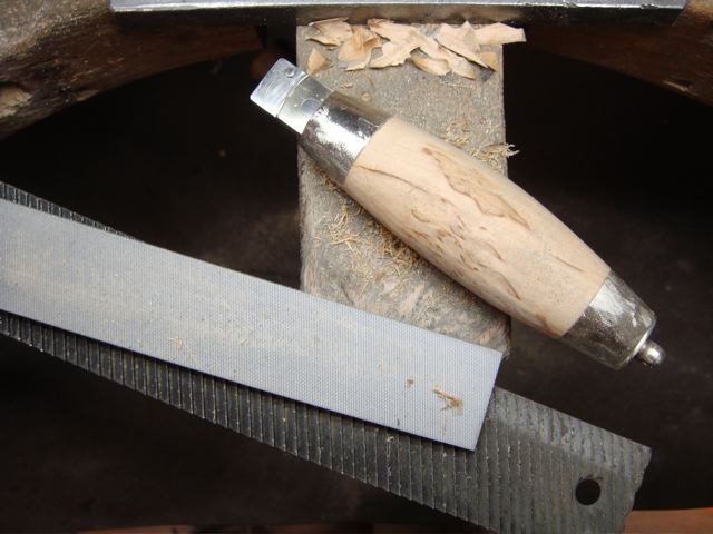

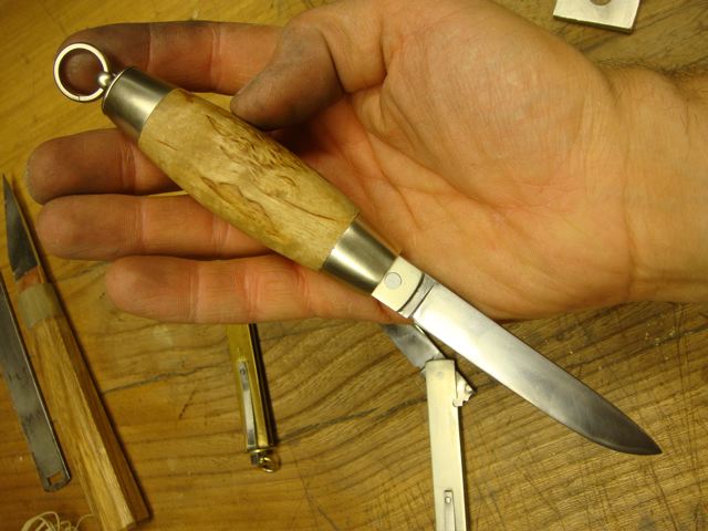

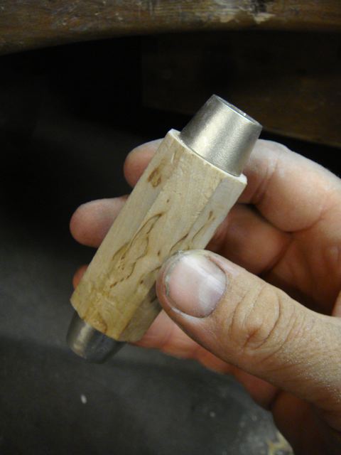

der Griff hier ist etws kurz. :-[
Das war nicht wirklich gewollt, ich hatte halt ein Rest-Stück Birke...
Länge dieses Messers kann jeder in einen gewissen Rahmen variieren, man muss halt den Griff etwas länger oder kürzer machen...
Ich hab' hier ca 90mm Griff - 95mm wären besser.
Ich werde den Griff wahrscheinlich noch einmal machen ...und dann zum etwas kurzen Griff ein kürzeres Messer. Eigentlich sollte der Angelpunkt der Klinge mindestens zur Hälfte im Griff sein. hier ist er momentan komplett sichtbar - nicht so super-elegant....

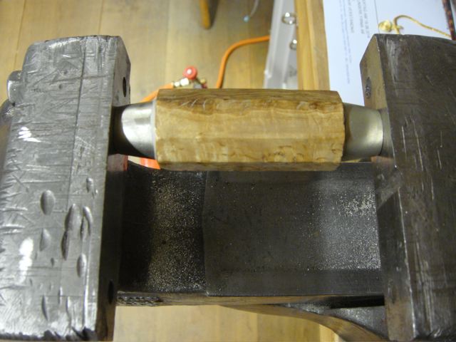

Naja, hier aber nun die Bilder...

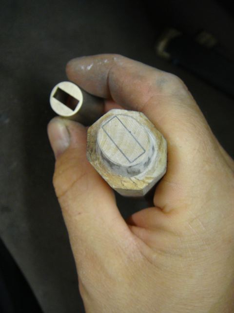

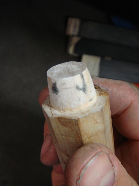

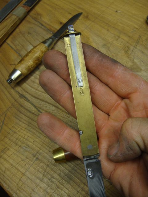

Remaud Vernietung Ringende-Platte-Körper...
Remaud Draufsicht
Remaud Draufsicht

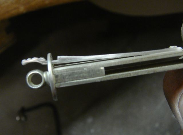

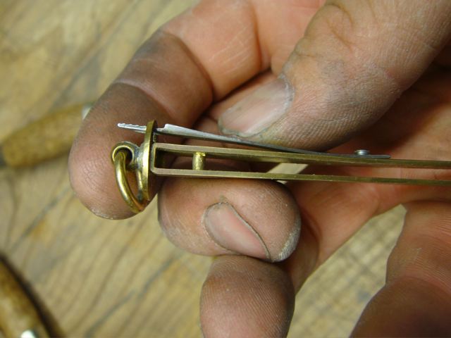

Remaud Mechanik - gefaltet und vernnietet. Messingniete ist der Anschlag für die Klinge beim Zusammenfalten
Bausatz neben fertigem Messer

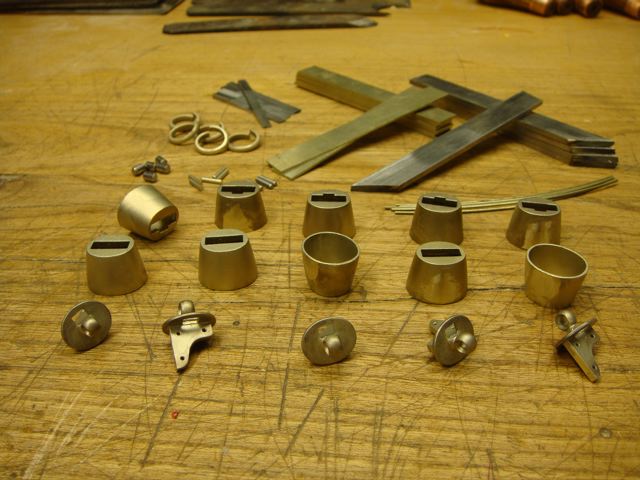

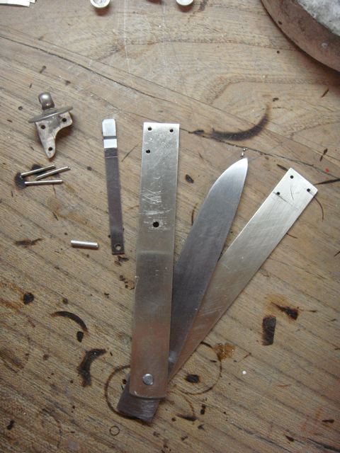

alle Rohteile - es fehlt nur das Holz für den Griff

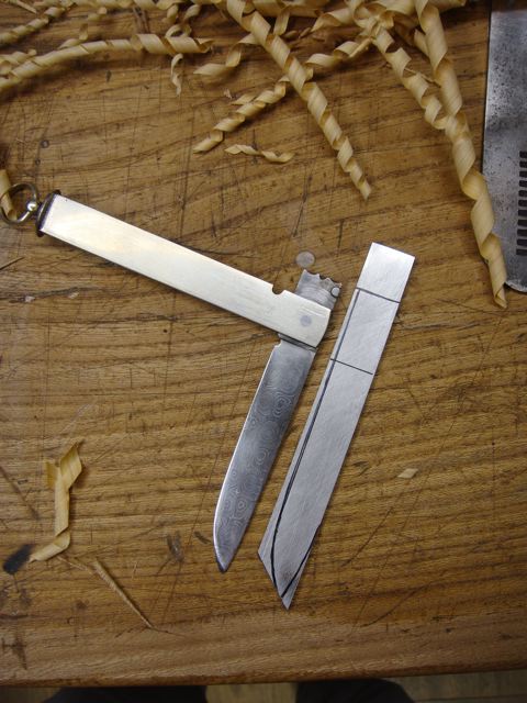

So, nun zum Bau...

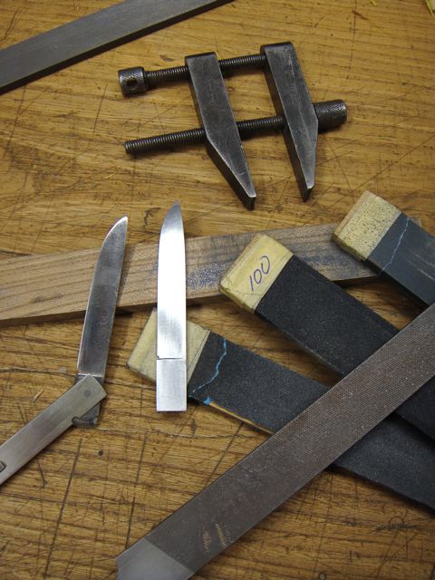

Grob gefeilt und geschmirgelt - Schneidkante sollte noch ca 1mm stark sein und Klinge ohne grobe Rieffen (wegen Rissgefahr später beim Härten)

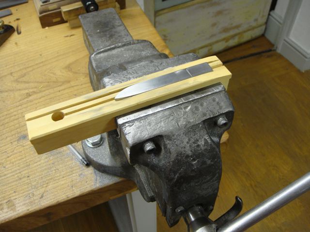

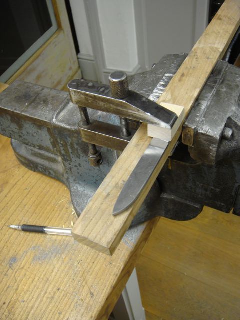

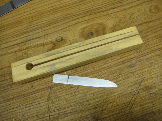

Grob-Anlegen der Schneide, hier einfach gefeilt, dazu klemme ich die Klinge mit einer Werkzeugmacher-Klemme an eine Holzkantel

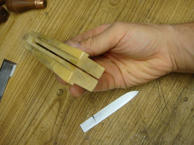

Klemme - Nut oben ist gefräst, Falze und Mittelschlitz mit Kreissäge... geht natürlich aber auch alles von Hand...
Klemm-Vorrichtung aus Buchsbaum

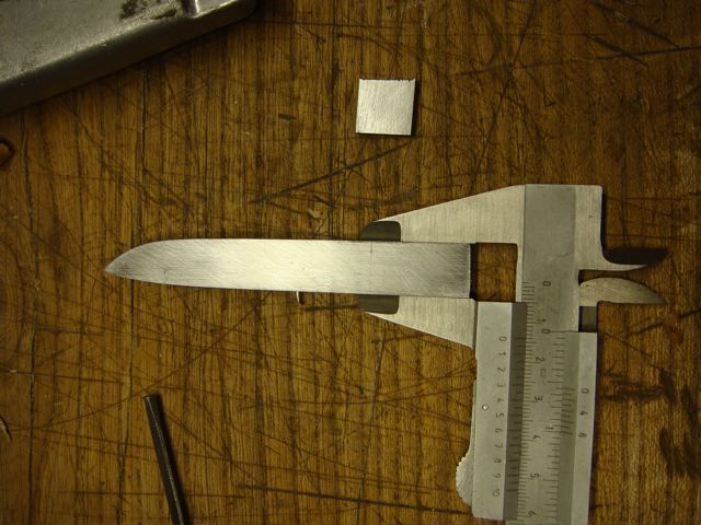

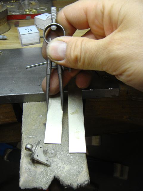

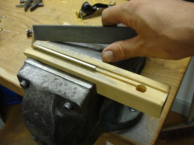

Feilen der Flachseiten - Klinge muss hier von 3,2mm auf 2,5mm herunter.<br />Man könnte auch mit 2,5 anfangen, hatte ich aber nicht da....

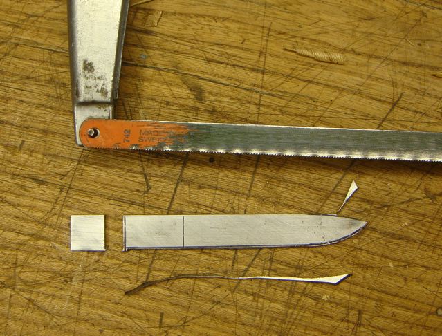

Rohbreite ca 14mm - Länge wohl ca 105mm, hängt aber von der gewünschten Gesamtlänge ab...
Aussägen mit Bügelsäge
Anzeichnen Klinge
Anzeichnen Klinge

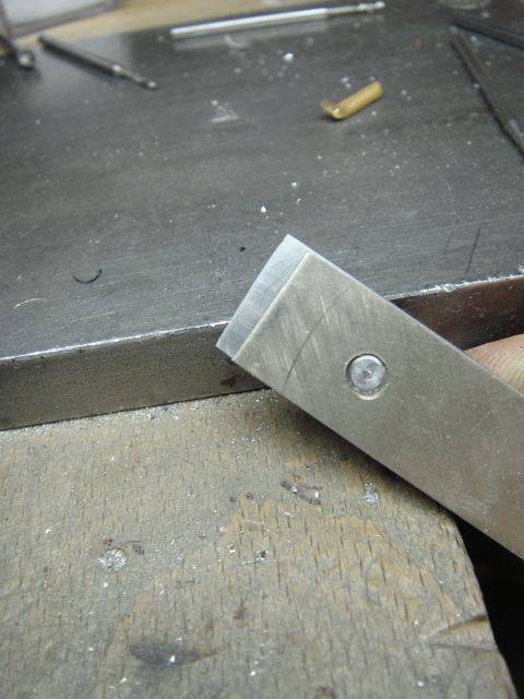

Anzeichnen für Abschneiden der Enden...

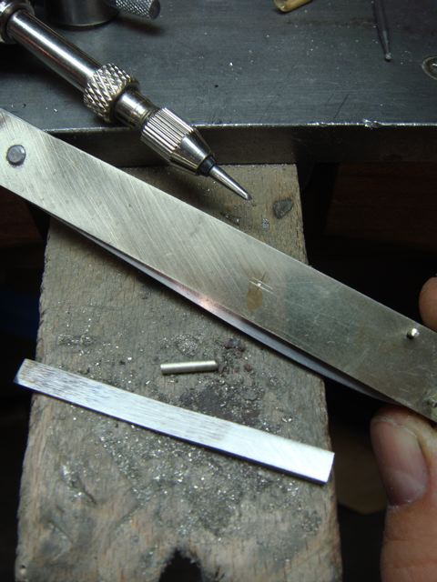

Gebohrt - Niete zur Probe eingesteckt
Ankörnen Angelpunkt - mein Körner ist nur ein dreieckig angeschliffener abgebrochener Fräser
Fertig gebohrt. Ich verwende hier eine &quot;Speedtog&quot; Klemm-Zange. Die lässt sich auf die gewünschte Stärke einstellen, klemmt parallel und hält eehr sehr gut. Gibt's bei eBay...
Fertig gebohrt. Ich verwende hier eine "Speedtog" Klemm-Zange. Die lässt sich auf die gewünschte Stärke einstellen, klemmt parallel und hält eehr sehr gut. Gibt's bei eBay...

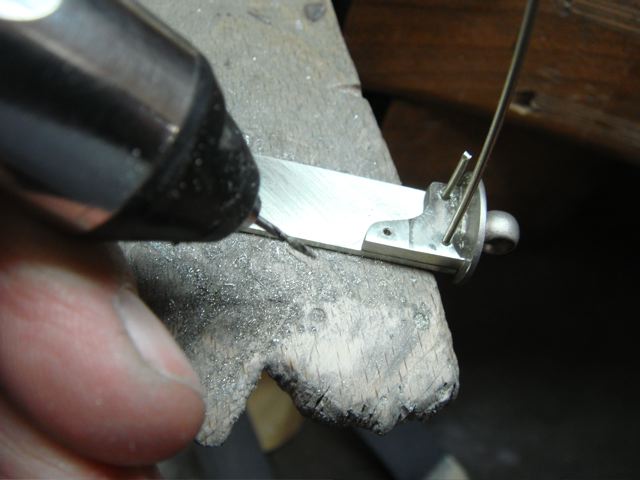

Bohren 2. Seitenblech. Gebohrt wird durch alle 3 Lagen und immer gleich nach der Bohrung Stift durch...
Bohren der Nieten - immer wenn eine gebohrt ist wird gleich ein Stift eingesteckt damit nix verrutscht.<br />Man bohrt zuerst durch den Mittelteil als Führung nach aussen. Klammer hab' ich hier weggelassen, ist aber sinnvoll beim Bohren.
Feilen beider Seitenteile zusammen - Halten in der Holzklemme minimiert Schrammen...
Anreissen Breite - vorher prüfen, dass wenigstens eine Seite gerade ist, die dient dann als Anschlag für den Zirkel

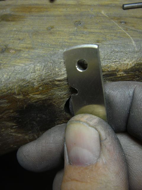

Seitenansicht Feder - federt noch nicht, soll auch noch nicht passen. Der &quot;Zahn&quot;, der die Kappe sperrt, wird ganz zu letzt justiert, dass er passt.
Seitenansicht Feder - federt noch nicht, soll auch noch nicht passen. Der "Zahn", der die Kappe sperrt, wird ganz zu letzt justiert, dass er passt.
Gebohrt und probeweise zusammengesteckt
Feder Rohform
Feder Rohform

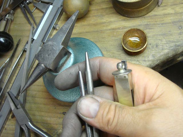

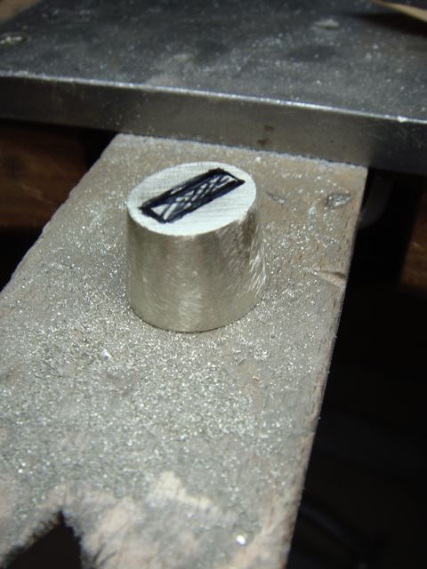

Ankörnen Niete für Feder

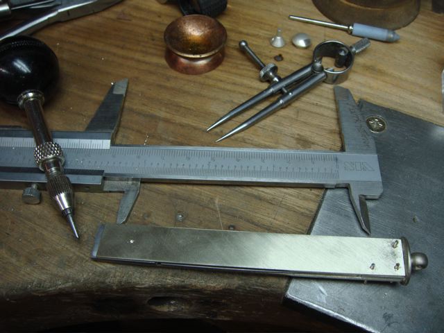

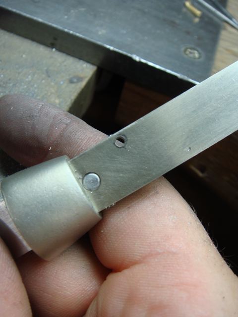

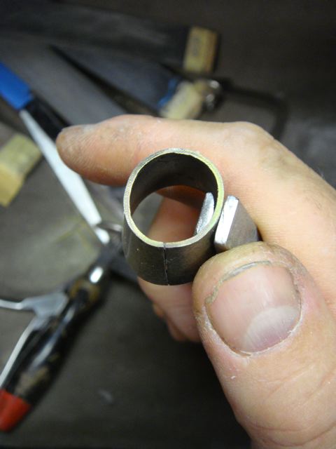

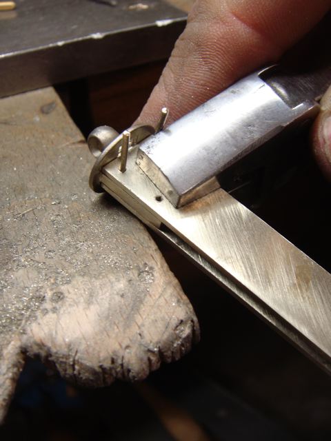

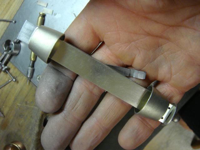

Nun werden die Endkappen grob angepasst und dann alle Teile vernietet.
Dazu ist es sinnvoll erst einmal alle zu vernietenden Flächen (also eher die Innenseiten) sauber und plan zu schmirgeln. Ich nehm' dazu Schmirgelhölzer in verschiedenen Körnungen.
Man sollte nun auch den Körper mit den Stiften zusammenstecken und alle Seitenkanten bündig feilen.
Durchlassbreite der Kappen ist etwas unter 14mm, man hat also etwas Spiel. Bis man die Kappen aber passend zum Messer-Körper macht, sollte dieser natürlich möglichst auf Fertigmass sein.
Einlass im Messerkörper gefeilt...
Stift gekürzt und gestaucht um ihn zu fixieren
Einschlagen Stift - gelochtes Stahlteil ist gut als Unterlage.

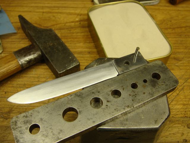

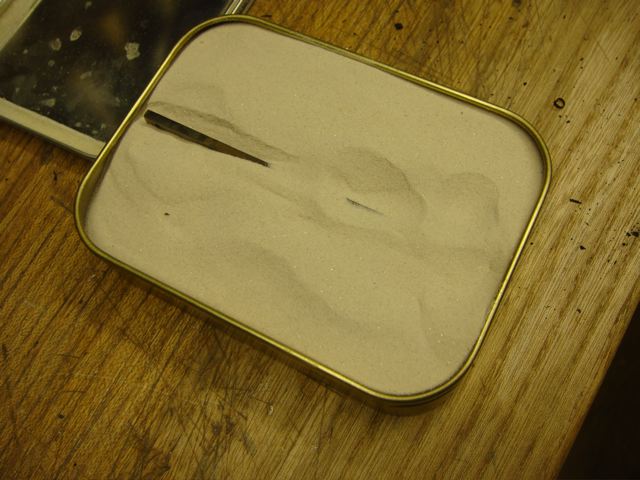

Gehärtet und angelassen für 2h @ 200C im &quot;Sandbad&quot; im Backofen
Gehärtet und angelassen für 2h @ 200C im "Sandbad" im Backofen
Klinge kann nun gehärtet werden - vor dem Einnieten des Arretierungsstiftes

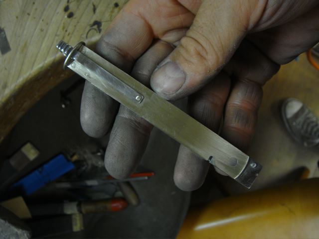

Nun haben wir auch eine funktionierende Arretierung, das Messer kann nun fertig montiert werden - bisher ist ja nix fest vernietet.
Ich habe hier die Feder zuerst angenietet - der Grund war weil man sonst schwer was unterlegen kann, da der Nietkopf unten ja innen im Messer ist, da wo die Klinge sitzt. Nieten ist da jetzt am Einfachsten, bevor die Seitenteile vernietet sind.
Nachteil ist, dass die Feder dann aber nach dem Vernieten der Seitenteile das Versäubern dort erschwert...
Bei mir geht es nur so, weil ich die Feder so baue, dass man sie auch nur schlecht nachher rein bringt. Es geht aber auch anders... Herr Remaud baut sehr grazile flache Drücker, die bringt man z.B. immer rein.
Naja, bei mir geht es mit der Feder weiter...
die wird leicht gebogen, und auch etwas flacher gefeilt. Bislang hat sie ja nur gerade mal so gepasst, sie soll aber ja Luft haben um zu federn...
Feder... jetzt ist Luft, dass sie federn kann

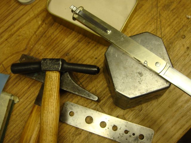

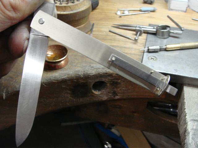

Fertig vernietet, geschmirgelt...

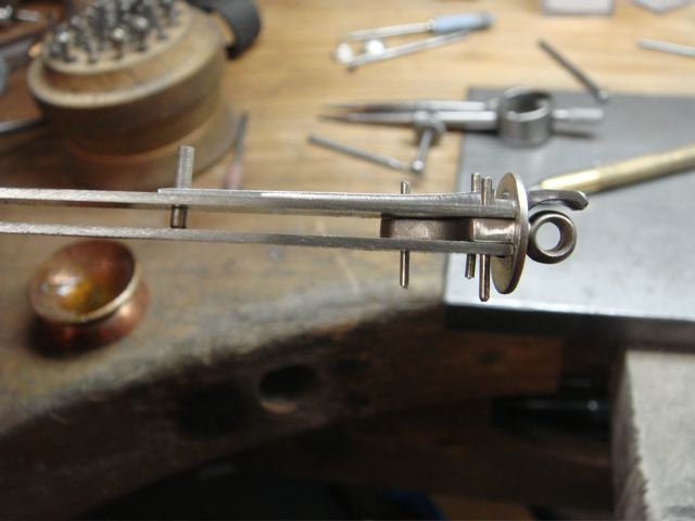

Punzen zum Vernieten - einmal gerundet, einmal fast plan. Als Unterlage dient ein kleiner Amboss.

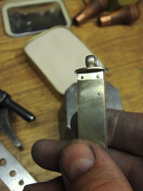

vernieten hinten... Nieten müssen nur max 1/2mm vorstehen und sollen eigentlich zum Schluss fast plan sein. Löcher müssen leicht angefast sein.
vernietet - ich nehme einen kleinen balligen Hammer. Bohrungen sind alle leicht angefast.

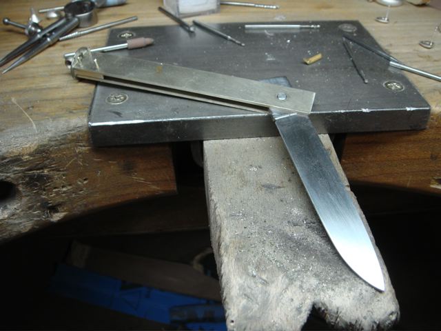

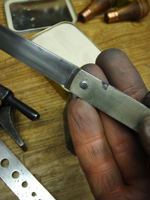

Vernieten Klinge - ist evtl sinnvoller die Klinge zuerst zu vernieten, Hinterteil erst mal nur gesteckt, denn vorne muss es wirklich passen...

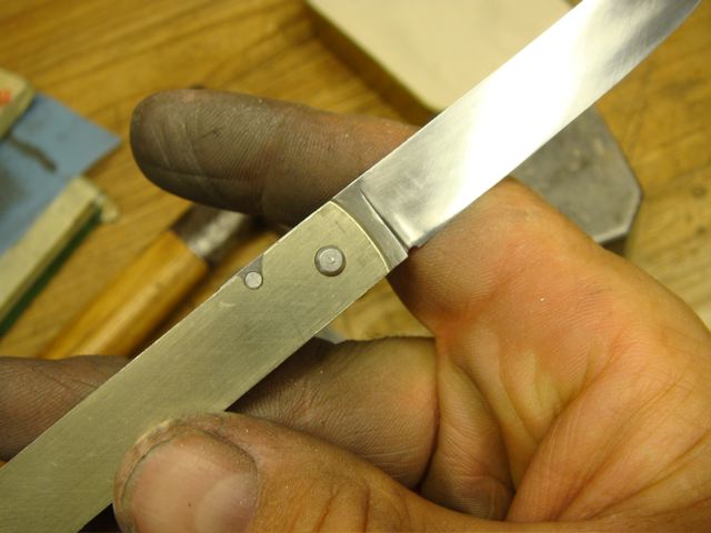

Polieren und Anfasen der Angel in der Klinge
Vernietet
Vernietet

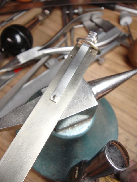

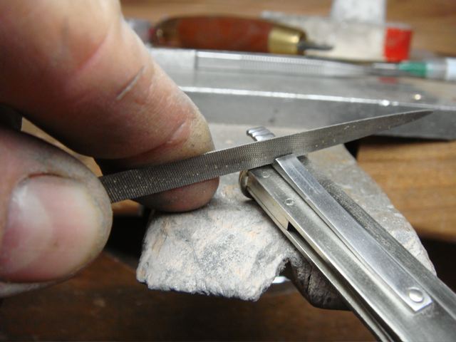

Feder - gebogen, fertig gefeilt (auch z.B. die Rillen im Drücker), geschmirgelt...

So....
ich mach' jetzt mal eine kurze Pause... ::)

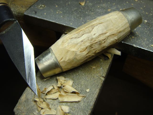

...dann kommt der Griff.
Gruss,
Mark

Zum schneiden von Tonnen... ;D
ernsthaft...
das Tonnenmesser, "Tunnkniv" im Schwedischen glaube ich, ist eben das "nordische Messer für die Hosentasche". Hat man Ende 19. Jhd in Skandinavien entwickelt und bis in die 50er Jahre gebaut. Es war aber wohl schon eher ein Gimmick, es ist einfach zu aufwändig solche Messer präzise und robust zu bauen. Ich hab' mal eines in der Hand gehabt, weiss allerdings nicht woher, das war derart klapprig - bestenfalls als Brieföffner tauglich.
Die guten skandinavischen sind aber sehr brauchbar und auch sehr sammelbar. Google mal "Barrel Knife"...
Soooo,...

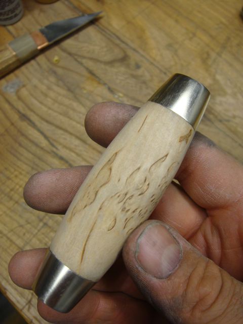

nun der Griff...
Körper und Mechanik ist soweit gemacht, Kappen passen knapp...
Der Verschluss sperrt noch nicht... das kommt ganz zum Schluss.

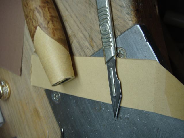

Ich hab', wie gesagt, hier Birke ausgesucht... die war aber etwas kurz. Ich hatte eigentlich Rüster geplant gehabt, der war aber innen rissig... >:(
Naja Länge ergibt sich eigentlich eben aus der Klinge... ich gebe hier bewusst kaum Maße an, man kann die Dinger ja bauen wie man will. Kommt auf die Hand des Benutzers an...
Die Gussteile hier sind so, dass der Körper ca knappe 5mm x 13,5-14mm Querschnitt braucht. Länge ist aber frei Wählbar.

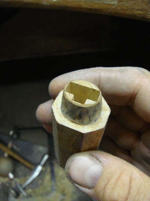

Also,... nun der Griff...

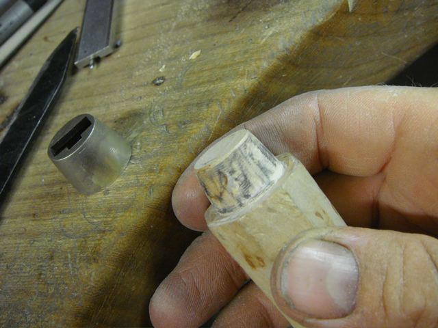

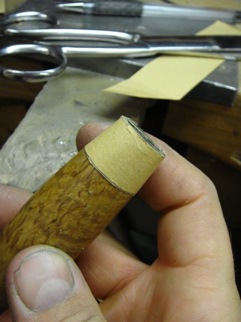

Ich mache mir normal einen Rohling zurecht - grob "oval-achteckig" ca 23-4 x 27-8mm
Dann zeichne ich die Kappenenden grob an und reisse mit dem Zirkel die Kappenhöhe an (- minus Dicke Kopfplatte, also ca je 2mm oben und unten).
Dann säge ich mit der Laubsäge (sehr feines Blatt) an der Linie für die Kappen-Unterkante ein - ca 3mm für den Anfang.

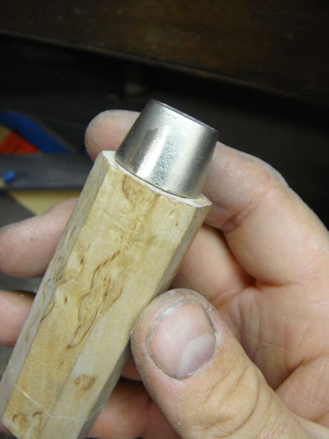

Nun kann man mit Messer und Meissel die Enden Oval-konisch zuschnitzen.
Wenn man an den Punkt kommt wo die Kappen anfangen zu passen, kann man die Enden mit Kalk/Kreide/Gips einpudern. Wenn man dann die Kappe drauf steckt, zeichnen die Brührungspunkte mit dem gekalkten Untergrund schwarz... dann schnitzt man einfach das Schwarze weg und widerholt...
Zum Schluss wird noch mit der Feile geglättet. Schmirgeln braucht es nicht - rauhe Öberfläche ist gut für Epoxy.

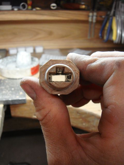

Dann kommt das Loch mitten durch...
ich bohre das mit kleinem Bohrer an, so weit er halt reicht, und pople dann mit Messer, Stichel, Meissel, kleinen Feilen usw die Öffnung aus. Da muss jeder schauen was er hat das gehen könnte...

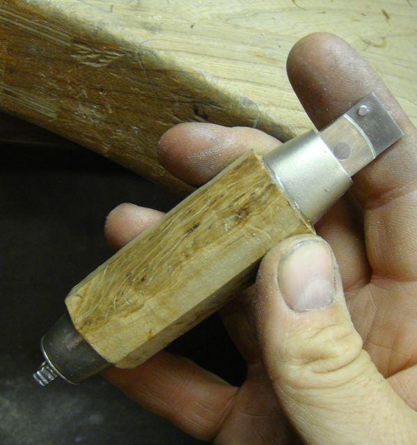

Zuletzt kommt Verkleben der Kappen... Form fertig schnitzen, feilen (mitsamt Kappen), schmirgeln... und dann erst ganz zum Schluss die Verriegelung...

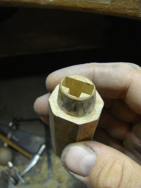

Öffnung...
Öffnung...
Bohren...
Bohren...

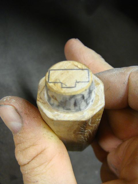

Anzeichnen Löcher...

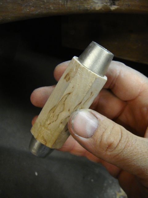

Beide Kappen drauf...
Abrieb fast voll-flächig
Passt!
Passt!
Anpassen der Endkappen... gekalkter Untergrund mit schwarzem Abrieb
Rohling angezeichnet und gesägt

shokunin
Beiträge: 2188
Re: Tonnenmesser zum Mitbauen
Beitrag von shokunin »

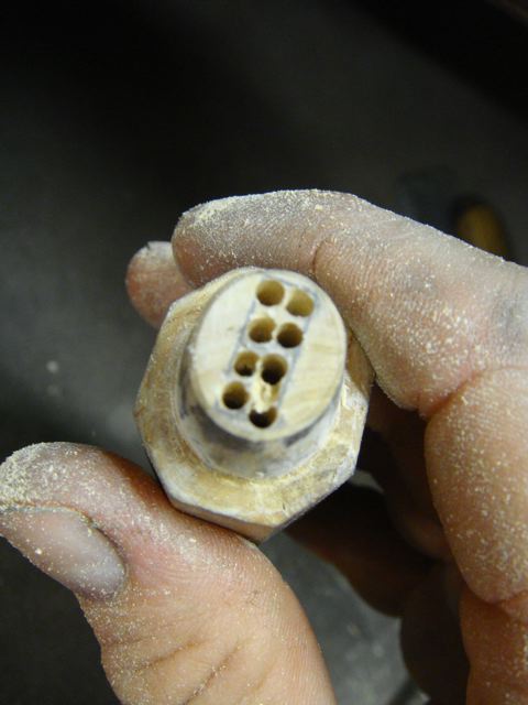

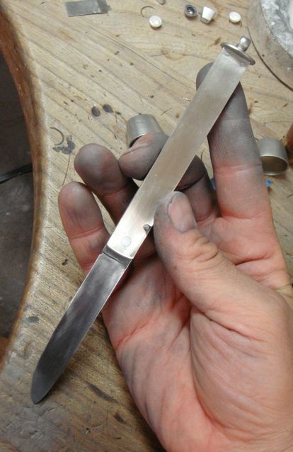

wenn alles passt wird geklebt...
dazu Messer durchstecken und zusehen, dass zur Klebung alles sauber fluchtet...
Ich nehme zum Kleben das Messer raus, es kann aber auch auch drin bleiben. Dann kann man sicher sein es verzieht sich nix... hat aber das Risiko man baut ein stehendes Messer, wenn man es versehentlich einklebt :P
...und fertig!
...und fertig!

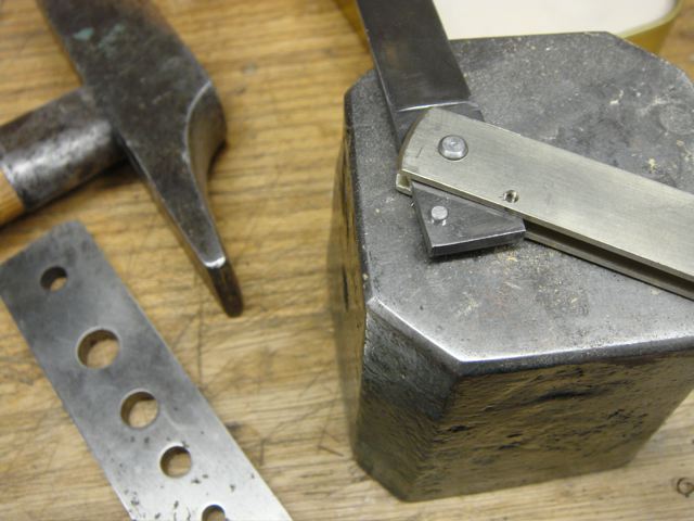

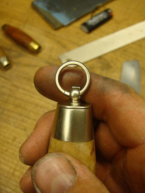

Ring dran...
Ring dran...

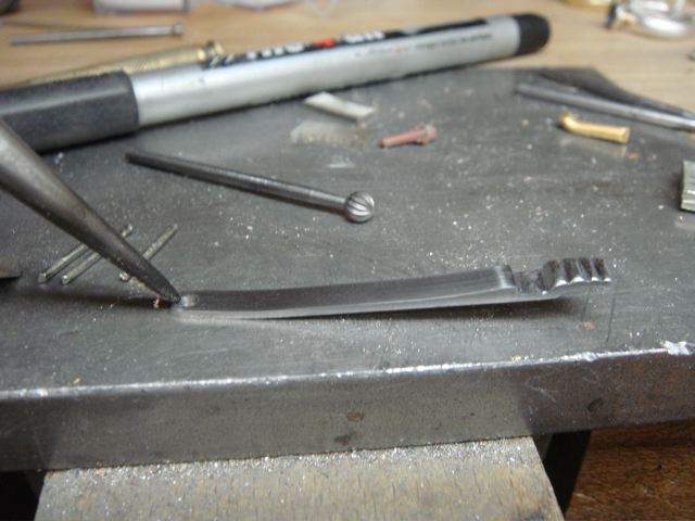

nun werden de Enden plan gefeilt und geschmirgelt bis alles passt und dann erst der Verschluss justiert...<br />Man feilt Zehntel für Zehntel die Feder zurück bis sie irgendwann klickt!
Gefeilt und geschmirgelt...
Glätten mit Karosseriefeile - geht gut auf Metall und Holz
Griff grob mit Messer....
Messer zu Probe rein.... passt noch!
kleben
kleben

Eine Frage. Im Bild in dem Du Deine Nietpunzen zeigst ist eine kleine Kappe mit einer Flüssigkeit drin (Öl?) hat diese eine Funktion oder ist das Dekoration?
Zudem gefällt mir, dass Dein Arbeitsbereich ähnlichh "unaufgeräumt" ist wie bei mir. Für das kantige Werkzeug (Vierkantfeile?) auf der Schieblehre hätte mich mein Ausbilder damals allederdings in den Senkel gestellt (für einen Werkzeugmacher sind seine Messmittel "heilig"). Ich geb aber zu mir passiert das heute auch.
Roland
- Ancora Imparo
shokunin
Beiträge: 2188
Heilig ist mir kaum was... ::)
Ja, das ist Öl in der kleinen Schale, ist aber zum Eintunken von Bohrern und Fräsern.
Gruss,
Mark
