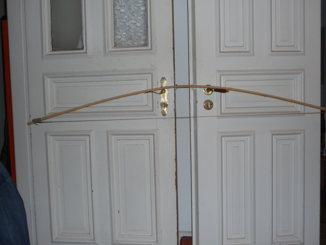

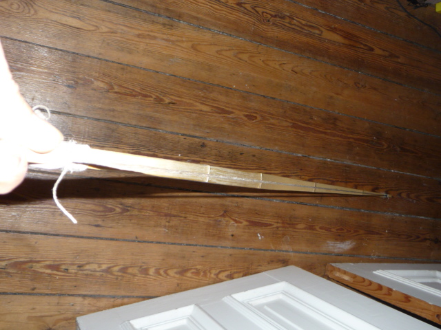

Ich hab die Tillersehne auf Standhöhe gebracht, jetzt biegt er definitiv zu mittig.
Sehnenlage ist Ok
Wickelnocke, ist jetzt wirklich locker, hat da jemand ne Idee?
Wenn er fertig ist, wird geleimt, aber jetzt sollte es reversibel sein.

Der biegt nur in der Mitte!
Vorgehen:
Viel Material an den Wurfarmen entfernen, bis diese sich biegen und die Mitte rel steif bleibt auf Standhöhe.
Aussichten auf Erfolg :
gering wenn es ein Bogen mit 45- 50# werden soll bei 28" Auszug
Meine pers. Meinung:
Das "Dingen" ist eine totgeburt. Fehler über Fehler schon am Anfang.
Schneid es auseinander und nutze die beiden Laminate als backings wenn Du Erfahrung gesammelt hast.

- Wickelnocken (sehen eh gut aus)
zur Verbesserung eventuell Kerben und Leim ... (beim Bogen nur seitlich, bei der Auflage beides)
- Aufpassen .... wenn gesagt der biegt sich nur im Griff ...
erst korrigieren und dann weiter ausziehen ... Knickfinder benutzen/verwenden
(gefährdet sonst den ganzen Bogen)

Das mit der Mitte hab ich später bemerkt (und auch geschrieben), aber bitte glaubt mir, das ich beim Bodentiller nix davon gesehen hab, was evtl an der Druckrichtung liegt, aber vieleicht auch daran, daß da meine Hand lag.
Beim ersten spannen mit der bogenlangen Tillersehne war es auch noch nicht so doll, wie auf Standhöhe.
Und selbst da war ich der Meinung, das sich zumindest das mittlere Drittel ganz anständig biegt, insofern dankeschön, das ihr mich auf meinen Irrtum hingewiesen habt.

Meine Sympathie hast du ja und ich weiß , dass es sich dabei ja um ein Experiment zum Erkenntnisgewinn handelt.
.... Notfalls gehts auch mit alternativen Verfahren, wie zB einer Schnur ...
weil ein Kreis biegt sich ja gleichmäßig ... oder eben einem Foto und einer Analyse in einem Graphikprogramm ...

Tillern nur über die Seiten.
Man muss aber deutlich mehr abtragen, als auf dem Bauch, da die Breite linear auf die Biegung wirkt, die Dicke exponentiell.
Das ist ne ganze Menge. Mehr als ich dachte.
Wenn der Arm zu dünn wird, biegt er zur Seite. Ich bekomme grade ein Gefühl dafür, wenns so weit ist ::)
Ich stelle mir das so vor, daß in den Nodien die Fasern durchlaufen, nur etwas "verknüddelt". Wenn ich da was entferne, kappe ich also Fasern in der Hauptbelastungszone.
Die Geschichte lehrt die Menschen, daß die Geschichte die Menschen nichts lehrt. (Gandhi)

Bambusbögen tillere ich mit der Karosseriefeile. Am Besten geht eine mit schräger Zahnung, ziehend halbschräg eingesetzt.
Die muss aber gut scharf sein (man kann da auch 'ne alte schärfen). Hobel sind weniger optimal - es sei denn sie sind extrem scharf und gut eingestellt.
Für Feinarbeit gehen dann auch Ziehklingen gut (die Japaner benutzen da eine Art Schaber - das Kisoge きそげ).
Man kann eigentlich nur über die Seiten sinnvoll tillern, man muss dabei den Querschnitt aber nicht unbedingt rechteckig halten. Yumis z.B. sind im Griffbereich bauchig-trapezoid, an den Enden eher flacher mit geraden Seiten.
Das ist aber überhaupt der Punkt... kein Bogen ist im Griff und an den Enden gleich dick.
Bei Bambusbögen wird meist der Kern getapert um einen Dicken-Verlauf im Bogen zu bekommen. Bei "Vollbambus" muss man dann halt die beiden Latten tapern... hätte man müssen...
Versäumt man das, dann kommt eben sowas raus wie hier - eine Nudel die nur mittig biegt und die kaum einer überhaupt noch als Bogen erkennt.
Totale Zeit- und Materialverschwendung.
