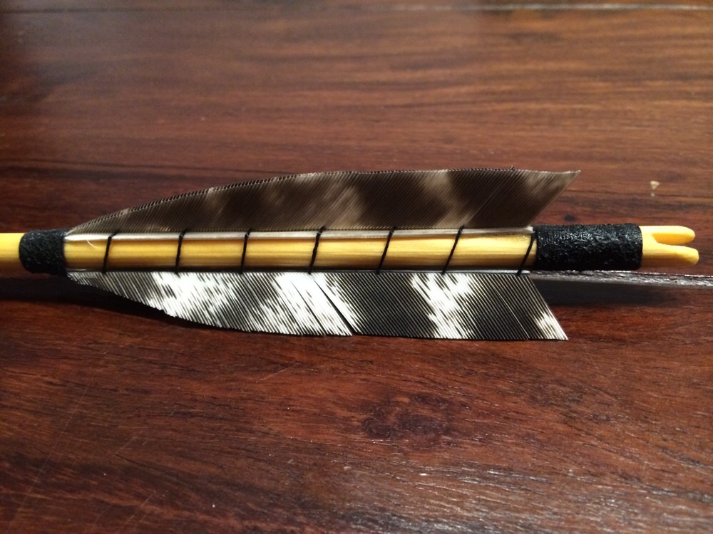

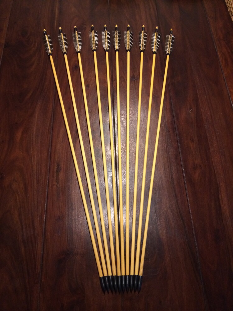

Die Pfeile sehen super aus, mit mehr Erfahrung wird die Wicklung noch eine Spur gleichmäßiger, aber sie ist so schon sehr gut.
Der Spine erscheint mir auch ein Idee zu steif zu sein oder schießt Du mit Daumenablass, welche Auszugslänge?
Das Spitzengewicht ist sehr niedrig, gerade bei Kiefernschäften von diesem Spine, bedenke das mindestens 20% des Gesammtgewichtes die Spitze ausmachen sollte weil sonst der FOC zu niedrig wird.
Was wiegen die Pfeile denn jetzt wo sie fertig sind?

@Heidjer
Erst mal danke für die Blumen und das Statement!
Die Wicklung ist tatsächlich noch nicht ganz so akkurat, wie ich das hier schon vielfach gesehen habe, das ist richtig. Aber es ist bei diesen Pfeilen schon besser geworden als bei meinen ersten Versuchen ;) . Da sah es eher... nicht so aus... :D .
Dass die Spitze 20% vom Gesamtgewicht stellen soll, wusste ich bisher noch nicht. Wieder was dazu gelernt! Ich habe mal ein wenig gesucht und eine Rechnung wegen des FOC angestellt. Ich komme bei meinen Pfeilen auf 8. Zwischen 7 u. 15 soll o.k. sein. Ich gestehe aber keine Ahnung zu haben, ob das zutrifft...
Zum Gewicht kann ich sagen, dass die Pfeile relativ schwer sind: ca. 38 g (Küchenwaage). Allerdings muss ich dazu sagen, dass ich mit Absicht schwerer gebaut habe, da ich auf mindestens 10 grs pro # kommen wollte. Meine haben knappe 12 grs. Einen Schaden am Bogen wegen zu leichter Pfeile wollte ich bei meinen "Experimenten" nicht riskieren und das Feintuning wollte ich mir auch eher für die Zeit aufheben, in der ich genügend eigene Erfahrungen gesammelt habe um es richtig zu machen.
Mein Auszug liegt bei ca. 29", die Länge die ich oben genannt habe (29,5) ist vom Nockboden bis Beginn Spitze gemessen. Ermittelt habe ich meinen Auszug in Versuchen mit unterschiedlich langen Pfeilen (in Ermangelung eines Messpfeils :( ).
Gruß Jon
edit: Ich schieße mediteran. Die Sache mit dem Daumen hab ich zwar schon probiert, aber das hat nicht hingehauen.
