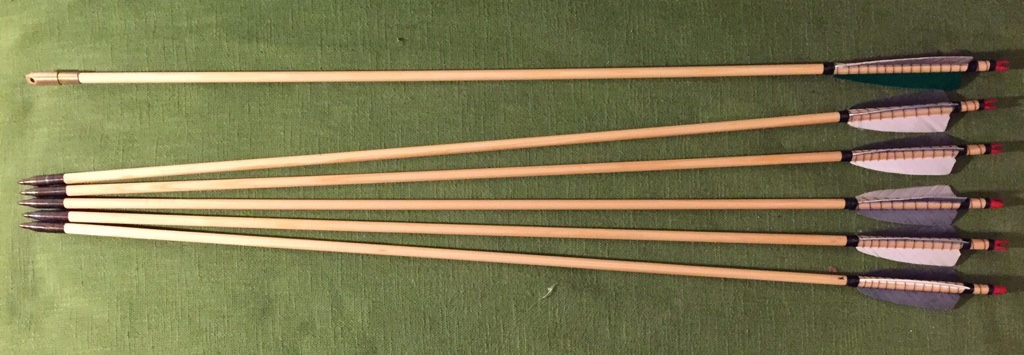

nix besonderes, nur erstlingswerk ... edition: "rednock" ... ;-)
schaft: fichte, 11/32, 32"
spitzen: 3d-schraubspitzen, brüniert (100 grain) und heulspitze
befiederung: federn, shield, 4" bei 3d spitzen, 5" bei heulspitze, mit fletching-tape drangebabbt
wicklung: baumwollzwirn, schwarz
nocke: selfnock
finish: arbeitsplatten-öl von clou
und? arg schlimm? ;-) was kann verbessert werden? funktioniert es, die schäfte mit dem besagten öl zu behandeln und dann die federn draufkleben? wicklung ok?
beste grüße, der simmli

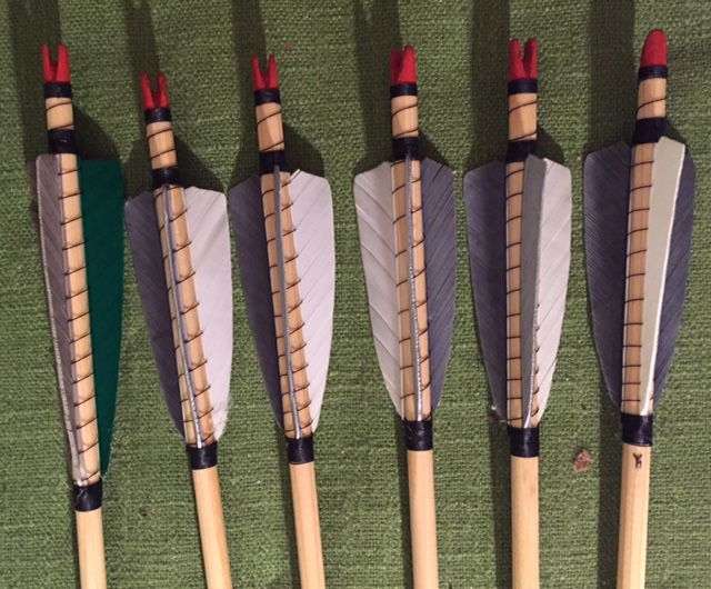

Hier meine letzten,Hauptsache bundisch !
- Zeder, 11/32", Horninlay, Federn 5" Eigenkreation.
Gruß Rolf

Sehr schöne Wicklung. Gefällt mir außerordentlich gut.
Der Rest ist mir persönlich zu bunt aber das ist ja Geschmackssache.

Also Rolf, die Handwerkskunst wie gewohnt, absolut perfekt. ;)
Aber die Schäfte? ???
Amerikas dritte Wahl, also auf deutsch Premiumschäfte?
Die sehen ja von der Flammung gruselig aus. ::)

Hier eine Newbie-Frage von mir: Was stimmt denn mit den Schäften nicht? Bisher habe ich nur Fichte verbraucht, aber da sehen die Flammen eigentlich immer so aus.

Ralf, die auslaufenden Jahresringe sind wenn Du so willst Sollbruchstellen. Bei einem idealen Schaft verlaufen die Ringe parallel, was ihn und seine Belastbarkeit homogen macht. Hier, besonders bei dem links, können sich die beim Schuß auftretenden Kräfte wegen der kurzen, nun... Schnittflächen, delaminierend auswirken.

So ist es.
Zeder ist zäher als Kiefer oder Fichte, ein paar Flammen (so 5 bis 6) über den ganzen Pfeilschaft verteilt macht kaum was, aber hier sind ja 5 Flammen schon allein im Bereich der Befiederung, die Schäfte sind schräg aus dem Holz geschnitten.
Wie lange werden Pfeile halten wenn die längsten Holzfasern nur 10 - 12cm lang sind?
Bei Kiefer oder Fichte verwende ich zum Beispiel, nur Schäfte bei denen wenigstens die Hälfte der Jahrringe von der Nock bis zur Spitze durchgehen. Ist das nicht der Fall, hält so ein Schaft keinen harten Treffer aus. Dabei sind die zerbrochenen Pfeile eigentlich kein Problem, gefährlich für den Schtzen sind angebrochene Pfeile die nicht erkannt werden.

Danke Euch für die Antworten. Das war erhellend. Das Risiko bei angebrochenen Pfeilen war mir bewusst. Eine solche Betrachtung der Flammen kannte ich aber noch nicht. Im Sinne einer Früherkennung von Schwachstellen und auch einer Qualitätsbestimmung bei den Schäften ist das aber ein ganz wichtiger Tipp.
Da muss ich mir doch meine Pfeile einmal genau ansehen. Ich habe nämlich auch mitunter reichlich Pfeilbruch bei Treffern, die mir gar nicht so hart vorkommen.

Für ein Erstlingswerk sind das schöne Pfeile geworden, finde ich. Ob Federn auf Öl kleben so gut ist, weiß ich nicht, aber ich schätze, dass es hält, weil Du ja gewickelt hast.
32" Länge ist eine Hausnummer. Hast Du so einen langen Auszug? (Meine Pfeile habe ich anfangs immer so lang gemacht, damit ich sie nach einem Bruch bequem reparieren konnte ;D )

das mit dem 32er auszug wird am wochenende im livebetrieb überprüft ... deshalb die länge ;-)

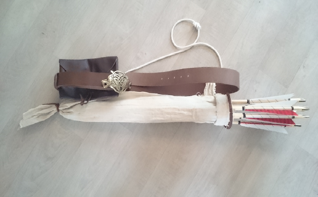

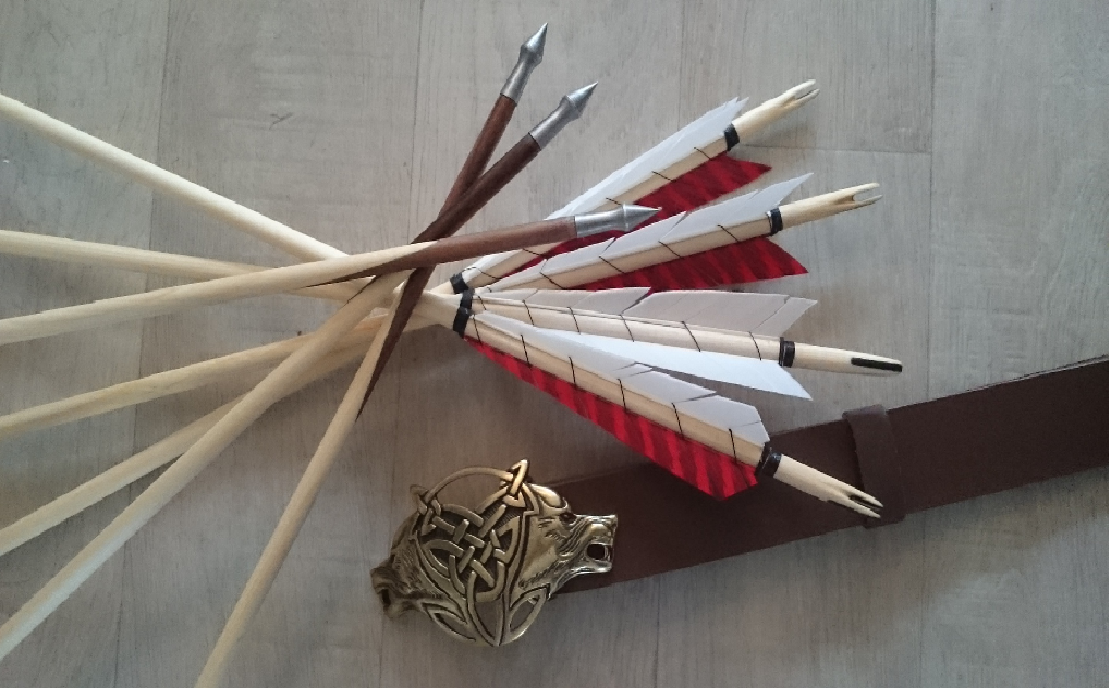

Hallo zusammen,
ich bin ganz frisch bei FC angemeldet und heute möchte ich meinen ersten Beitrag in dieser Gemeinde leisten und Euch einen Teil meiner Arbeiten zeigen...ich hoffe, es gefällt Euch und freue mich über Eure Meinung.
Es handelt sich um Fichteschäfte 11/32" fronzseitig getapert auf 5/16" mit Vorschaft aus Nussbaum und englischen Med-Heads sowie Hartholzinlay als Nockverstärung. Leinenpfeilsack selbstgenäht sowie , gekaufter ;D , Ledergürtel und selbstgemachte Gürteltasche.

Schickes Equipement, schöne Pfeile, ich hätte aber die Nocken nicht gar so tief eingeschnitten, wirkt etwas zerbrechlich...

@Anion: Sieht gut aus! :) Aber irgendwie sind die wohl original scharfen und guten Fotos unscharf verpixelt. Dies dürfte bei der Datenmenge und der Bildgröße so nicht vorkommen.Was ist passiert? ??? ???
Wenn man davon ausgeht, dass nicht jeder in der Szene tätig ist, würde ich mit Abkürzungen (Med-Heads) sparsamer umgehen. ;)

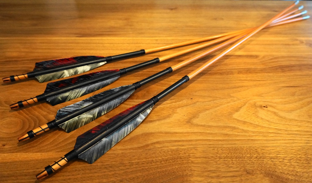

Anbei mal einen Pfeilbauversuch von mir
Schaft: Zeder, 11/32, 30" 55-60#
Spitzen: Schraubspitze TopHat (100 grain) Pfeil total 463 grain
Befiederung: Naturfedern, shield, 5"
Wicklung: Mittenwicklungsgarn schwarz und braun
Cresting: Teilstück mit Acryllack schwarz
Nocke: Selfnock mit Inlay aus Grenadill
finish: Schellack mit Pigment versetzt und Danish Oil
Grüsse Patrick
