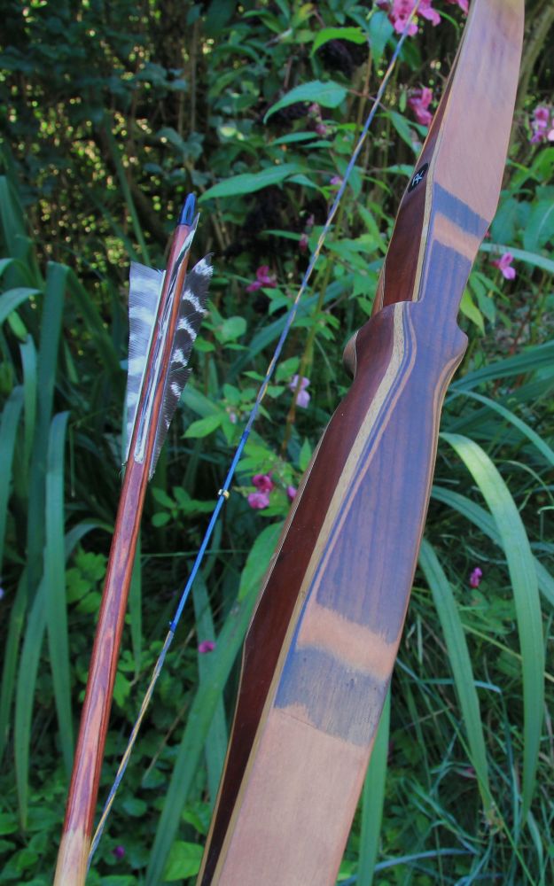

nach längerer Zeit habe ich wieder mal einen Langbogen aufgelegt. Da ich massive Probleme mit dem Links Schießen durch Blockade bekam, habe ich erst auf rechts gewechselt. Da ich das Linksschießen jedoch nciht ganz aufgeben wollte, habe ich den Auszugsstil gewechselt und die Zugstärke zurück genommen, jetzt auf 30lbs. Zum beidseitigen Üben sollte es ein Twinbow werden. Hier das Ergebnis:
Die Wurfarme sind Bambus mit Glas am Bauch und 14 Kohlefaser Rovings am Rücken belegt. Der Griff ist aus Birne und einem ??? Holz, das ich mal vor vielen Jahren gekauft hatte. Die Oberfläche ist mehrmals mit Danish Oil behandelt.
Gestern war ich damit auf dem lokalen Parkour und habe immer auf jedes Ziel rechts und Links geschossen.
Selbst auf einen 50m Bären konnte ich mit Holzpfeilen noch recht gut hinkommen.
Macht einfach Spaß, damit zu schießen.
Rainer

Hallo Rainer, wieder ein schöner Bogen geworden. Heißt das, dass Du 14 Stränge Kohlefaser Rovings unter dem Glas
verteilst. Das sind doch nur reine Kohlefäden, oder? Beidseitig zu schießen stelle ich mir ganz schön schwer vor, ich
habe mal einen LH Bogen für einen Freund gebaut und das Einschießen war schon ganz schön gewöhnungsbedürftig.
