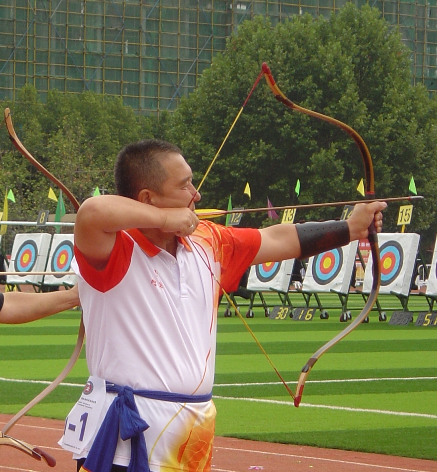

@Simon ich war in China und bewußt ohne Internet...
in China ist mir aufgefallen, dass praktisch alle guten Schützen (Treffer und Pfeilflug) mit überlangen Pfeilen und schweren Spitzen schiessen, hier der Sieger im Einzelwettkampf und mit der Mannschaft:
liebe Grüße benzi
