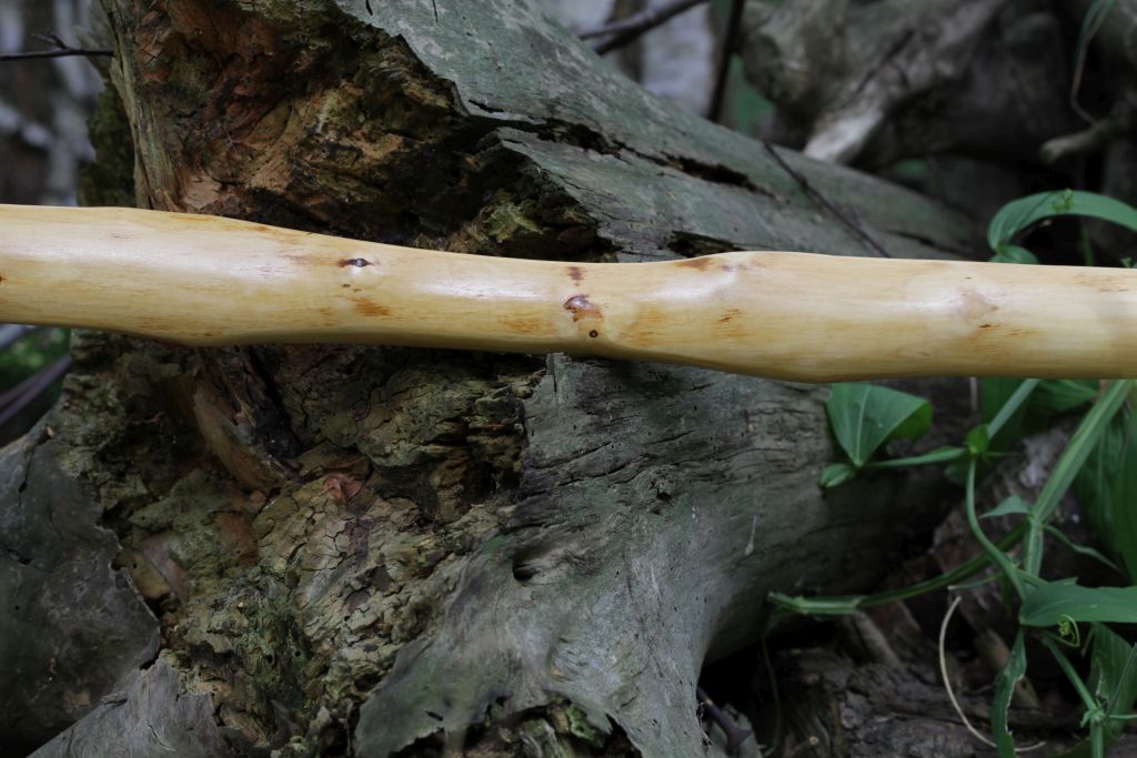

Moin,
nachdem Beckenbauer schon fleißig vorgelegt hat, trage ich auch mal meinen Teil dazu bei, den Präsentationsnotstand zu beheben. Eigentlich wollte ich auch erst wieder präsentieren, wenn ich für mich spürbar Fortschritte beim Bogenbauen gemacht habe...da ich aber zumindest ein eher selten verwendetes Holz verbaut habe, so what.
Die Mirabelle macht auf mich einen sehr guten Eindruck. Das Holz ist sehr dicht und hart, der Bogen hat richtig Power. Der Stave stammt aus einem Ast unseres Baumes, wenn die Früchte nicht so lecker wären definitiv ein Kandidat für die nächste Holzzeit.
Das Finish ist wieder mit Schellack, Leinölfirnis mache ich später noch drauf, ich habe leider nur heute eine gute Kamera zur Verfügung und bin nicht mehr dazu gekommen.
Die Daten:
Holz: Mirabelle
Zuggewicht: 50@28
Länge: 1,74m
Gewicht: 654g
Finish: 4 Lagen Schellack
Vollpyramidial von 4cm auf 1cm auslaufend
Overlays aus Horn
Und die Bilder:

Gar nicht so einfach den schönen Glanz des Schellacks einzufangen
Overlays- ein bischen schmutzig vom Wald

Das ist ein schöner Bogen geworden. Der Tiller ist sauber, und die Form ist gut umgesetzt. Der Glanz steht dem Holz wirklich gut. Pflaume lässt sich aber auch mit Leinöl und Stahlwolle/Tuch sehr gut auf Glanz bringen da das Holz sehr feinporig und dicht ist.
Schöner Bogen! Viel Spaß damit ;)
PS: wie schießt er sich? Flott? Weicher/harter Auszug?

Danke euch :D Mir gefällt er auch sehr gut, vor allem der Rücken und das mir endlich (bewusst, in dem Sinne dass ich diesmal genau wusste was ich tat) gelungene Finish mit Schellack.
@Gringo: Nah dran, das ist der Süntel, genauer gesagt der Hohenstein...und einige Leute haben wirklich schräg geguckt, ich könnte schwören, dass es dort oben schlagartig leerer wurde ;D Und klar kannst du denn schießen ;)
@Galighenna: Das stimmt, ich hatte auch Stahlwolle benutzt und das hat schon sehr schön geglänzt, den Schellack hätts also eigentlich gar nicht gebraucht. Den habe ich eigentlich mehr der Übung wegen verwendet.
Der Bogen schießt meinem Empfinden nach sehr schnell - wenngleich mir der Auszug eher hart (nicht sehr, aber im Vergleich zu meinem Eibenflachbogen mit vergleichbarem Zuggewicht eben schon) vorkommt.
@Robert: Der Ast hatte nur einen geringen Durchmesser. Ich habe nicht gemessen, würde aber sagen so um die sechs Zentimeter. Ich habe ihn erst vier Monate im Ganzen getrocknet (mehr aus Faulheit, weil ich vorher keine Zeit zum Runterarbeiten hatte), dann geradeso bis auf den Markkanal runtergearbeitet und dann nochmal vier Monate trocknen lassen. Ginge bestimmt auch schneller, scheint aber rissfreudig zu sein das Holz, also lieber etwas Zeit lassen. Rinde unbedingt drauflassen. Den Griff und die Fadeouts mit Leim eintreichen, das habe ich erst vergessen und ich hatte einen Riss im Griffbereich. Der ist jetzt noch ganz leicht zu sehen, macht aber keine Probleme.
