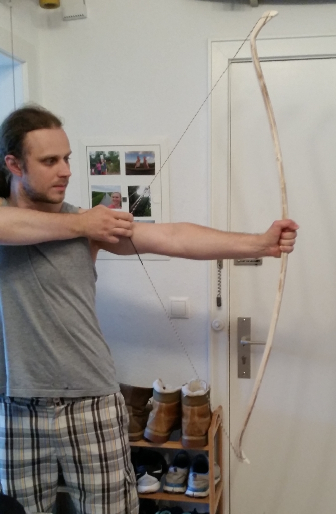

Hallo zusammen ein kleines Update vom Ahornrohling.
Er ist 130cm lang, ca. 1,8cm [url]einheitlich[/url] stark und zwischen 2,3cm und 2,5cm breite. So biegt er sich zur Zeit, weiter traue mich einfach nicht, ich habe das Gefühl er müsste schlanker bzw. schwächer werden.
Leider hat er beim Ausziehen ein verdächtiges Geräusch in ca. Griffnähe gemacht, hoffentlich ist er jetzt nicht hin. Passend fotografiert, mein Gesichtsausdruck ;).
Ein paar verdächtige Stellen habe ich ab fotografiert.
Das ist auf dem Rücken, und ist mir erst heute aufgefallen, nach dem Geräusch, und erst nachdem ich mit dem Schleifpapier drüber gegangen bin.
Auf dem Bauch habe ich zu lange mit der Raspel gearbeitet, hoffentlich können diese Krater noch etwas entschärft werden, wenn ich den Bogen schlanker mache.
Als nähstes würde ich die Wurfarme dünner machen wollen zu den Recurves hin. Der Bogen hat eigentlich keinen Griff, die Mitte soll sich mitbiegen. So zumindest war meine Idee. Eventuell sollte man nun doch was draufleimen nach diesem Geräussch und zusätzlich den Rücken mit Leinen sichern? Welche stärke würdet ihr mir bei diesen Maße generell empfehlen?
PS:Ich habe keine Zielauszugsstärke.

Phew, so wenig ich da die Klappe aufreißen sollte, aber so sollte weder ein Bogenrücken noch -bauch aussehen.
Warte, bis Dir einer von den Erwachsenen sagt, was Du - vielleicht! - noch mit dem Rücken machen kannst - mit Epoxi ausgießen, Pflaster, Wicklung, Backing, Beten, oder am besten alles zusammen.
Und vom Bauch müßtest Du noch einiges runternehmen, und zwar schon nur, um auf die Höhe der Kraterböden zu kommen und ihn schlicht zu machen. Diese Mondlandschaft ist äh eine solche.
Nüscht für Ungut, aber hattest Du nicht noch andere Eisen im Feuer? Mach lieber bei denen weiter.
Gruß jetsam

Was Jetsam sagt, nur mit viel mehr Ausrufezeichen und so!

Hallo ihr beiden, absolut kein Problem :).
Ich habe noch drei Rohlinge im Bau und noch Material für weitere fünf.
Dann werde ich diesen "Ahorn Stock" bei Seite legen, eigentlich wollte ich dort den Bauch schlanker machen.

Bitte einen Bogen nie ausziehen, wenn sichtbare Bearbeitungsspuren auf Bauch oder Rücken sind. Entweder mit der Ziehklinge glätten, oder mit 120er Papier schliefen bis keine Macken mehr sichtbar sind. So Raspelspuren können ganz schnell schief gehen, außer an einem steifen Griffbereich.
LG,
Idariod

Bitte niemals einen Bogen biegen, der nicht wenigstens mal mit 80er Papier geschliffen wurde oder mit der Ziehklinge saubergemacht wurde!
Desweiteren: Bei kaum Breitentaper und keinem Dickentaper biegt sich egal welches Holz nur in der Mitte und sonst nirgends.
Mehr Breitentaper und Dickentaper bitte, so auf 1cm x 1cm an den Enden, dann kann das klappen.
Wobei, bei der fetten Macke muss auf jeden Fall was gemacht werden, ich würde Pflaster + Wicklung machen.
Wenn der ganze Bogenrücken so aussieht, dann leg das Ding lieber für kalte Wintertage zum Heizen beiseite, da lohnt sich die Mühe nicht mehr :P
