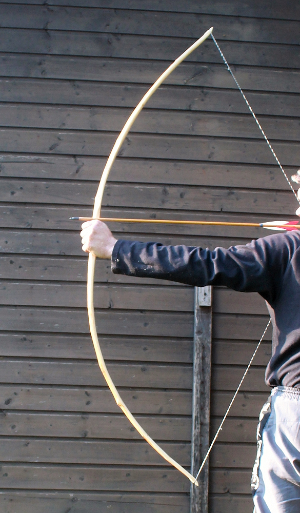

Das Zeuchs wächst bei mir in der ganz nahen Umgebung . Daraus lassen sich gute Bögen , klasse Konfitüren und noch besseren
Likör herstellen. Die Früchte sind größer als eine Kirsche, fast kugelrund und haben viel Vitamin C.
Andere namen dafür sind Tatarenkirsche in Ösiland auch Kriescherl.
Das Holz ist schwer, dicht und lässt sich wunderbar bearbeiten und polieren.
Das Stämmchen war mit Rinde ca. 4,5 cm Dick
Länge : 164 cm
Breite an den Fades : 33 mm auf 5mm an den Sehnenkerben(Hirschhorn)
Gewicht : 460 gramm
Zuggewicht 41 lbs/28"
Rechts ist der untere Wurfarm (3cm Kürzer)

Was sagt man da noch groß? :D
Außer, dass ich ein Bild abgespannt von der Seite super fänd ;D
Hatte ordentlich Drehwuchs, oder?

Drehwuchs wird überbewertet !
Meine Felsenbirne hatte über 360 Grad
Bild von der Seite kommt morgen

Schick! Was hast du denn da für einen Griff aufgeklebt?

Bis auf die Kerbe vorm Tipoverlay ein echter Arcus :)

Hallo arcus
Schöner Bogen
Aber du schreibst:
Und auf dem Ausgangsbild sehe ich den kürzeren WA OBEN oder täusche ich mich da etwa. ???
Vielleicht nur ne Optische Täuschung oder ich GUG heute morgen halt schief ;)
Tolles Teil!
Grüße Tony

hier für Dich das Foddo von der Seite

Auf dem Auszugsbild wird der Pfeil hinten nach oben gezogen. Kann es sein, dass Tony recht hat arcus?
Ansonsten ist das ein sehr schöner Bogen. DAs Kambium auf dem Rücken ist schön anzusehen.
Ich bau nebenher aus dem gleichen Holz auch einen Pyramidalbogen, im Ishi-Design mit mitbiegenden Griff.

Schönes Teil arcus. Aber ich finde es unglaublich, dass bei dem Faserverlauf der Tip nich einfach abbricht. :o
Du schaffst es immer mal wieder mich eines Besseren zu belehren.

Ja, du hattest recht -- ich hatte einen Mess- und Augenfehler ;D ;D - heute behoben und neu eingeschossen, wobei er mit dem längeren unteren Wurfarm die Pfeile sehr gut angehoben hatte, so daß ich im Trefferbild immer ziemlich weit oben lag.
Wie schon gesagt, heute den Wurfarm gekürzt, jetzt stimmt auch alles. . Neue Länge 158 cm / 47 lbs.

nocona hat geschrieben:Aber ich finde es unglaublich, dass bei dem Faserverlauf der Tip nich einfach abbricht. :o
Einmal ist es richtig gutes Bogenholz, zum anderen wirst du bei Pflaumenholz wohl nicht um diese verworfenen Fasern herum kommen. Alle Staves die ich davon hatte/habe sind verworfen und verdreht. Man muss halt den Bogen irgendwie reinpressen.
Bei meinem Pyramidal-Bogen hat sich der AUSGESCHNIBBELTE Stave durch die Entlastung nochmal verworfen. Jetzt muss i nochmal dämpfen. Grrr...mpf
