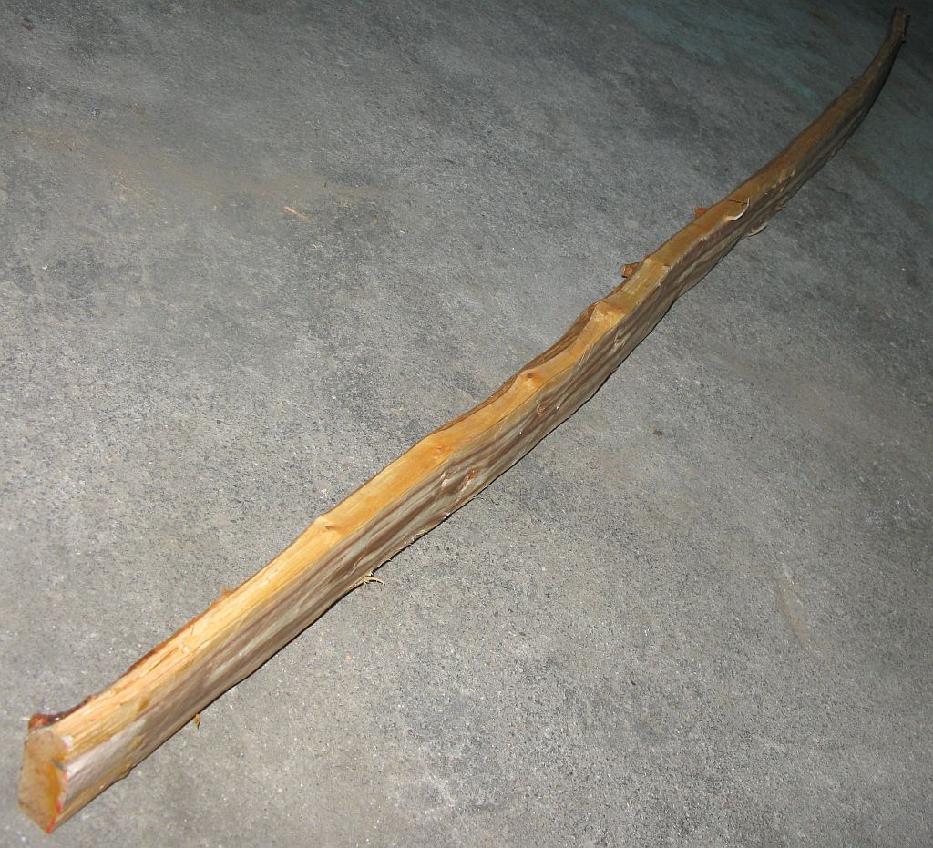

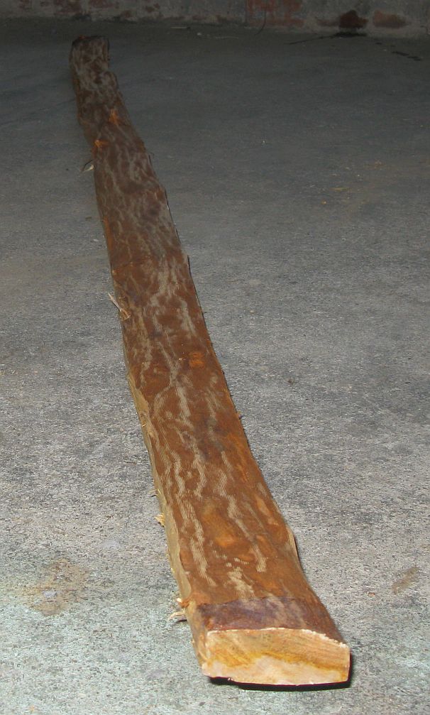

So hier noch ein paar Fotos vom Neuen:
So sieht das geschält aus
von der Seite
von der Seite
die Enden sind mit Klarlack versiegelt ...zweimal Lack drauf
beim Bearbeiten gabs einen kleinen Schaden...daher dreimal Lack drauf und immer beobachtet ;-)
trocknet friedlich vor sich hin...Dimensionen 2m lang, Breite überall 7cm, Dickentaper von der Mitte aus: 3cm auf 2cm.
Nicht aufgespannt...mal schaun.

Zwei Monate später ...fertig!
War eigentlich auch schon vor zwei Wochen fertig.
Hat sich beim Trocknen nur verdreht:
Keine richtige Verwerfung zur Seite, sondern nur verdreht.
Und hat auch einen längeren Trocknungsriss am Bauch, der wahrscheinlich in die Tiefe geht ...mind. 5mm
Kann man aber mit 2K verfüllen.
werde aber erst später einen Bogen draus machen. Momentan stehen andere Projekte an.

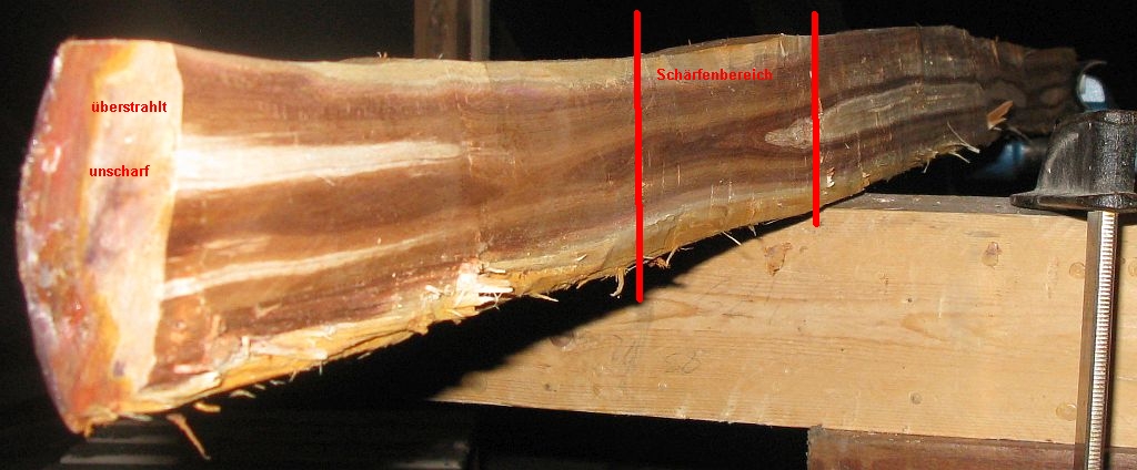

Bogenhannes hat geschrieben:
Snake-Jo hat geschrieben:Mit deinen Fotos komme ich nicht immer gut klar..... ???
Zu unscharf?
Nein, nicht unscharf. Deine Kamera schafft die Farbtöne und auch die Schärfe, es liegt eher am Fotografen.... :-[
Also: Schärfe liegt immer irgendwo daneben, Tiefenschärfe ist zu gering. Falls machbar, Blende ändern in Richtung 11 bzw. 16.
Nicht "schräg längs" fotografieren, lieber im rechten Winkel zur Aufnahmeebene.
Ansonsten draußen bei Sonnenlicht im Schatten fotografieren. Deine Ulmenstavebilder ebenso.

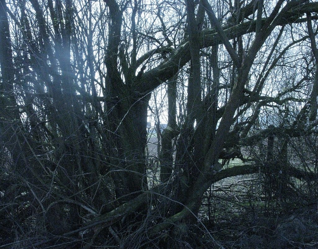

Ja, ich war heute mittag nochmal bei dem Gehölz.
Ich hoffe ich habe richtig gute Fotos gemacht...Die kann ich aber erst heute abend hochladen. Besuch...

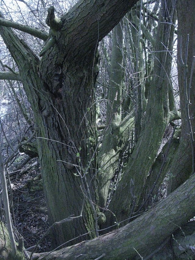

Und du liegst richtig. In der Mitte des Busches steht ein großer abgestorbener Pflaumenbaumstamm. Die Krone ist schon weggefault. Der Busch ist aus der Unterlage herausgewachsen. Wahrscheinlich ein Wildling, auf den die Pflaume aufgepfropft wurde.

So, also an den Fotos bzw. mit der Kamera muss ich noch hart arbeiten. Aber das was ich zeigen will, ist drauf ... :)
So sieht der "Busch" aus. Eigentlich ist es ein richtiger Großstrauch, also bis zu fünf Meter hoch. In der Mitte der abgestorbene "Vaterbaum".

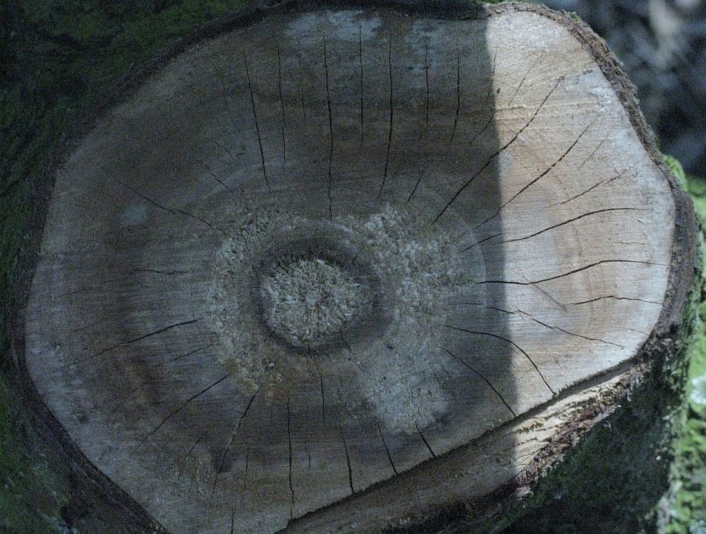

Das ist der abgestorbene Stamm, der in der Mitte des Ganzen steht. Sieht so aus, als wären die anderen Stämme aus dem Wurzelbereich des abgestorbenen Stammes ausgeschlagen.

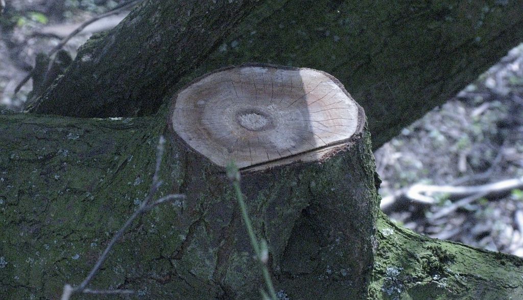

Den stave hatte ich hier abgeschnitten. Aus einem liegenden Stamm ist ein Schössling senkrecht nach oben gewachsen ...vor fünfzehn Jahren oder so.
Hier kann man auch ganz gut die Abstufungen plus Morschfäule erkennen

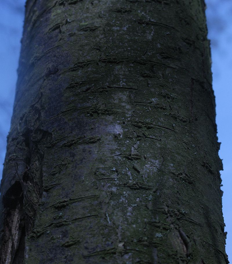

So sieht die Rinde aus.
