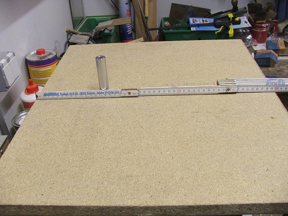

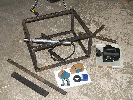

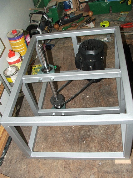

Also auf dem Schrott ein paar Profile und in der Bucht einen Motor - 20 mm Welle - passende Stehlager - Riemenscheibe mit Taperspannbuchse und nen Passenden Riemen. Schweißgerät aus dem Schrank und einen Rest Farbe und los geht´s.

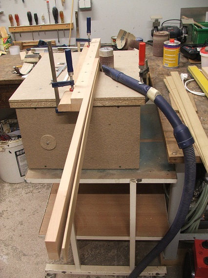

Ist noch nicht ganz fertig, aber habe schon mal probiert und bin voll zufrieden. Es fehlen noch ein passender Schalter, eine Halterung fürs Saugerrohr und an den Seiten ein paar Winkeleisen mir Langloch für den Längsanschlag damit die Zwingen wegkommen.
Später lässt sich noch eine Welle mit Aluzylinder nachrüsten. Im Abstand passend zu einem Banschleifer Band erhält man dann einen kleinen Kantenschleifer.

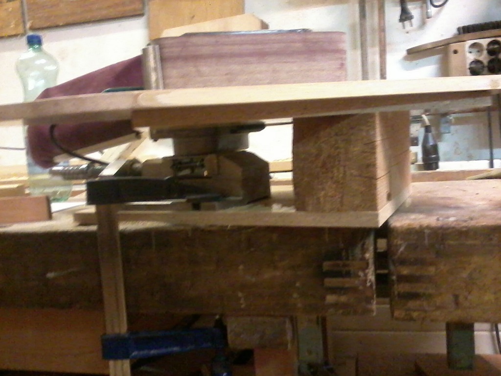

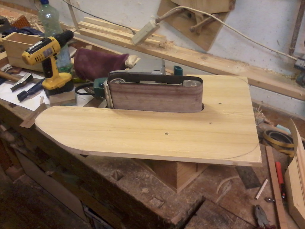

Ich glaube dieses Wochenende war wohl ein Wochenende ganz im Zeichen von Bauen und Erfinden.
Sehr Schick geworden dein Trommelschleifer.

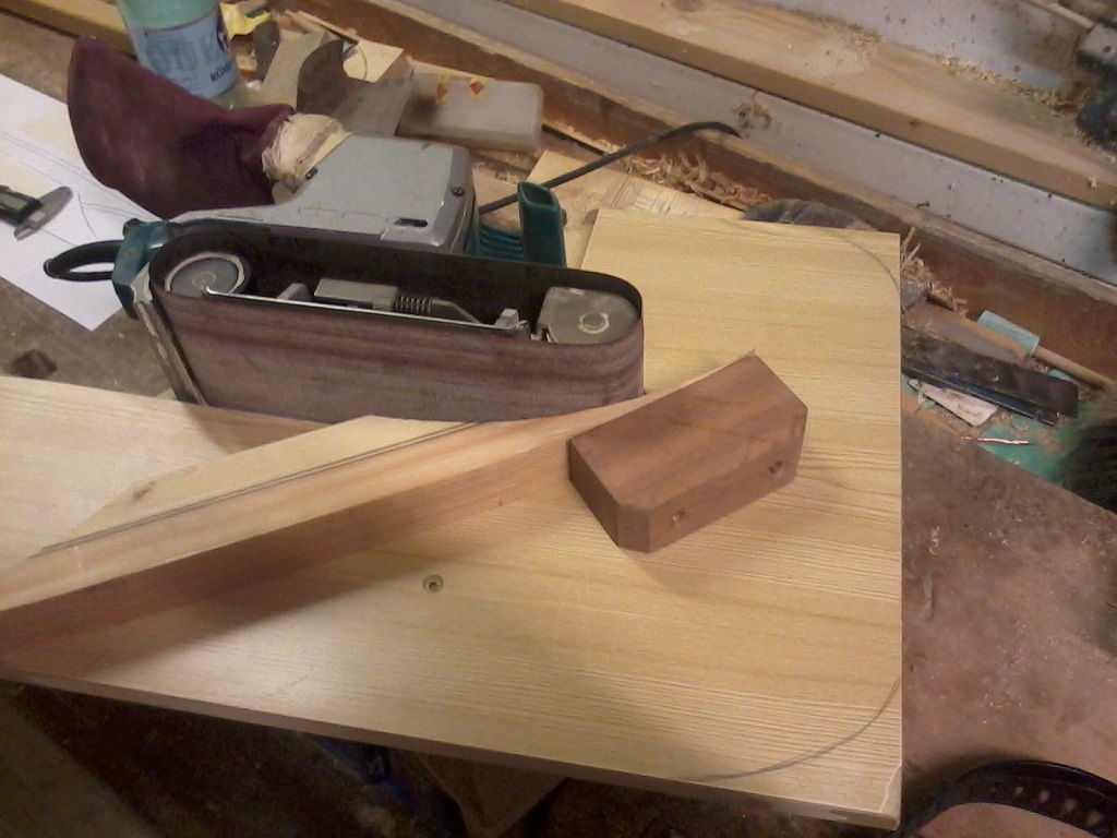

Ich habe mir Heute ein kleines Gadget für mein Handbandschleifer gebastelt:
Ist noch nicht ganz fertig, aber funktioniert bereits einwandfrei und lässt sich sehr genau einstellen.

Oh sehr schön. Bei meinem Bandschleifer ist die vordere Umlenkrolle auch zu zwei drittel verkleidet weshalb ich schlecht Radien schleifen kann. Bei deinem scheint das kein Problem zu sein.

Der Trommelschleifer gefällt super! Vor allem die "simple" Anordnung von Motor und Welle laden quasi zum nachbauen ein.
Was ich mir noch besser vorstellen würde, ist eine Arbeitsplatte mit festerer Oberfläche, zb. nen Reststück Küchenarbeitsplatte mit Schichtstoff oder irgendwas aus Metall. Bei der Spanplatte haette ich bedenken wegen Anfälligkeit auf Feuchtigkeit, Durchbiegen, Verschleiß.

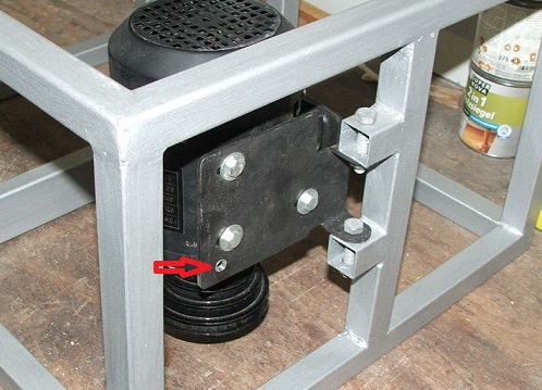

edit: wie spannst du eigtl. den Riemen? Langlöcher in der Motorhalterung? Ist auf den Bildern leider nicht so gut zu erkennen.

Wieviel Watt hat den Motor ?
Sieht mir nach 1-Phasen 230V Motor aus.
Hoffentlich ist der nicht zu schmalbrüstig. So eine Schleifwalze bremst ganz schön.

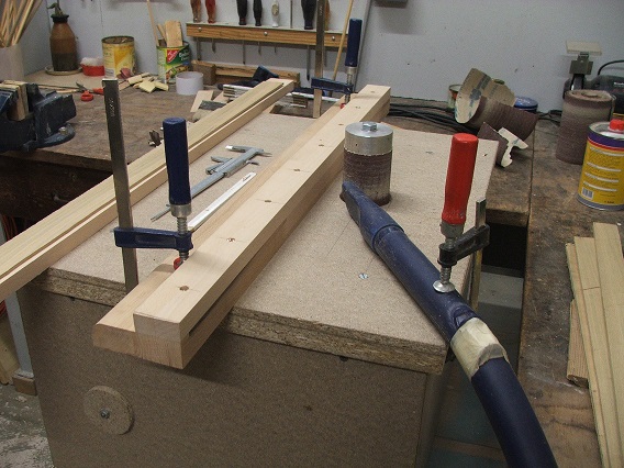

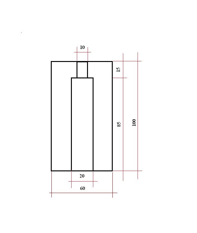

Außerdem würde mich Deine Schleifwalze interessieren (Nahaufnahme). Ich finde, die Walze bzw. die Papierklemmung ist am schwierigsten zu bauen.

Klaus, du hast recht, 1 Phasen 230 V, 1400 Umdrehungen, 350 Watt Motor. Ich kann mit der Hand an der Welle den Motor Stoppen aber mit dem 60 mm Zylinder und Moderatem Vorschub schleift er prima bis 0,5 mm Abtrag. Zum Glück , sonst hätte ich ein Problem. Für eine Aufrüstung mit zweiter Welle als kleiner Kantenschleifer muß aber was Stärkeres her, so 900 bis 1200 Watt.
Der Zylinder hat 60 mm Durchmesser ist 100 mm Hoch und mit 10mm Schraube an der Welle Befestigt. Das SchleifPAPIER ist nur mit doppelseitigem Klebeband ohne Klemmnut befestigt und funzt.

Mir kam der Motor deshalb so bekannt vor, weil genau so einer in meiner Billig-Standbohrmaschine eingebaut ist. Den kann auch ein 35mm Forstnerbohrer wunderbar zum stehen bringen.luetze hat geschrieben:Klaus, du hast recht, 1 Phasen 230 V, 1400 Umdrehungen, 350 Watt Motor. Ich kann mit der Hand an der Welle den Motor Stoppen ....
Ein 3-Phasen Motor zum Austausch liegt schon lange zu Hause. Aber ich schieb es immer wieder auf, die kleine Maschine umzurüsten, weil ich, wenn's drauf ankommt, dann zur "Großen" gehe.
Tip: Wenn Du "aufrüstest", dann schau Dich nach was 3-phasigem um. Die haben bei gleicher Aufnahme-Wattzahl erheblich mehr echte Power.

Hmmmm.... doppelseitigem Klebeband sagst Du? Irgendwo hat mein Schwiegeropa vielleicht auch noch so ein Zylinder-Aufsatz für die Tischfräse bei seiner 5 in 1 Kombi-Maschine. Dann probier ich das doch auch mal aus mit dem Doppelseitigen Klebeband und bisschen Schleifpapier.
Irgendwie möchte ich nicht 200 Euronen für ein Original-Zyliner ausgeben, da kann ich mir gleich ein Profi-Dremel Set kaufen.

Klaus, danke für die Informationen, das wäre meine nächste Frage gewesen. Habe nämlich in der Einbaugröße nichts kraftvolles mit 1Phasenmotor gefunden. Bleibt die Power auch wenn man den mit Kondensator auf einer Phase laufen lässt, oder besser auf Drehstrohm. Kraftdosen sind in der Werkstatt vorhanden. Dann sollten ja 500 bis 750 Watt reichen.
SirNicholas, das mit dem Klebeband habe ich auch nur im Netz gefunden. Mann darf halt nicht stossartig ansetzen, wenn man dann den Stoß erwischt reist es schon mal. Aber bei 1400 U/min und etwas Gefühl kein Problem. Den Zylinder habe ich mir drehen lassen aus nem Alu Rundmaterial aus der Bucht.

Ein echter Elektriker könnte Dir das wahrscheinlich besser erklären***). Bei der Verwendung mit Kondensator wird dem Motor ja sozusagen nur ein mehrphasiger Strom "vorgegaukelt". Soll heißen: durch den Kondensator wird für die 2.Phase (oder evtl. auch dritte) die eine vorhandene etwas zeitversetzt. Das ist aber bei weitem nicht das gleiche wie echter Drehstrom.luetze hat geschrieben:Bleibt die Power auch wenn man den mit Kondensator auf einer Phase laufen lässt, oder besser auf Drehstrohm. Kraftdosen sind in der Werkstatt vorhanden. Dann sollten ja 500 bis 750 Watt reichen.
Es gibt zwar elektronische Schaltungen (zB. Frequenzwandler, FU) die aus einer Phase von 230V/50Hz drei Phasen (sogar mit änderbarer Frequenz) erzeugen. Die sind toll, aber alles andere als billig.
kurze Antwort:
- wenn Du Drehstrom hast, verwende ihn !
- 750 Watt (besser 1kW) sind sicher ausreichend, mehr geht immer, nur mehr als 2,5kW halte ich für übertrieben. Je nachdem was Du machen willst oder was Du günstig auftreiben kannst.
- sieh aber zu, dass Du einen Motor mit ca. 2800 U/min auftreibst. Auf niedrigere Drehzahlen zu übersetzen (kleine Scheibe am Motor, größere auf der Welle) ist für den Motor gesünder als umgekehrt.

Klaus, danke für die Ausführungen zum Motor, das hat mir sehr weitergeholfen. Ich mache ja alles selber, aber Elektrik ist nicht meins und deshalb beschäftige ich mich nicht so damit. Das mit der Drehzahl ist auch ein guter Tip, mit 2800 U/min lässt sich auch leichter was kurzes auftreiben, muß ja jetzt drunter passen.

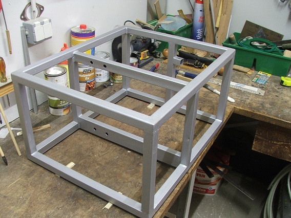

Re: Ein Trommelschleifer muß her
Gefunden;)
Ich hatte den hier schonmal entdeckt
http://www.free-archers.de/forum/index. ... ic=20014.0
gefiel mir wegen der einfachen Konstruktion ganz gut.
Aber deine ist schon sinnvoller. Eben weil kein Staub direkt in den Motor fallen kann.
