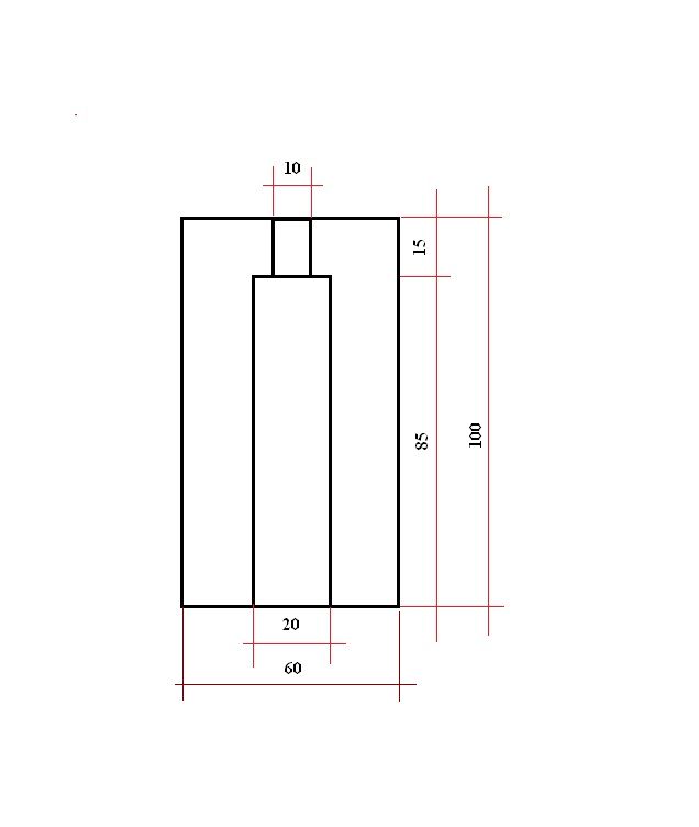

Außerdem würde mich Deine Schleifwalze interessieren (Nahaufnahme). Ich finde, die Walze bzw. die Papierklemmung ist am schwierigsten zu bauen.

Klaus, du hast recht, 1 Phasen 230 V, 1400 Umdrehungen, 350 Watt Motor. Ich kann mit der Hand an der Welle den Motor Stoppen aber mit dem 60 mm Zylinder und Moderatem Vorschub schleift er prima bis 0,5 mm Abtrag. Zum Glück , sonst hätte ich ein Problem. Für eine Aufrüstung mit zweiter Welle als kleiner Kantenschleifer muß aber was Stärkeres her, so 900 bis 1200 Watt.
Der Zylinder hat 60 mm Durchmesser ist 100 mm Hoch und mit 10mm Schraube an der Welle Befestigt. Das SchleifPAPIER ist nur mit doppelseitigem Klebeband ohne Klemmnut befestigt und funzt.
