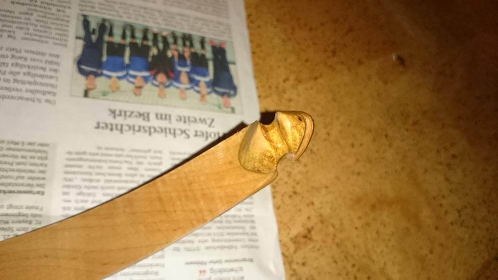

Also in die tips hab ich heute die Kerben reingefeilt und mal paar Schuss abgefeuert, Bogen hält vorerst mal.
Der Vorteil an dem Harz ist halt das ich es für kleines Geld bekomm, da kann man dann schonmal experimentieren, wenns klappt spar ich mir bei den Bögen dann ja immer gleich ne ganze Stange Geld.
Das Harz bildet zwar paar kleine Luftblasen aber nachdem die nur an einem Wurfarm sind denk ich das ich das in Zukunft in den Griff bekomm.
Ich hab nochmal ein Bild von den Tips mit ran, sind noch bissl klobig aber erfüllen zum einschießen erstmal ihren Zweck
