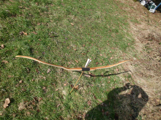

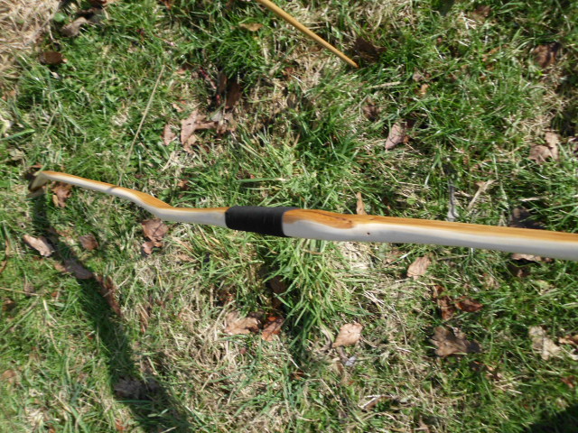

Hier meine Präsi:
Holzart: Haselnuss
Länge N/N 141 cm, WA-Breite an den Fades 3,6cm, 1,5cm an den Nocks
Zuggewicht 37# auf 24"
Sehne aus Leinengarn
Gewicht mit Sehne und Griffwicklung 311 Gramm
Bilder:

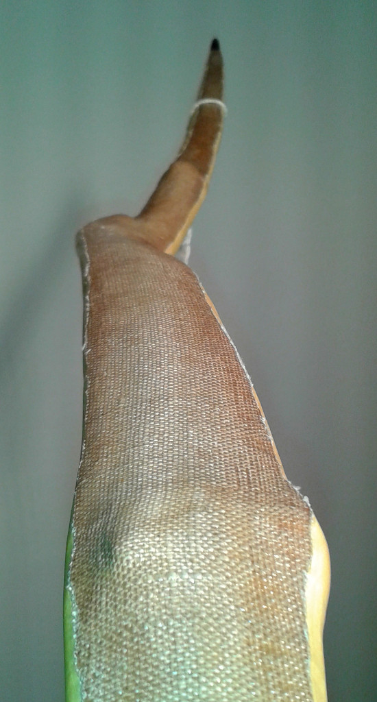

Mein kurzer, krummer Hollunder hat überlebt!
Holz: Holunder
Zuggewicht: 31#@28''
Länge: 1,35m
Backing: Ikea-Leinen mit Hautleim
Finish: Leinölfirnis
Vom Design her hätte ich die Enden gerne Steif gelassen, aber 55cm Biegebereich, habe ich mir nich zugetraut. Deswegen sieht der jetzt weniger nach Reiterbogen aus, sondern ... ja irgendwie komisch anders halt ;)
Abgespannt
Abgespannt
Standhöhe
Standhöhe
Vollauszug 28"
Vollauszug 28"
Der obere Wurfarm
Der obere Wurfarm
Der untere Wurfarm
Der untere Wurfarm
ein Ende
ein Ende
Der Griff
Der Griff
War schön, hab viel gelernt, nächster wird wieder besser! Aber ich glaube ich muss mal wieder was einfaches versuchen!
Edit: Link zum Bauthread vergessen

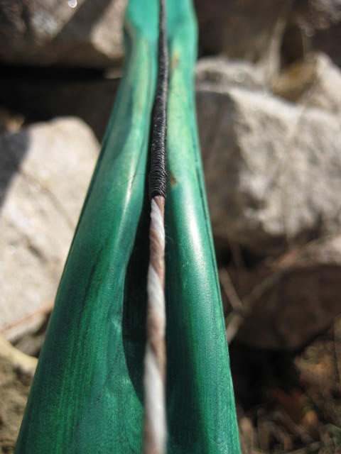

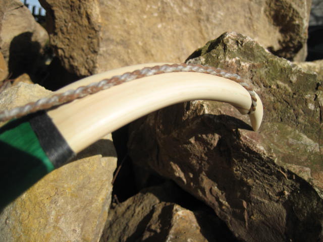

I proudly present:
Hartmut
Mein erster selbstgebauter Bogen. Ich hab's tatsächlich geschafft! YEAH!!!
Hartmut heißt er, weil er aus Hartriegel ist und mutig? Interpretationspielraum... ;D
Meine verschlungenen Wege findet ihr hier im Bauthread: http://www.fletchers-corner.de/viewtopi ... 73&t=26285
Und hier die Daten:
Holzart: Hartriegel
Länge: 1,64m
Zuggewicht: 35# @ 27"
Gewicht: 553g (inkl. Sehne)
Set:
knapp 2"
Breite: 4cm (FO) auf 1,3cm vor Beginn der Tipoverlays, ziemlich pyramidal
Overlays: Horn
Griff: Lederbandwicklung
Finish: Nussbaumbeize auf dem Rücken, danach überall 4mal Schellack, 2mal Leinölfirnis
Sehne: 12 Strang Dracon (bekommt aber noch eine Fastflight, weil ich das Eiern der Draconsehne abkann, aber ich hab gerade keine Lust auf Sehnenbau :D , die lag hier noch herum und passte...)
Mhm, was gibt es noch zu sagen?
Ok, das Finish hab ich von Dirk geklaut, so ähnlich sieht der Rücken meines bzw. seines Hartriegel-Saps aus dem letzten Jahr aus. Bei ihm natürlich perfekter, aber für den Anfang bin ich zufrieden mit mir.
Vielen lieben Dank an alle, die mich im Bauthread ermutigt haben, weiter zu machen und mir mit Tipps unter die Arme griffen! :-*
Da ich es im Bauthread nicht immer so ausführlich beschrieben habe:
Als Werkzeug kamen zum Einsatz:
Ziehmesser (ganz viel und lange), Schweifhobel, Ziehklinge, Schleifpapier, Hufraspel (Danke Acker ;D und so schlecht sehen meine Tips nämlich gar nicht aus...,) und natürlich der Scheppach Spindelschleifer, ansonsten hätte ich wohl immer noch halbe Hufe als Overlays...
Der Tiller ist nicht perfekt, aber für einen Erstling finde ich ihn ok. Außerdem war irgendwann dieses Gefühl da, dass es nicht mehr weiter geht, ohne enorm an Zuggewicht zu verlieren. Gute 250 Schuss hat er auch schon überlebt und er schießt auch ganz flott und gut.
Ich bin echt glücklich, dass ich mich auf dieses Abenteuer eingelassen habe. Brauchbar ist das Ergebnis auch noch, ich habe also nun wahrscheinlich auch den Bogenbauvirus abbekommen... Danke hierfür!
Der Weg ist das Ziel!

Auf der Collage sieht man den Breitentaper, ursprüngliche Wurfarmform und 3" gleichmäßigen Set, Standhöhe und Vollauszug.
Am Rücken hab ich ein bischen Haselcharakter behalten. Das Griffband ist nach dem Trocknen heller.
Im Fade sieht man ein bischen die Markstrahlen der Hasel als Spinne.
Der Bogen ist etwas snaky mit der Sehne sehr schön links am Griff.
Unterer Wurfarm.
Der obere Wurfarm hat durch einen Totast ein wenig mehr Charakter.
Griffleder aus einem Stück.
Nocks direkt ins eigene Holz geschnitzt.
