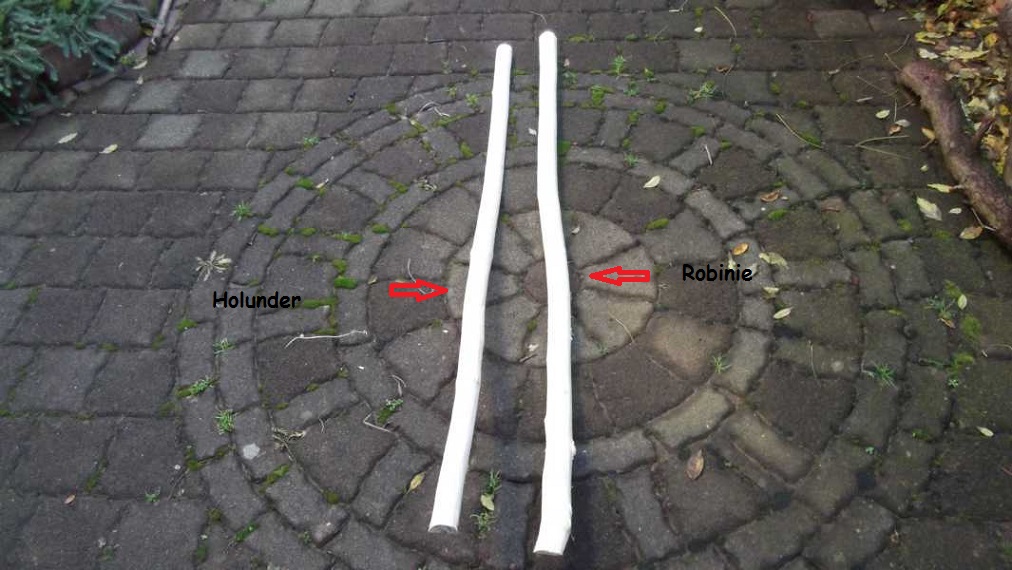

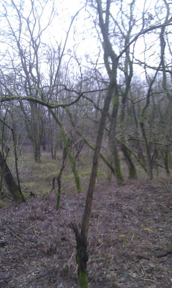

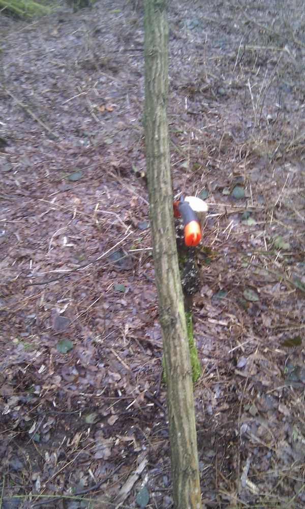

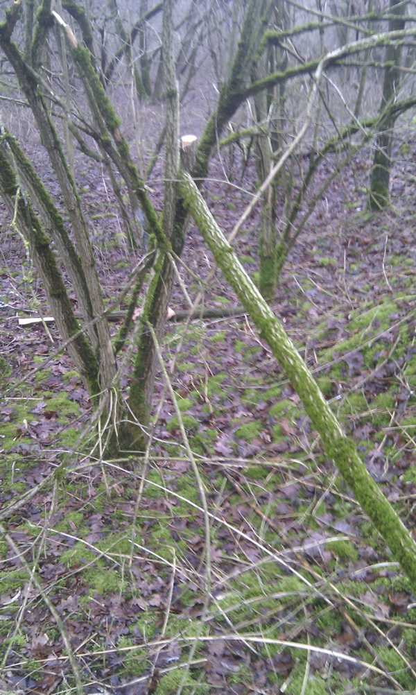

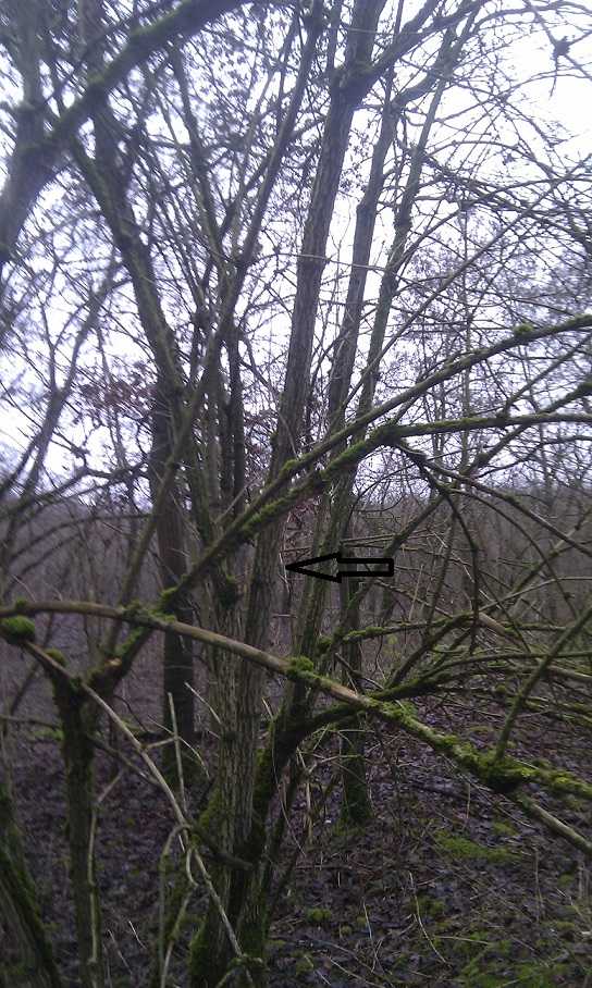

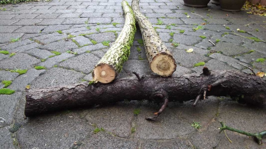

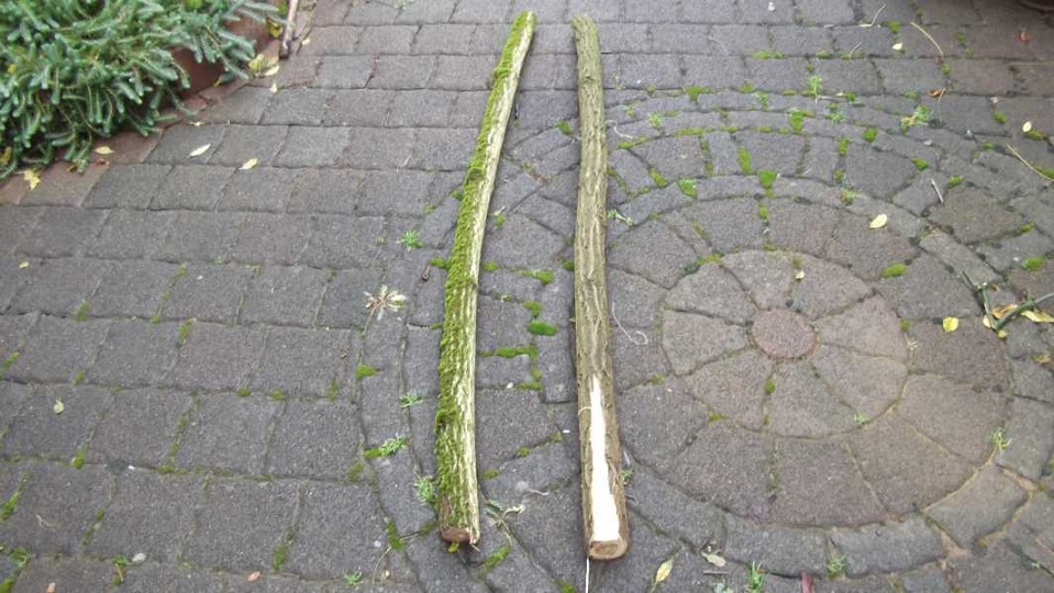

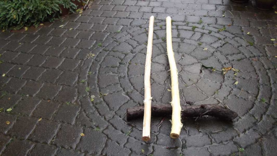

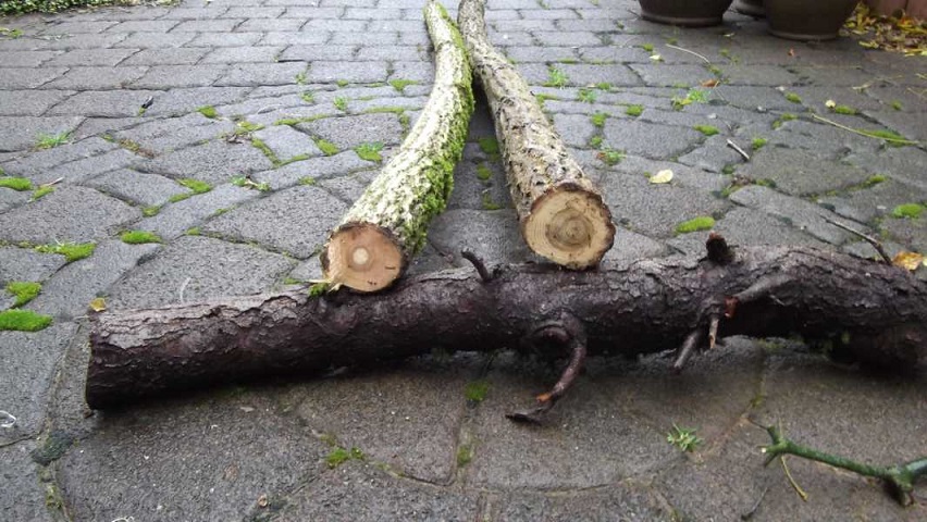

Meine Ernte vom 03.01.2015

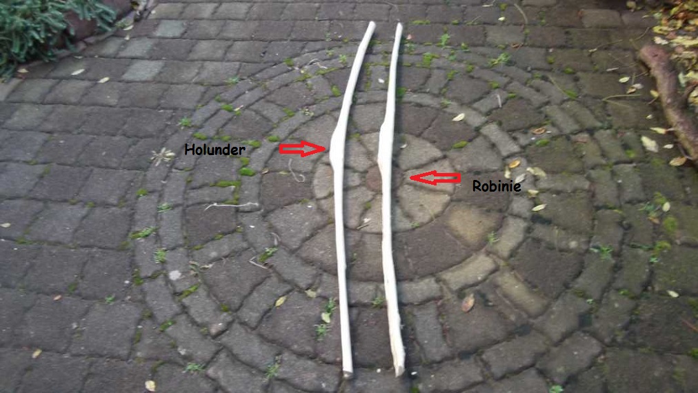

Robinie Holunder Robinie 6,5 cm , Holunder 5,5 cm dick
Re: Saplingbow 7, Hunter .....Robinie , Holunder

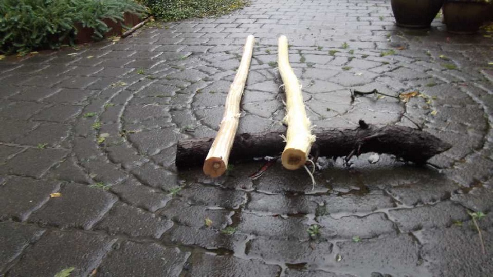

Die Rinde ist runter, lass die Stavs nun mal 2 Tage stehn, dann arbeite ich grob die Bogenform aus.
- Benedikt
- Beiträge: 3248
- Hat Dank erhalten: 151 Mal
Ich würde sie gleich aufs Mark runterarbeiten.
Robiniensplint reisst schneller ein, als man gucken kann

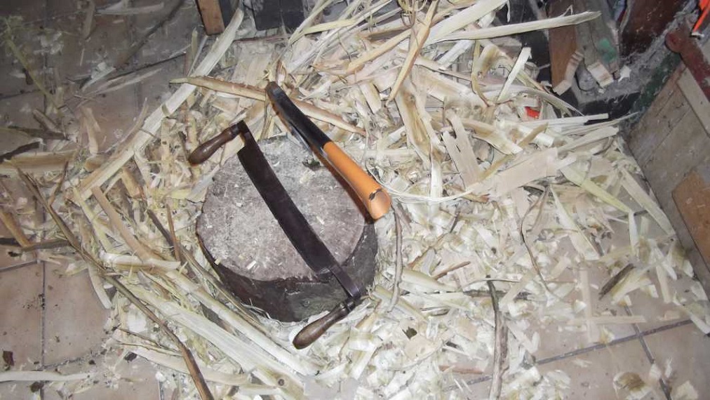

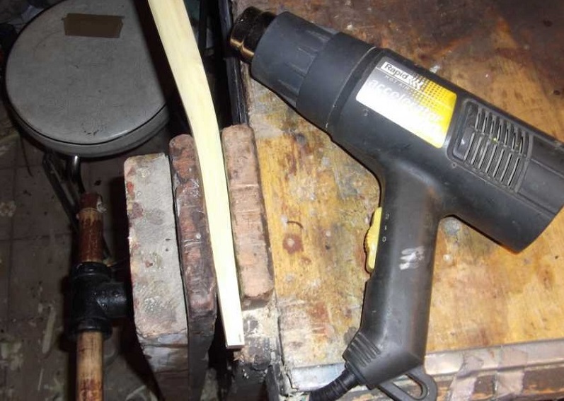

Habe die Staves auf die grobe Bogenform herunter gearbeitet und beide reflex aufgespannt.
Nun ist erstmal trocknen angesagt.
Verwendetes Werkzeug bisher : Klappsäge, Beil , Ziehmesser

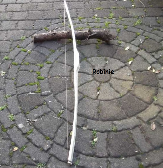

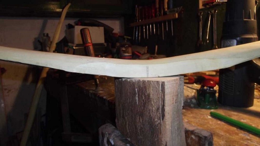

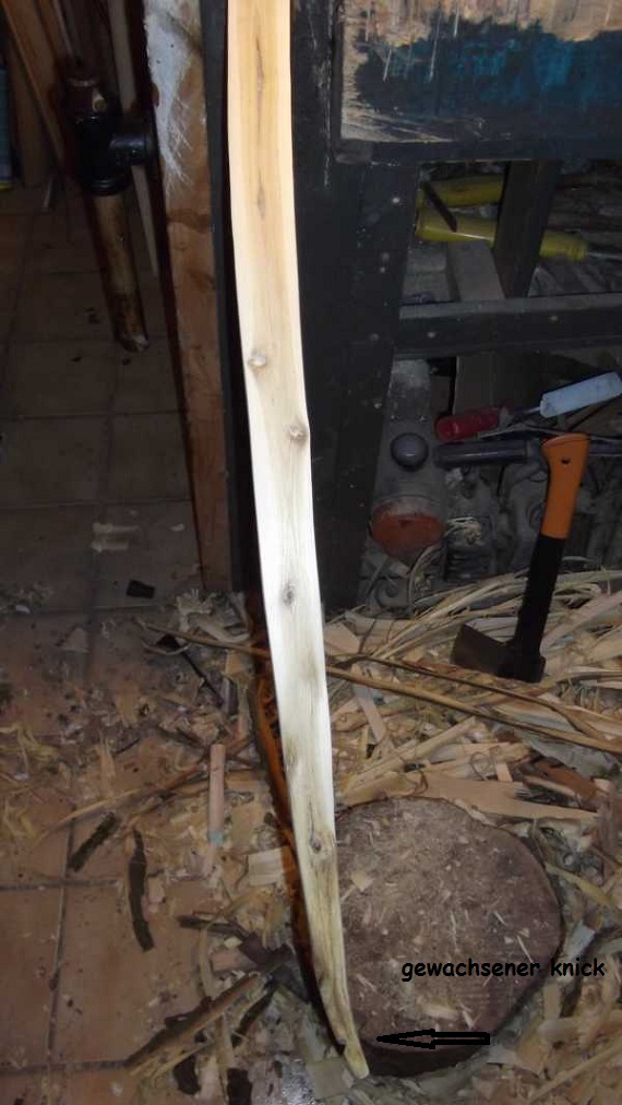

Hab mal an der Robinie ein bischen weiter gewerkelt und die Bogenform verfeinert.
Sind noch ne Menge Späne angefallen. Leicht snaky der Bogen Der eine Wurfarm hat am Ende einen gewachsenen Knick. Um die Sehne, wegen des Knicks
und der snaky Form des Bogens in Griffmitte zu bekommen, hab ich das andere Ende
des Wurfarmes leicht gebogen. Nun passt das. Der Bogenbauch hat einige Astknubbel. Am Rand liegende hab ich rausgefeilt,was kein Problem war.
Die Anderen stören mich nicht, bzw ein Teil wird beim Tillern noch rausfallen. Nun darf der Bogen weiter trocknen.
ich bin sehr gespannt auf die Robinie mit dem Kern im Griff!
Viel Erfolg!
Grüße benzi
Viel Erfolg!
Grüße benzi
@ benzi
Bin selbst gespannt, denn die Sehne läuft voll diagonal über den Bogen und trifft ihn nur
in Griffmitte. Bei einem angestrebten Zuggewicht von 40 - 45 lb wird es wohl gehn.
Bei vorsichtigem Bodentiller spürt man zumindest kein Verdrehen.
Gruß...hunter
Gruß...hunter

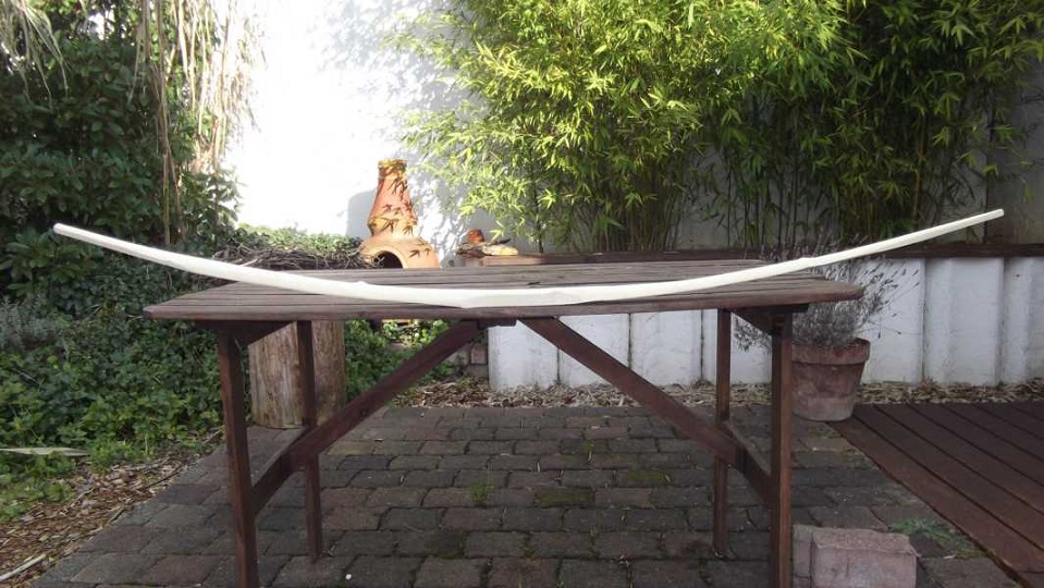

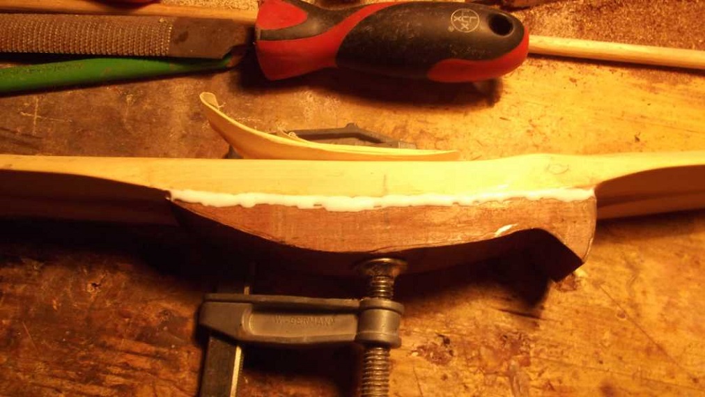

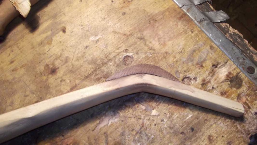

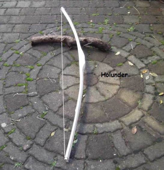

Meinen Plan für den Holunder hab ich etwas geändert. Griff hab ich noch weiter herunter gefeilt
und den Bogen dann im Griff etwas reflex gebogen. Hat er klaglos überstanden. und so sieht das nun aus Aus einen alten Stück Nussbaum mal grob einen Griff geformt...den ich dann mit Epoxi
aufkleben will. Den Markkanal schliesse ich vor Griffmontage mit einem Span aus Eibenkern.

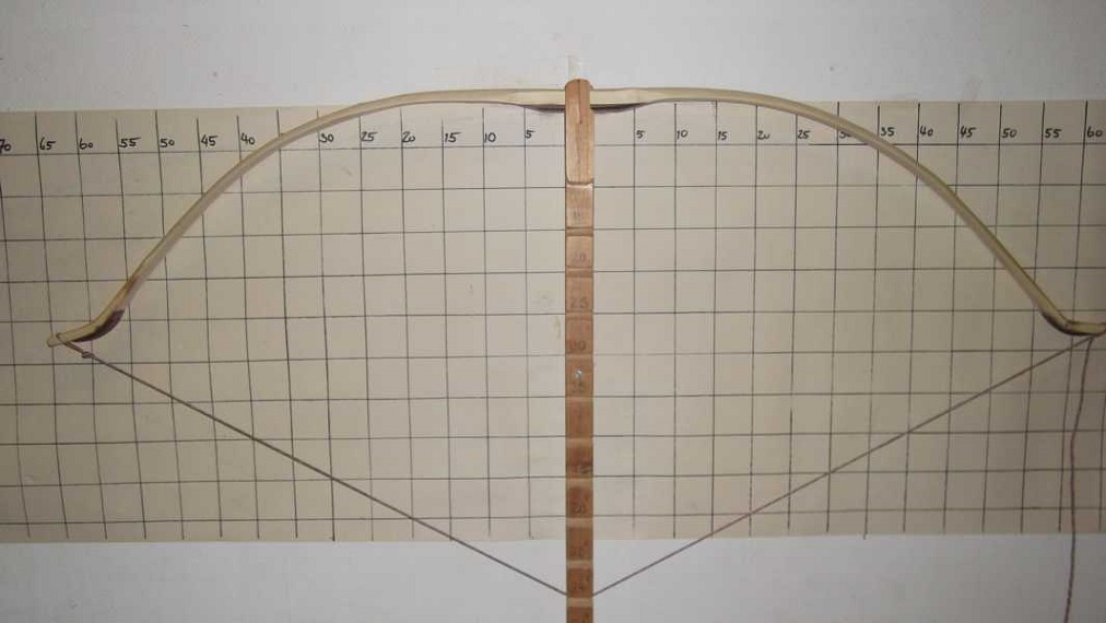

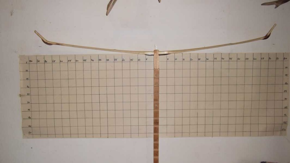

Robinie
Hab mal mit dem Tillern der Robinie begonnen. Holunder
Meinen Plan, dem Bogen einen steifen Griff zu verpassen hab ich aufgegeben, dazu ist
der Bogen zu kurz, das wird vom Auszug her nix.( N/N = 1,45m )
Die Enden hab ich geflippt und eine kleine Verstärkung angebracht. Ist aber mehr eine
gestalterische Sache als eine Notwendigkeit. Mache da noch ne Längskerbe rein für die Sehne. Der Bogen fertig zum Tillern. Bin mal gespannt was von dem Reflex am Ende übrig bleibt.
Ich lasse mir Zeit.
Ich lasse mir Zeit.
Die Verstärkung kannst du am Ende bis auf ein paar mm runterschleifen, schießt sich angenehmer
Außer, du willst Brushnocks ausprobieren

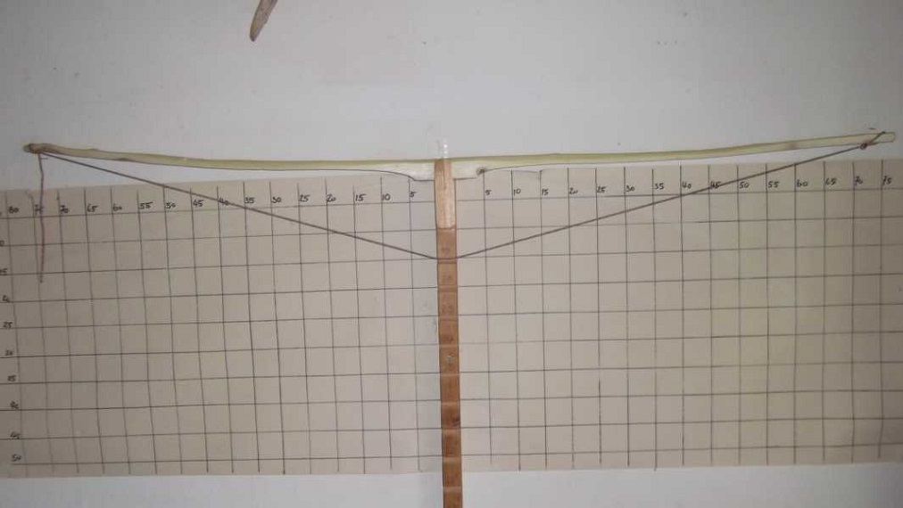

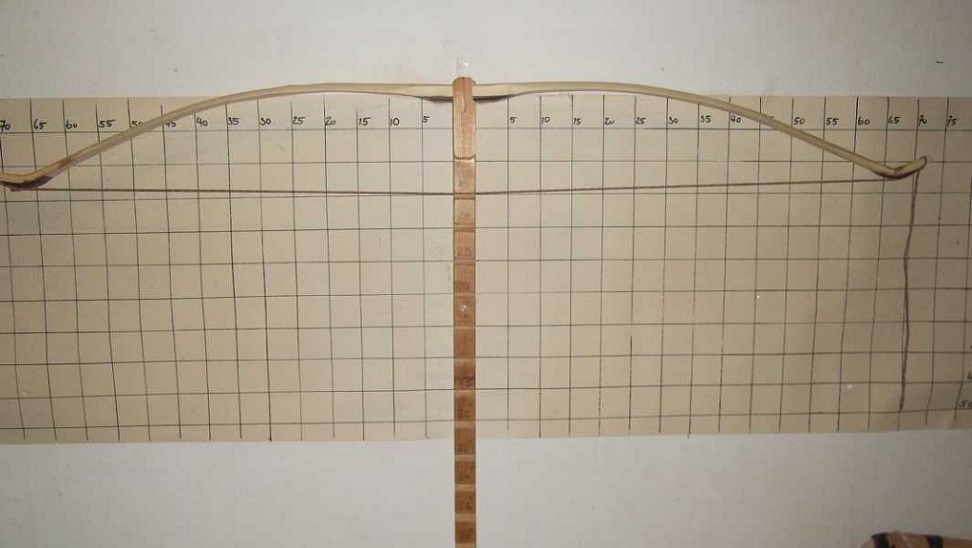

Holunder
Hab nun mal mit dem Tillern begonnen.
Getillert ist der Bogen z.Z bis 24" Auszug , meine Wunschvorstellung sind 28 "
bei einer Bogenlänge N/N von 140 cm. Müsste bei vorsichtigem Vorgehn machbar
sein...das Holz hat noch Potential. Angestrebtes Zuggewicht sind etwa 30-35 #.
Set hat der Bogen bisher noch nicht...ist noch 5-6 cm reflex. Der linke Wurfarm ist noch etwas zu steif..das korrigier ich noch.
Holunder

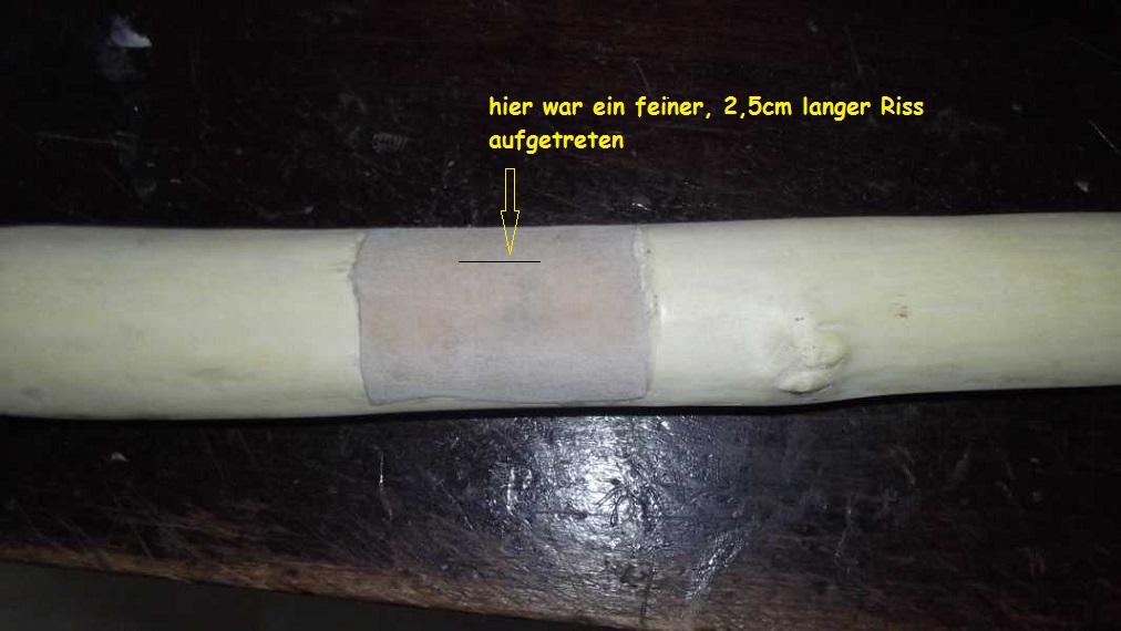

Bei mir gings auch weiter. Der Tiller ist soweit fertg und die 28 Zoll Auszug sind völlig problenlos.
Allerdings hatte sich ein sehr feiner, 2,5 cm langer Riss eingestellt. Kann nicht mal sagen wann,
knacken hörte ich nicht..er war auf einmal da. Da ich den fast fertigen Bogen nicht riskeren wollte
hab ich sicherheitshalber ein Pflaster aus Rohhaut drüber gepappt. Hält bombensicher, zumindest
hat es die ersten 50 Pfeile klaglos überstanden. Da mir der Bogen ohne Griff nicht gefallen hat, hab ich nun doch einen Griff aus Nussbaum angepasst. Jetzt fehlen eigentlich nur noch die Feinarbeiten....aber es ist ja noch Zeit.
