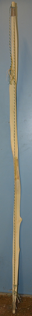

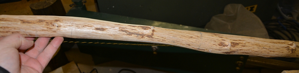

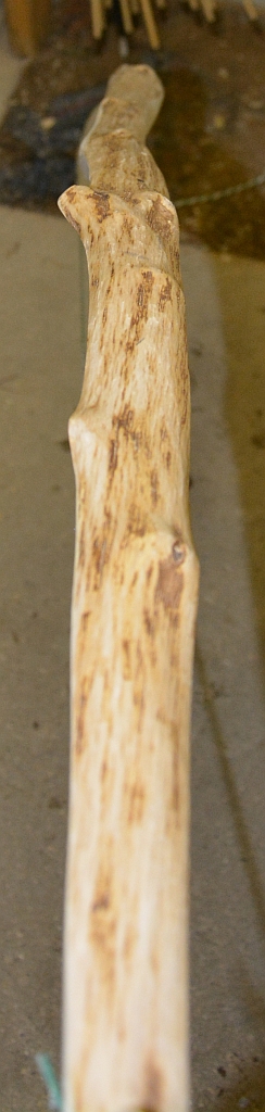

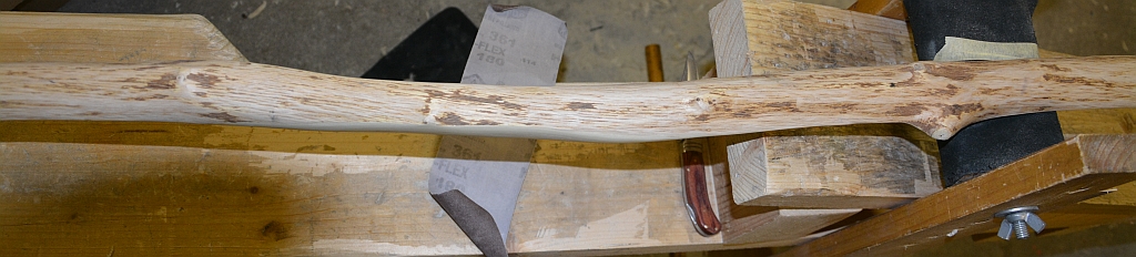

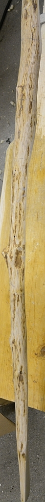

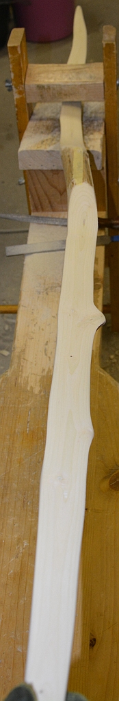

Wie versprochen, hier noch was vom Feintiller (ohne Tillerbilder, weil ich im Schultertiller nicht fotografieren kann
Am UWA wird Holz weggenommen: Auch an Breite verliert er an strategischen Stellen Schräge Draufsicht auf den Rücken UWA und OWA Auf Standhöhe sieht das jetzt so aus Sehnenverlauf geht jetzt auch durch den Griff Der Rücken sieht aus wie ne Motocross-Strecke Wickelnock OWA und UWA Und der Griffrücken Zu diesem Zeitpunkt bin ich dann ein wenig schießen gegangen.
Nach ca. 100 Pfeilen, die gut über die linke Seite des Griffs rausbeschleunigt wurden, dachte ich mir, ich versuch ihn auch mal als Linkshandbogen. Das hatte zwei Erfahrungen als Ergebnis.
Erstens - ich kann mit Links nicht schießen. Bin ich zu plöd für.
Zweitens - die Pfeile gehen mit improvisierter Daumentechnik auch auf der rechten Griffseite gut raus, nur mein Daumen mag das nicht. Ich brauch anscheinend auch bei knapp 35#@29" einen Daumenring oder so was. ^^
Wo der Stave 2 beim Schießen doch ein wenig Handschock hat (der mir zwar schnurz ist weil ich den Bogen locker halte), hat Stave 1 gar keinen.
Es folgt dann noch ein Post, wo ich die neu verschliffenen Tips von Stave 1 zeige und die Form des Griffs bzw des Bogens nach dem verschleifen fürs Finish.
Dann sind mal die Baufotos aufgearbeitet, mehr hab ich leider nicht.

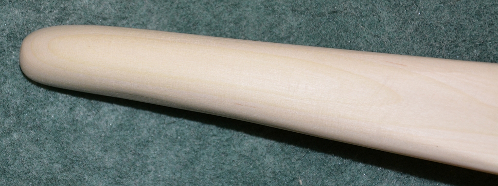

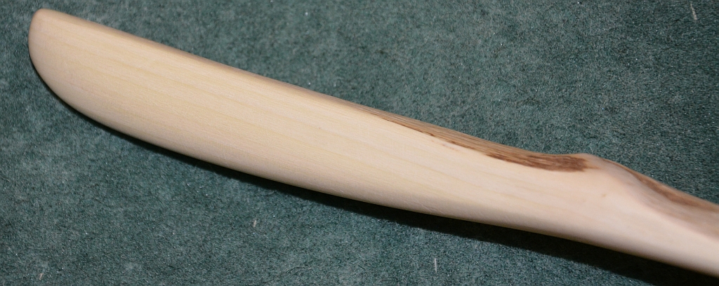

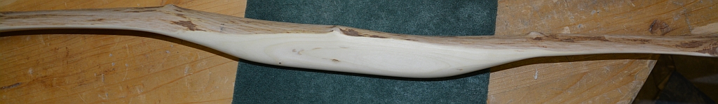

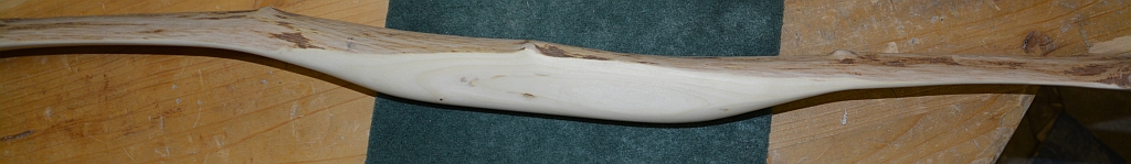

Hier nochmal der Griff:

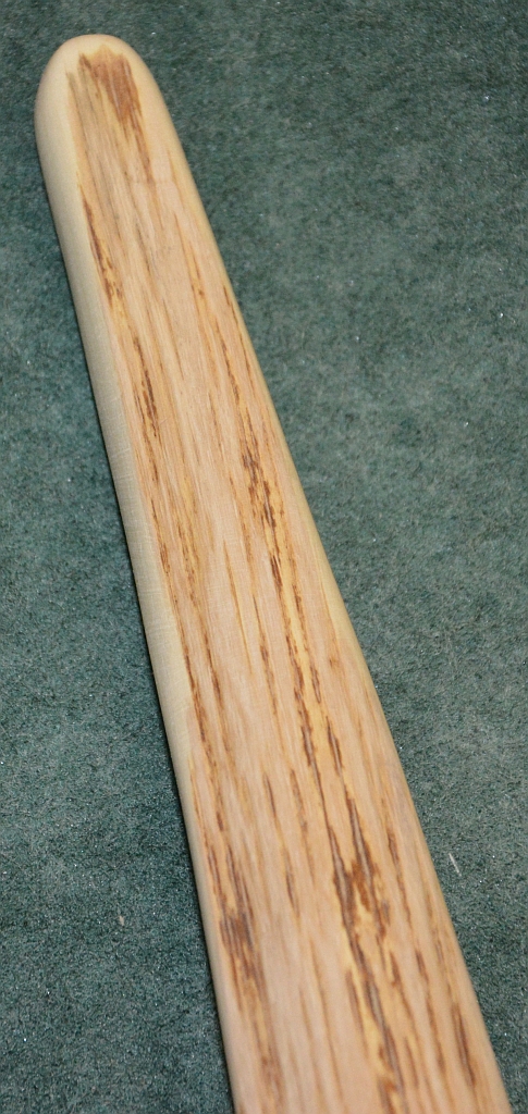

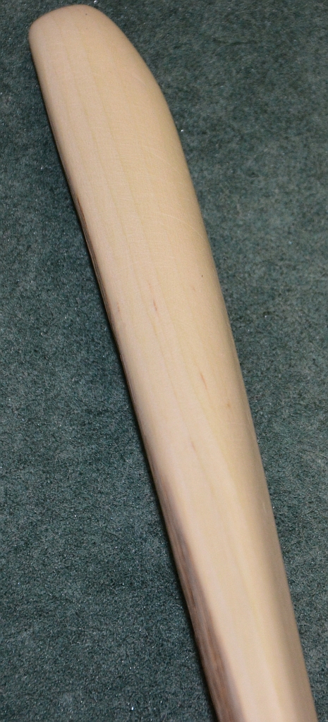

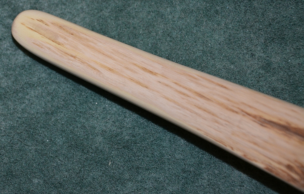

Und hier die beiden Tips von allen Seiten:
Re: Saplingbow 7, Idariod, Hasel

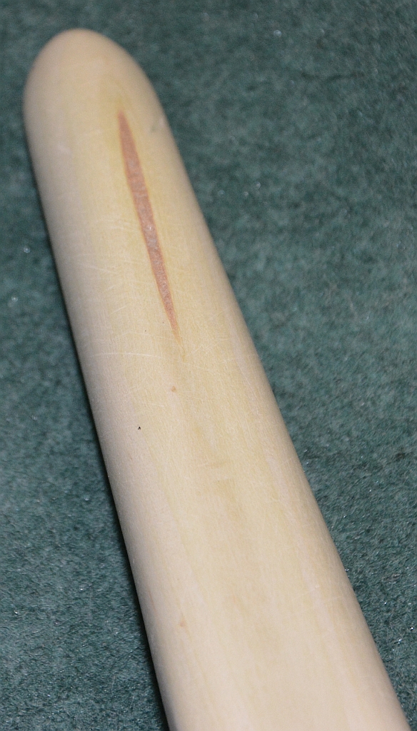

Ahem, hier nochmal der fertig geschliffene Griff...oben das war noch vor dem Nacharbeiten.

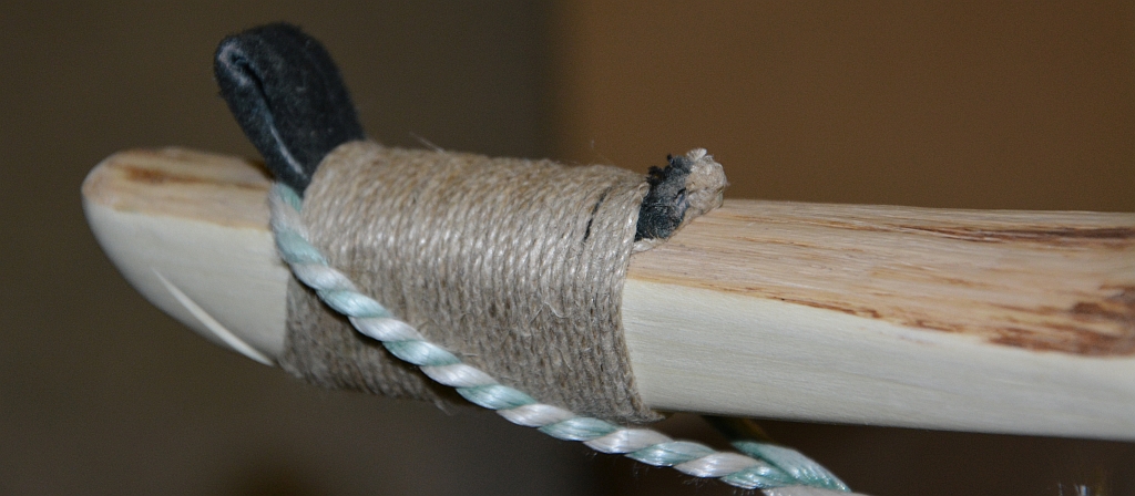

Mir ist gestern übrigens noch ein Malheur passiert, hier mal das Info-Update:
Beim Nachölen muss ich den Stave 1 Bogen wohl so grob behandelt haben, dass mir das eine Overlay in der Nockkerbe gerissen und abgeplatzt ist.
Ich bin sofort in den Chat gegangen und hab mich ausgekotzt, Acker und Benedikt mussten sich mein Leid anhören. Dabei hab ich auch ein nettes Angebot bekommen, mal einen Kurs für dünne und funktionale Nocken zu machen beim Ben
Dankend angenommen, so was könnte ich wirklich mal brauchen, wir müssen nur mal ne Gelegenheit finden wo wir nicht ewig weit fahren müssen. Wird schon noch ein BBT kommen, wo wir beide sind.
Ich hab dann das ölige Overlay-Bruchstück gewaschen, die Stelle am Tip so weit wie möglich gesäubert, und das ganze Kurzerhand mit einer unvernünftigen Menge an Superkleber wieder angeklebt.
Den ersten Daumen-Test heute morgen hats bestanden, ob das auch eine Sehne aushält, wird sich mir morgen zeigen, wenn ich die Präsentationsfotos mache mit der freundlichen Unterstützung meiner besten Hälfte.

Wickelnocken am Stave 1 Bogen angebracht, aufgespannt, juhu, halten.
Superklebernocke hält auch.

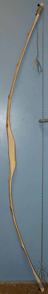

Nr. 2 sieht gut aus, Overlays wie besprochen, den Griff kann man ja so lang machen, wie man will
Der Stave Nr.1 biegt mir pers. noch zu griffnah.

@bene du hast recht, aber was mich auch a bissl stört sind die Tiller...auf den Fotos sieht das irgendwie viel bescheidener aus als es beim Bauen aussah. ^^
