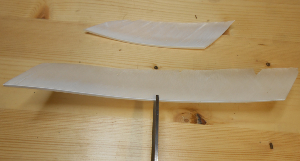

Anschließend werden die ganzen Federn grob auf die gewünschte Länge geschnitten.
ganze Feder grob auf
Länge schneiden

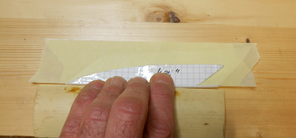

Um ein sauberes Ergebnis zu bekommen, sollte man eine kleine "Arbeitskante" nutzen. Die grob zugeschnittene Feder wird nun mit dem Kiel leicht gegen diese Arbeitskante gedrückt (damit sie gerade ist) und mit dem Malerkreb beklebt, danach wird die Rückseite der Feder ebenfalls mit Kreb beklebt.
Malerkreb beidseitig aufkleben

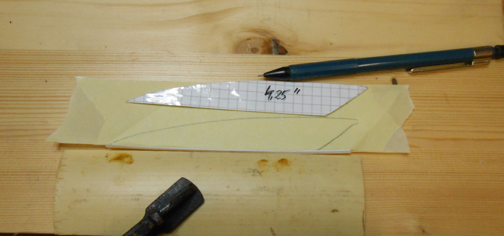

Nun wird die Schablone aufgelegt und mit dem Bleistift angezeichnet.
Sablone auflegen
und die Form anzeichnen

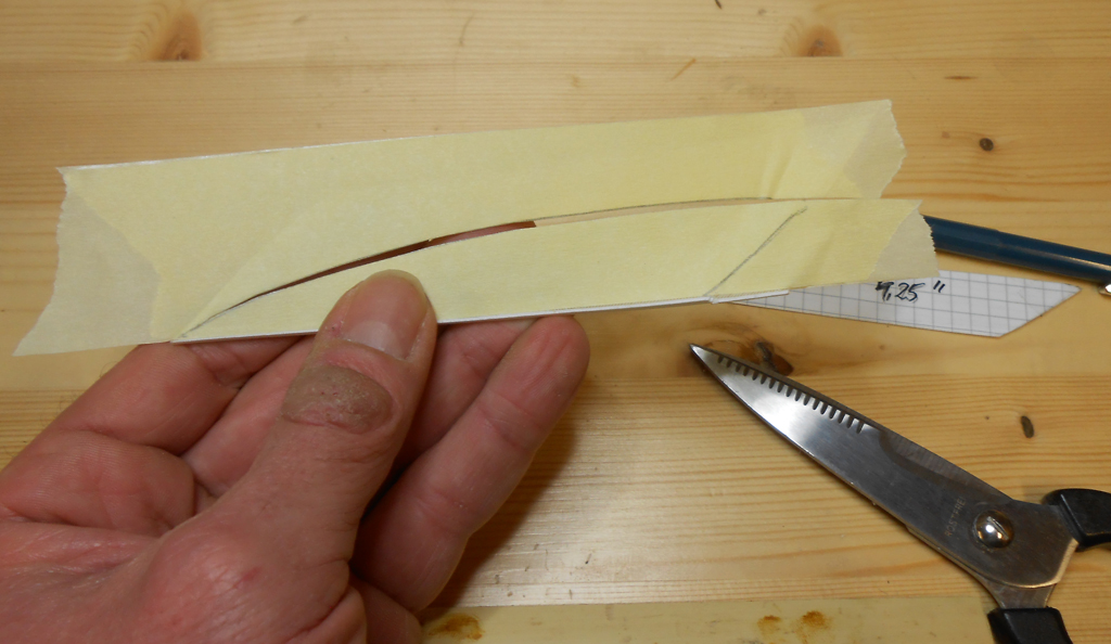

Die angezeichnete Form wird dann mit der Schere sauber ausgeschnitten.
sauber ausschneiden

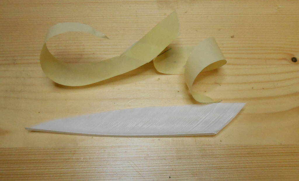

Danach kann das Malerkreb (von der Federspitze aus nach hinten) abgezogen werden.
Kreb abziehen
Wurde sauber und gleichmäßig gearbeitet sieht das Ergebnis so aus:
das Ergebnis
