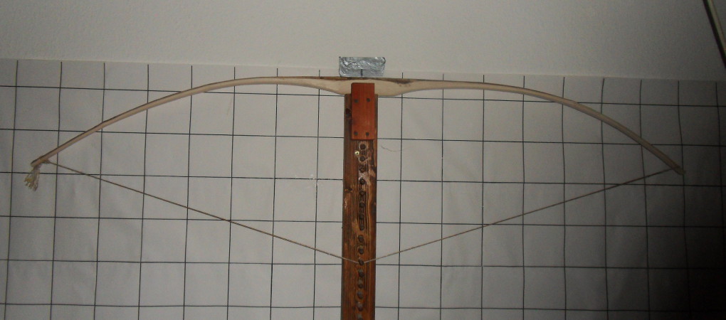

Ich dachte, ich poste mal ein Bild, bevor es wieder "Krrrrrksssssssssssssssssss" macht
Aber ich glaube, der kracht nicht, oder?
Perfekt ist was anderes, aber er sieht mir nicht nach "völlig unbrauchbar" aus.
Falls jemand ein bißchen drin rumpinseln mag, darf das gerne tun!
Er ist noch nicht ganz auf Standhöhe, deswegen bin ich mir nicht so sicher, ob ich jetzt an den Enden schon arg viel mehr wegmachen soll. In erster Linie sollte ich mich wohl darum kümmern, dass der linke im mittleren Bereich etwas schöner biegt und dann den rechten angleichen oder sehe ich das falsch?

Re: Saplingbow7, Padma - Hasel & Robinie
Der rechte Arm biegt super.
Der linke knickt kurz nach dem Fadeout, so beim dritten senkrechten Strich auf der Tillerwand ab.
Jaaa, so sehe ich das auch. Bin mir aber noch unsicher, wo ich jetzt genau entlasten soll. Außen will ich noch nicht so viel machen, so lange ich nicht ganz auf Standhöhe bin und wenn ich mittig gehe, habe ich Angst, dass ich den Knick womöglich verstärke...
Den Knick kannst Du nur beseitigen, wenn Du mittig links Material abnimmst.
Gerd
Gerd
im markierten Bereich würde ich vorsichtig schwächen.
Es sieht so aus, als wäre dort die Breite etwas höher als nach dem Fadeout? Dann müsste er dort etwas dünner sein um gleichmässig zu biegen.
Oder Du passt den Breitentaper noch ein wenig an. Der rechte WA ist ja pyramidal.
Stimmt!!! Das hab ich gar nicht mehr gesehen, dass der ja ganz anders verläuft in der Breite! Die waren mal beide etwa gleich, aber das hat sich offensichtlich stark geändert.
Sooo, noch ein bißchen geschabt.
Perfekt ist das immer noch nicht, aber ich finde ihn auch nicht "ungesund".
Aktuell hab ich nun den Rücken mit Zewa eingeweicht, um den Bast nachher runterzukriegen. Bevor ich weiter tillere will ich nämlich mal noch Tipoverlays aus Horn draufpacken und den Griff ein wenig rausarbeiten.
Ein Problem ergibt sich hierbei: Die Sehne läuft irgendwie nicht wirklich mittig durch den Griff. Könnte ich ja durch ein Versetzen der Tips hinkriegen, oder? Ich hab die Nockkerben eh so unschön und ungleich reingesägt, dass ich hoffe, dass sich das am Ende wieder gibt..
Muss mich damit noch ein bißchen befassen, wie man das im Notfall jetzt noch ausgleichen kann
Ist der jetzt schon auf Standhöhe? Vom Auszug her könnte er nämlich. Links würde ich in der Mitte etwas mehr schwächen.
Bei dem Foto war er schon auf Standhoehe.
Bast ist jetzt unten. Overlays folgen und dann geht's an den Feintiller. Ich bin ja echt zuversichtlich und eigentlich auch schon ganz schoen stolz
ich würde zuerst links in der Mitte noch was machen, damit der Knick ganz weg ist und beide WAe einigermaßen gleich sind. Danach möchte ich ihn zuerst auf Standhöhe sehen, um zu den Enden was sagen zu können.
