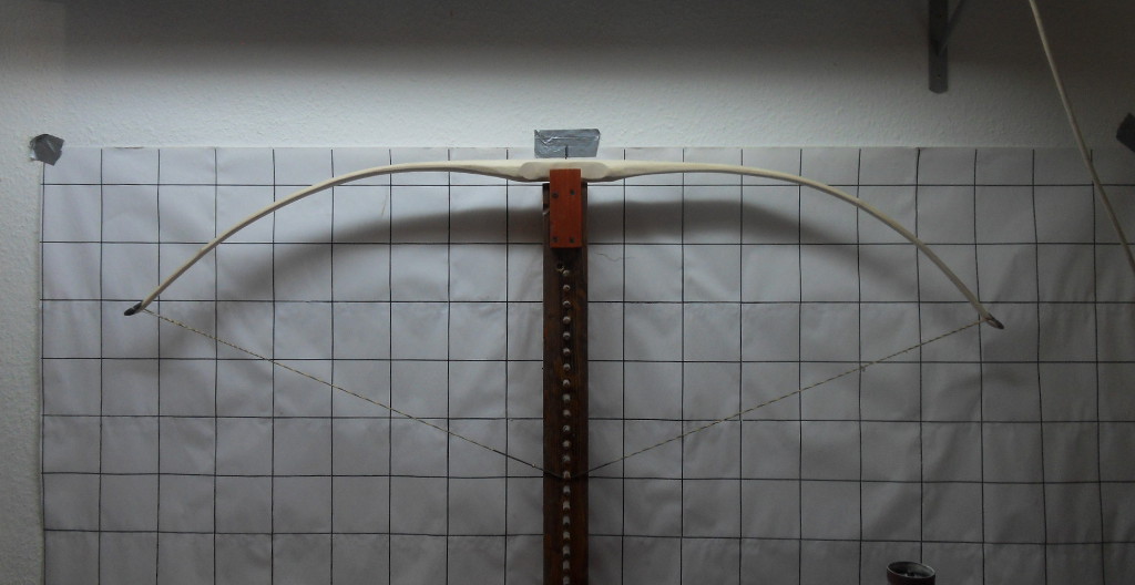

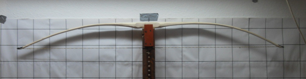

Und jetzt brauch ich bitter nötig Tillerhilfe! Irgendwas stimmt nicht, aber ich seh nicht richtig wo....
Danke!!!
Der Weg ist das Ziel!
Beiträge: 10950
Re: Saplingbow7, Padma - Hartriegel & Robinie
Fotos von der aktuellen Draufsicht und des ungespannten Bogens bitte.
Padma
Beiträge: 954
Beitrag von Padma »
Boah, Acker!!! Jetzt war ich glücklich, dass ich ihn alleine aufgespannt bekommen habe und jetzt willst du Bilder im abgespannten Zustand. Tsssssss, aber dein Wille sei mir Befehl....
Padma
Beiträge: 954
Beitrag von Padma »
(Öhm jaaaaa, hätte man vielleicht noch nicht tun sollen, aber er hat's ausgehalten... Und für mich sieht es nun danach aus, als ob da griffnah eher noch was weg muss....)
