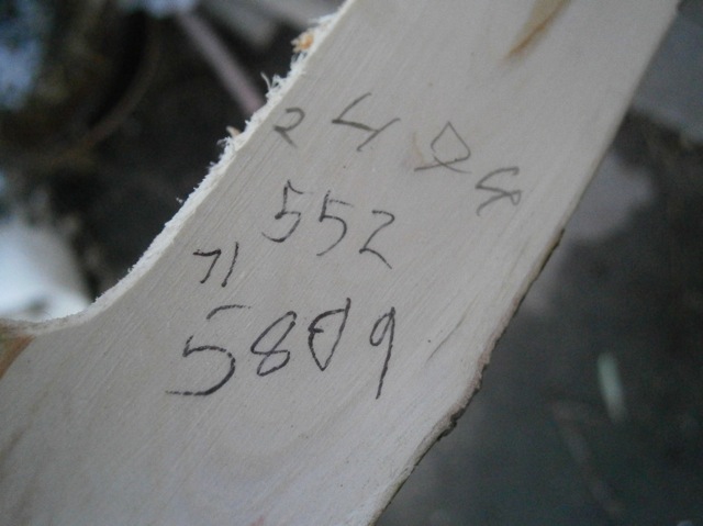

Bin ein Hobelfan und das 2. Foto ist ein Ergebnis davon. Und zwar war das der Vollholz-billig-Hobel-ausm-Baumarkt ::)

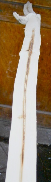

Und so sieht die Sache inzwischen aus:
hier der Rückenakt - leicht geschwungen aber gottlob einmal nicht verdreht
Hier die deflexe Seitenansicht

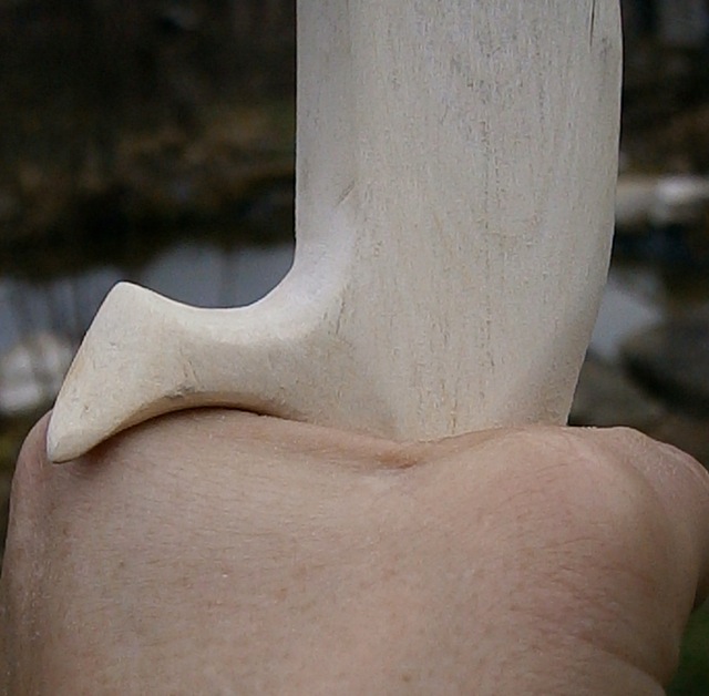

Das ist Marie
Das ist Marie
und das ist das komische Tierchen - es ehemaliger dicker Ast...
es stabilisiert die Handposition und ist gleichzeitig Pfeilauflage

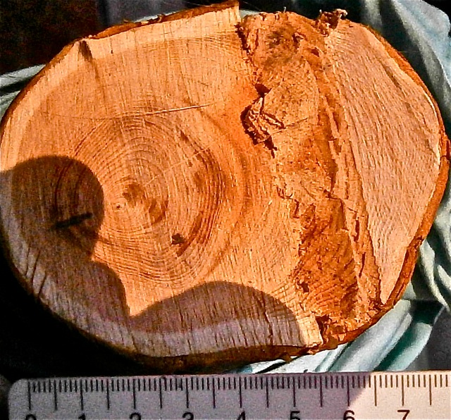

Mit einem fetten Eibenast!
:o Frisch vom Albispass, das heisst der Spender-Baum steht etwa auf 900m und daselbst im Buchenwald auf sandigem Nagelflu.
Wie man sieht ist er am stammseitigen Ende 10cm stark und 162cm lang.
Das ist das obere Ende
Das Stück ist ja nun nicht grade lang und hat diesen zum dicken Ende hin arg verrutschten Kern. Wuchs übrigens fast waagrecht aus dem Stamm. Der Ast hat keinerlei Nebenäste und ist weitestgehend grade.
Und jetzt hockt er in meiner Garage mit inzwischen Holzleim-versiegelten Enden - aber nun wie weiter?
Soll man den bald mal spalten? Oder soll man den einfach so einlagern für die nächsten 2 Jahre? Oder lieber doch aufsägen lassen? Und wenn - wann? Nass, oder besser doch halbtrocken? Ganz trocken???
Jaja, ::) ich weiss, die Fragen gabs schon oft hier....
Trotzdem will ich mein Bestes geben damit aus dem Ding 1,2,3 oder auch 4 ( :D ) Bögen werden.

Nun nach dem Bild zu urteilen wirst Du wohl dem markanten Riss in der Oberseite folgen müssen. Was mit einer guten Bandsäge auch machbar sein sollte.
Hast Du nicht noch ein Bild auf dem man den ganzen Ast sieht, so wegen wie gerade er ist, dann lässt sich mehr sagen. Andererseits wenn ich den Riss sehe denke ich das Holz solltest Du bald einmal aufsägen, denn da sind schon gewaltige Spannungen drin.
