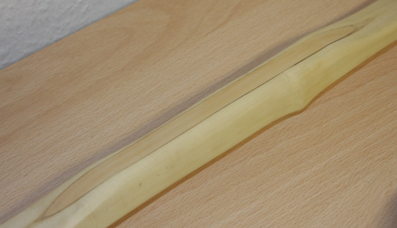

Hast du noch ein Foto vom Markkanal und dem einen Holzdübel eingeklebt?

Heute ging es weiter mit meinem Hollunder. Der muss nun Funktionieren weil meine Kirsche ja leider entsorgt wurde.
Nachdem ich gestern in den Markkanal ein Stück Holz eingeklebt habe konnte ich heute den Griff bearbeiten
Dann wieder Tillern ( wieder länger als eine viertel Stunde
Am besten gefallen mir Die Tipoverlays aus Besenginster
Dann noch ein wenig die Wurfarme Verschönert
Jetzt wird erstmal ein wenig geschossen, hab schon mal ein wenig getestet ca. 40 - 45 Pfund bei 26 Zoll und dann Endspurt
