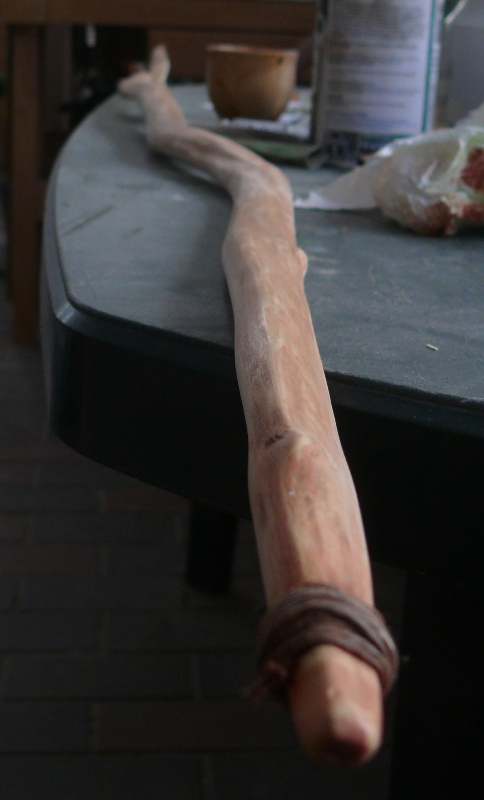

Arbeitet der in den Enden absichtlich so wenig?

@ Gornarak : werd ihn noch ein bisschen nachtillern. Der Knüppel hat rechts einen reflexen Knick genau an einem Knubbel - da muss ich mich noch langsam rantasten... ;)

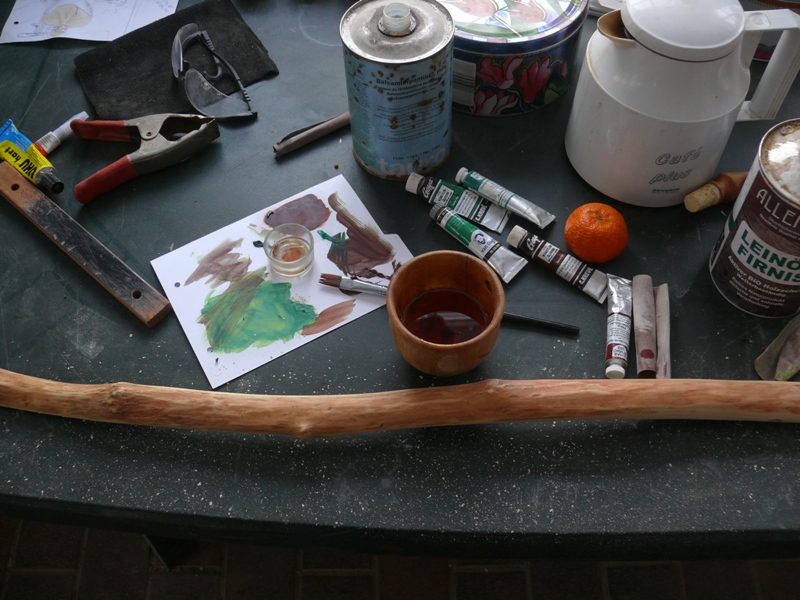

hab den Rücken ein bisschen gebauchpinselt - mit Ölfarben, verdünnt mit Balsamterpentinöl
hab das Ganze dann mit einem trockenen Tuch abgewischt und mit 600er Schleifleinen leicht übergeschliffen - schöner Antik- Effekt

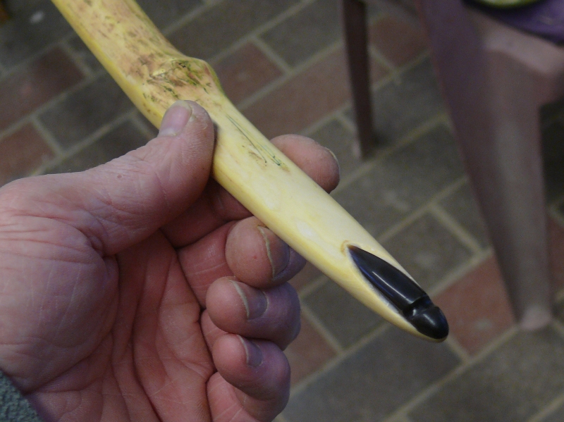

Nockoverlays aus Horn ausgeschnitten( Bandsäge)
kurz auf den Bandschleifer gehalten...
Nockenden ebenfalls ge(band)schleift ;)
Dann die Overlays mit Sekundenkleber aufgeklebt (leider vergessen, Bild zu machn)
und mit händischer Arbeit mittels Sägekettenfeile und allerlei Schleifleinen K120 - 600 geformt und mit Polierwachs und Lappen poliert.
Foto vom Tiller gibts demnächst, muss erst noch ne neue Sehne machen - der Bogen ist plötzlich gut 1 cm länger geworden (wegen der Nockoverlays) ;D

Hi Toddi,
die Hornoverlays schauen ja schön aus.
Läßt Du das Holz unter den Overlays so breit stehen, oder wird das noch angeglichen?
Jörg

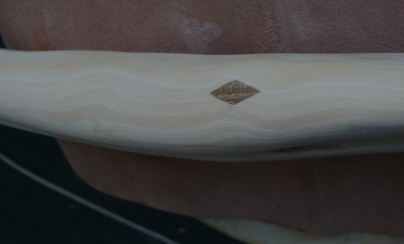

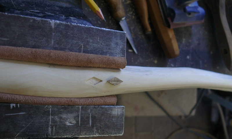

der Holler hat sich bis jetzt als brauchbar gezeigt (hab ihn fast täglich geschossen) und bekommt deshalb noch eine Pfeilanlageabschussmarkierung (blödes Wort) Pechmark spendiert:
ist ein Stückchen Goldregen, schimmert so schön in Radialschnitt ;)

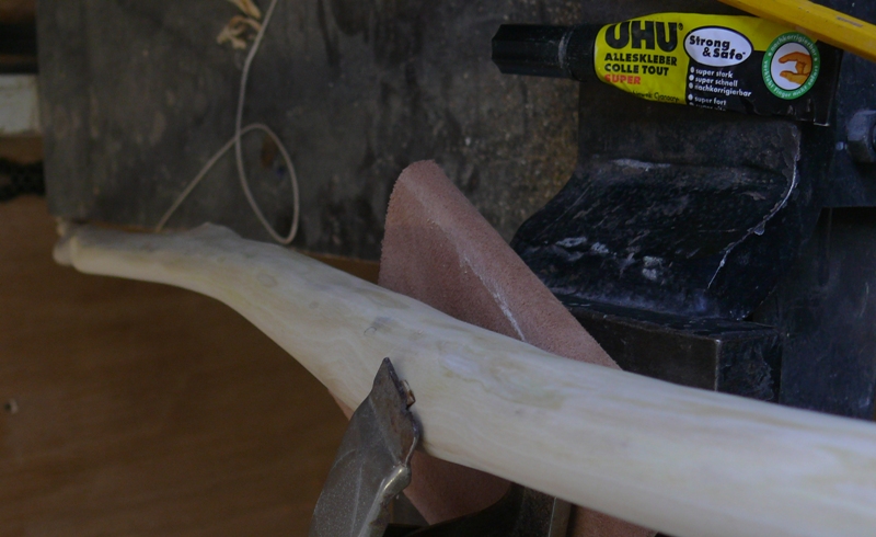

Werkzeug: schlankes Schnitzmesser mit flexibler Klinge, schmales Stecheisen um den Grund plan zu schaben, Kleber, Klammer, Schleifleinen. Für das Goldregen Inlay : PUK-Säge und Bandschleifer ;D
Gornarak
Beiträge: 3476
Re: Saplingbow 7, Toddi : Holunder, Pfaffenhütchen
Beitrag von Gornarak »
Der hat aber schöne Jahresringwellen im Griff
