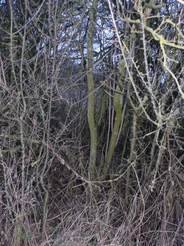

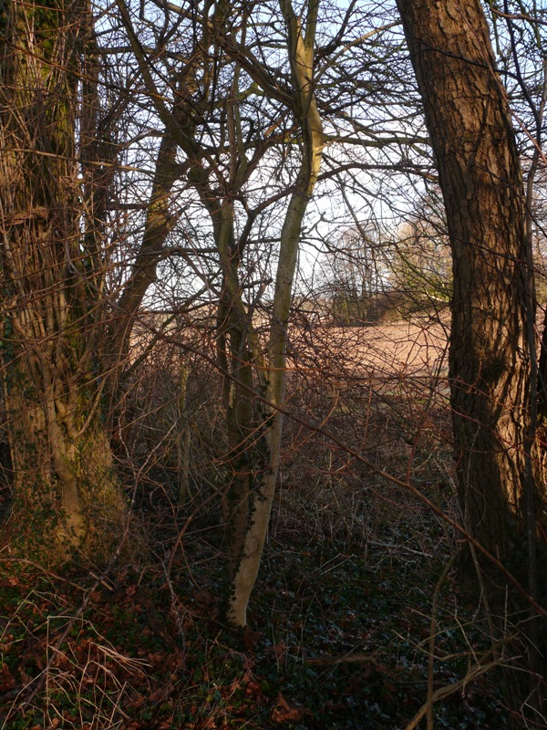

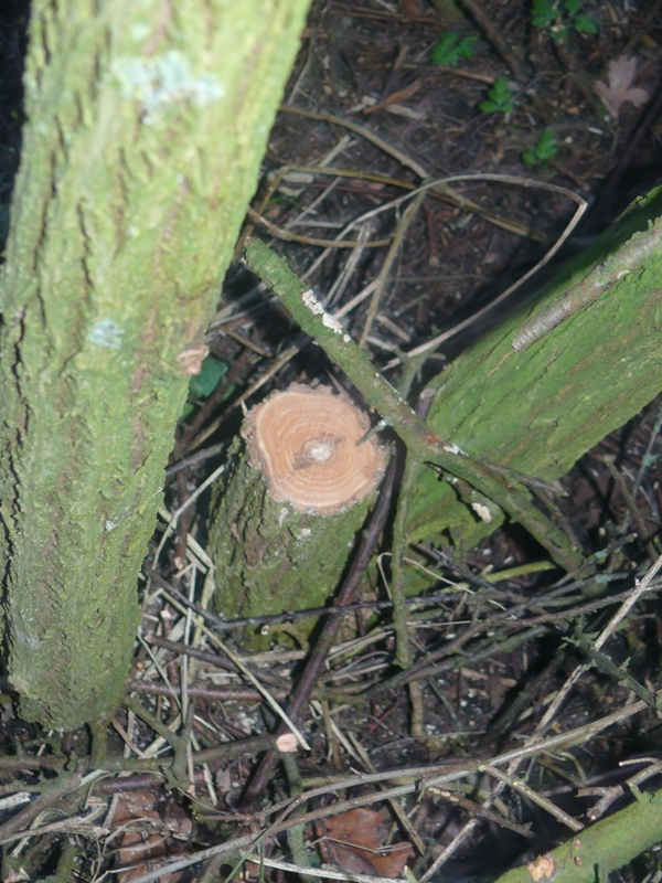

gestern nachmittag war ich auch Holz ernten:
Holunder im Schlehendickicht
...und schnipp

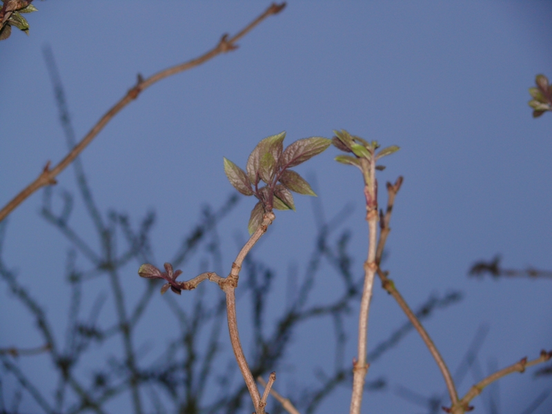

ein Zweig mit Blättern - ist recht mild hier im Norden

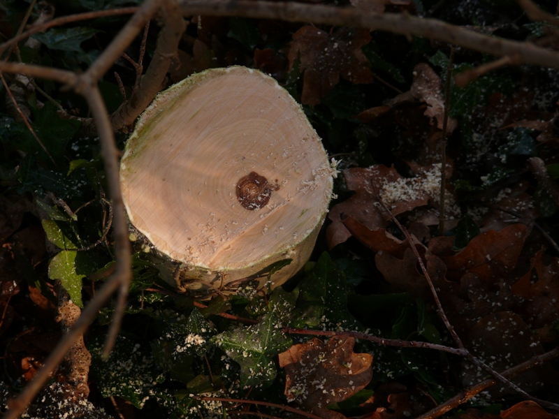

Pfaffenhütchen  Habitat
schone Verfärbung im Kern

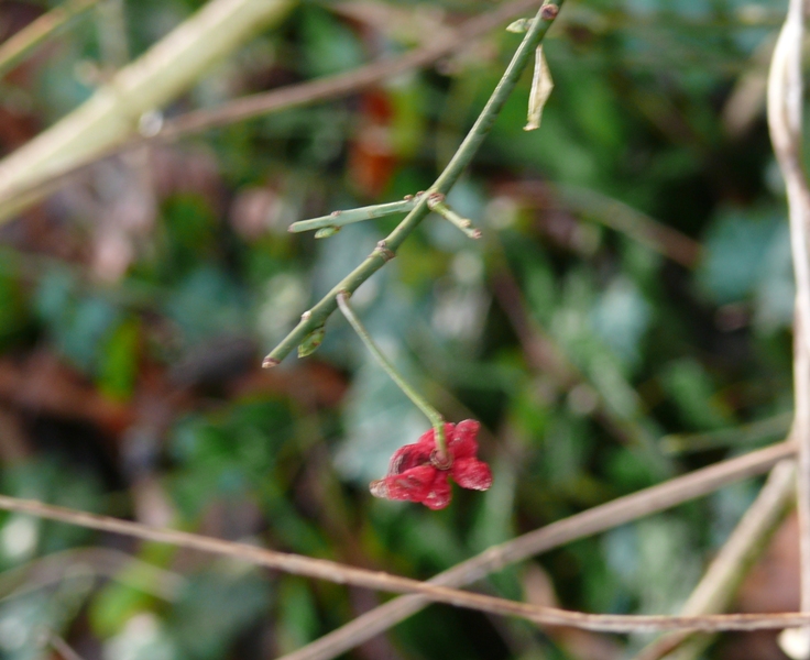

Pfaffenhütchen Zweig / Frucht

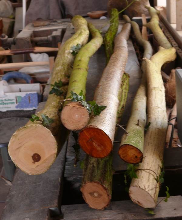

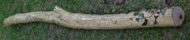

die gesamte Ausbeute - vlnr Pfaffenhütchen, Hartriegel, Kirsche und Holunder, dünner Weissdorn, nochmal Pfaffenhütchen
die werd ich natürlich nicht alle im Sap- Turnier verwursten - aber ein bisserl Reserve kann ja nich schaden ;D ;D ;D

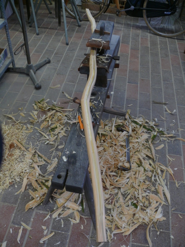

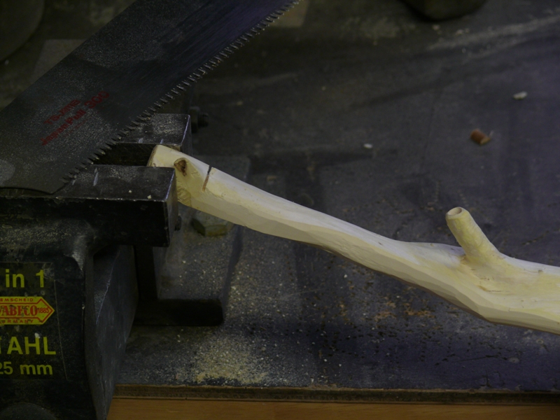

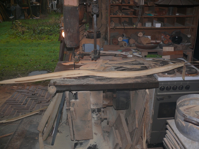

und heute hab ich den Holler schonmal in Form gebracht:
soll sowas wie ein Langbogen werden ;)
bisschen snaky
bisschen snaky

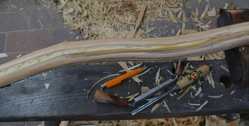

Markkanal weitgehend freigelegt - hoffentlich machen mir die Verfärbungen im Griffbereich keinen Ärger
...und oben in der kühlen Werkstatt zum Trocknen mit etwas Vorspannung fixiert
Werkzeuge bisher: Zugsäge, Ziehmesser, kleines Hohleisen (Markkanal)...und meine alte Schnitzbank.
morgen gehts dann dem Pfaffenhütchen an den Kragen >:)

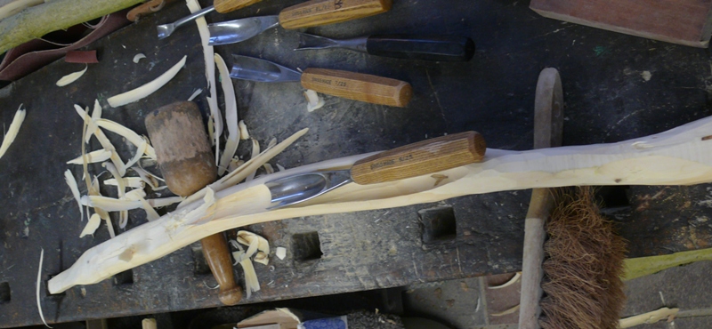

weiter gehts mit dem Pfaffenhütchen:
der Dicke solls werden
gebandsägt
gebandsägt

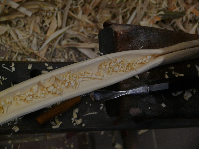

die Wurfarme werden ausgehöhlt - will mal was neues probieren

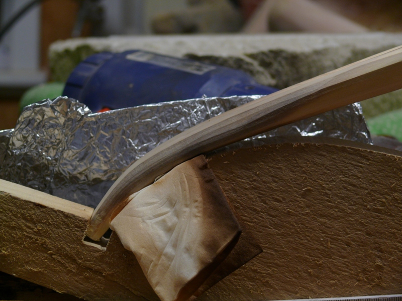

den deflexen Wurfarm hab ich etwas geflipt - geht gut mit der HLP

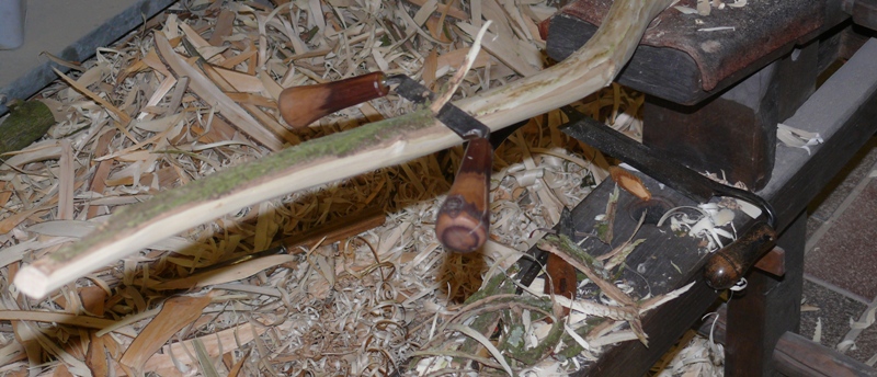

... zwischendurch noch eben den Holunder gepellt

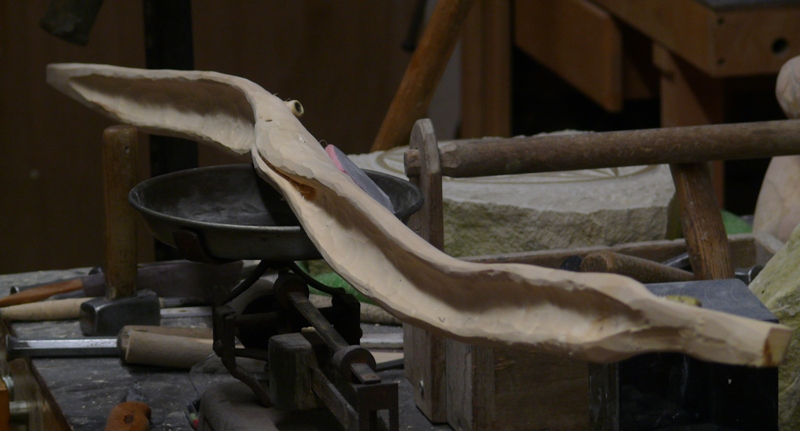

nach ca. 4 Stunden Arbeit sieht er nu so aus.
Stichwort HOLLOW LIMB DESIGN - ist hierganz gut erklärt:http://www.primitivearcher.com/smf/inde ... 17.15.html
Das Design bietet sich fürs Saplingturnier geradezu an, weil des Holz mangels Masse (keine Stelle ist dicker als 12 - 15 mm) schnell und spannungsfrei trocknen kann.
Bin selbst ziemlich gespannt, was dabei rauskommt, zur Zeit biegt sich das Ding noch wie ne nasse Nudel
und wiegt etwa 1 kg.
Jetzt kann die nasse Nudel erstmal in Ruhe trocknen. Versiegelt hab ich nix - nachdem das geflipte Ende die Schnelltrocknung mit der HLP rissfrei mitgemacht hat bin ich recht zuversichtlich, dass da nix passiert ;)

Eine Frage unter Königen: Is die hohle Seite eigentlich der Rücken oder der Bauch?
Idariod
Beiträge: 1685
Re: Saplingbow 7, Toddi : Holunder, Pfaffenhütchen
Beitrag von Idariod »
Laut dem Präsithread hier müsste es der Bauch werden:
http://www.primitivearcher.com/smf/inde ... 863.0.html
Beiträge: 3260
Hat Dank erhalten: 160 Mal
Beitrag von Benedikt »
Da will wohl einer den Titel nicht hergeben..... ::)
Die hohle Seite wird wohl der Bauch :)

@ Chirion: wäre mal einen Versuch wert, das Dingen umgekehrt zu bauen, müsste allerddings ein sehr zugfestes Holz (Eibesplint, Goldregen, Esche ? ) zur Verwendung kommen, um den Kräften an den zwei Spannungsspitzen gewachsen zu sein.

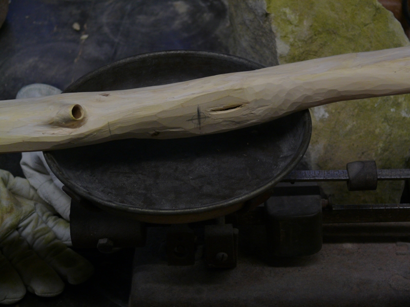

hab mal´n bisschen am Pfaffenhütchen weitergeschnitzt:
Späne bleiben im Wurfarm liegen. Ist schon ziemlich trocken und lässt sich deutlich zäher bearbeiten als im frischen Zustand.
Griffbereich mit ausgebohrtem Ast, Gewicht jetzt ca. 550g

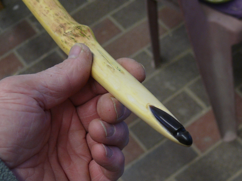

noch ein Ast am einen WA-Ende, auch ausgebohrt - und gekürzt auf ca. 157 cm.
das hohle Stöckchen biegt sich schon ganz willig im Bodentiller - mal sehn was es die kommenden Tage noch an Gewicht verliert... ;)
