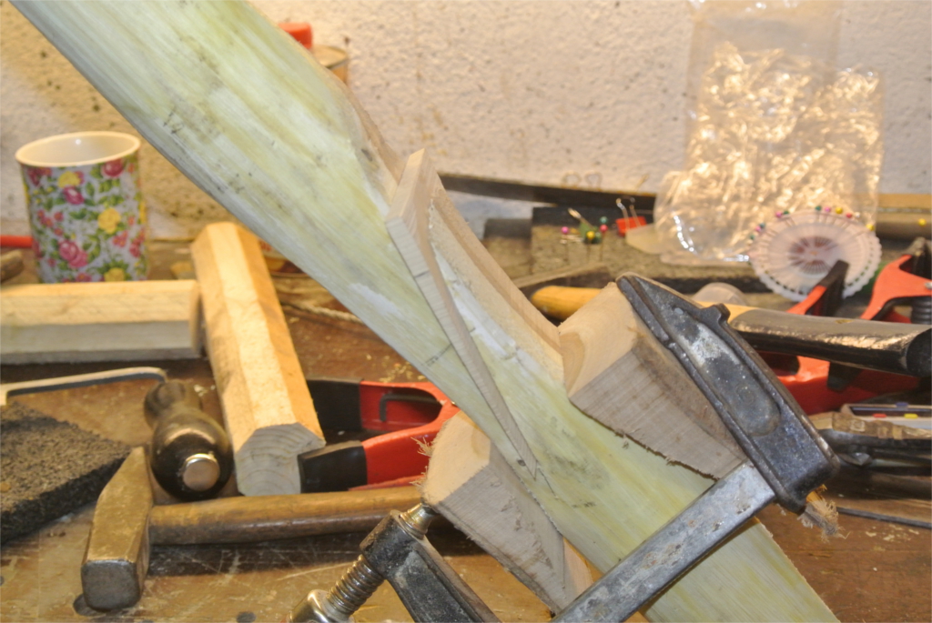

Re: Saplingbow 7, Shadowman Holunder, Robinie, Pflaume
Wichtig ist, das der Griff noch tief genug ist(=genug Klebefläche), und die Verbindung sehr sorgfältig gemacht wird!
Bei mir hat sich mal ein solcher Keil nach einigen Schüssen wieder gelöst!
Der Schnitt soll mindestens 10cm tief sein. Den Bogen aufstellen. Bei gesichertem Scharnier aufklappen und Epoxy bis in den Spitz einfönen. Es muß überall Kleber sein. Auch den oder die Keile mit Kleber einstreichen. Den Keil 5cm länger lassen dann kann er gut mit dem Hammer eingeklopft werden. Keine zusätzlichen Klemmen damit Kleber im Spalt bleibt. Wenn Du eine Pfeilauflage hineinraspelt, dann vorher überlegen in welche Richtung Du einsägst damit der Schnitt auf der anderen Seite liegt, sonst reduziert sich die Klebefläche. Dann den Bogen mit dem Rücken nach oben Hinlegen und die Unterseite gut mit Klebeband abdichten. Den Rücken reinige ich gleich mit Aceton - ist dann weniger Arbeit.
Wow, vielen Dank nochmal für die vielen Tipps.
Dann will ich euch auch mal das vorläufige Ergebnis nicht vorenthalten. so das war´s für heute, ich bin gespannt was der Bogen morgen für Fratzen macht wenn ich ihn auf die Tillerwand lege.
