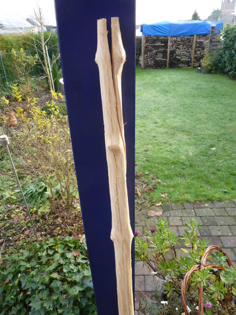

So,Neujahr denn auch mal einen Holunder geschnitten.
Heute entrindet,grob zugehauen und ab zum trocknen.
bisher benutzte Werkzeuge
Späne
Späne
entrindet und grob zugehauen
das dicke Ende,andere Seite 1 cm weniger
Ast mit Knospe
Ast mit Knospe
Da liegt er,knapp1,7 m lang
Cut
Cut
Habitat
Habitat
Gruß Buka

Mit dem Stück bin ich schon raus.Heute bei der Gewichtskontrolle festgestellt,daß der untere Wurfarm ab Ende ca 30cm mittig gerissen ist.Hab ihn direkt in die warme Wohnung geholt,hat er wohl übel genommen.
Gruß Buka

So,hier Holunder#2:
im Vergleich zu Nr.1ne Bohnenstange
ca 1,80 lang
4 auf 5cm Durchmesser
Werkzeug wie bei Nr.1
Jetzt erst mal ne Woche draußen trocknen ;D
nackig,muß noch auf Markkanal runtergearbeitet werden
Da isser
Da isser
Cut
Cut
Habitat
Habitat
Gruß Buka

Der Riss von Nummer eins könnte sowieso rausfallen...... wenn nicht, einfach ein paar cm kürzen ;)

Benedikt hat geschrieben:Der Riss von Nummer eins könnte sowieso rausfallen...... wenn nicht, einfach ein paar cm kürzen ;)
DER Riss? Ich hab ein paar gesehen... Oder wars etwa immer der gleiche? Na, trotzdem ich kann nach den obigen Bildern nicht recht entdecken wie man um diese Reisserei drumrumschnitzen könnte ???

Durch den mittigen Riß kann man durchsehen,verläuft in der geplanten Bauchseite genau durch den Markkanal.An dem Stave mach ich gar nix mehr .

Wenn du den Stängel nackig machst musst auch zeitgleich auf den Markkanal runter sonst ist reißen vorprogrammiert....

Seit einigen Tagen trocknet der auf den Markkanal runtergearbeitete Stave vor sich hin,
scheint sich propellerförmig zu verziehen.Mal schauen,was daraus wird.

Ich bleib dabei, Nr. 1 ist noch gut.
Der eine Riss fällt raus, den anderen föhnst du mit Epoxy zu, fertig.
