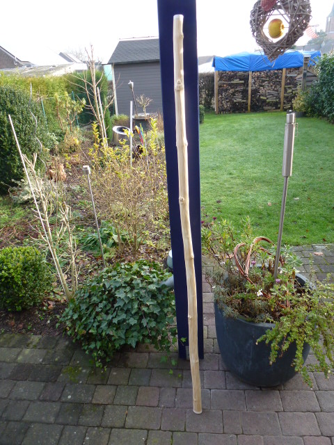

So,Neujahr denn auch mal einen Holunder geschnitten.
Heute entrindet,grob zugehauen und ab zum trocknen.

Da liegt er,knapp1,7 m lang

Boah, is deiner aber schön grade.... Bin bei meinen Hollers schon am biegen. Sehr öd ist das!

Naja, du bist ja auch nur raus in den Garten :P Aber hast recht, der ist echt schön!

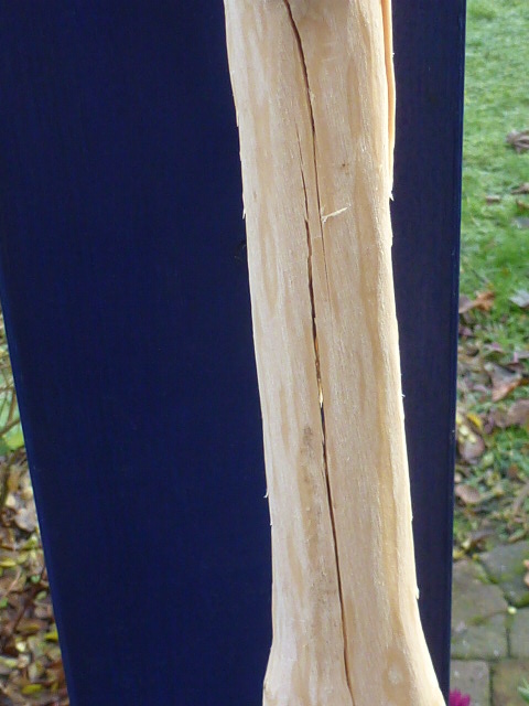

Mit dem Stück bin ich schon raus.Heute bei der Gewichtskontrolle festgestellt,daß der untere Wurfarm ab Ende ca 30cm mittig gerissen ist.Hab ihn direkt in die warme Wohnung geholt,hat er wohl übel genommen.

Hm, is da gargarnichts mehr zu machen? So irgendwie experimentelles Kabelbinder-drum-gegen-weiterreissen-und-wenn-trocken-dann-n-büschen-zambabschen-mit-Epoxid? Ich meine ja nur.... Mehr als richtig in Hose gehen kanns ja nicht mehr, oder?
Jedenfalls verdient das Dingelchen in meinen Augen ein bisschen mehr Phantasie als nur die finale Warmverwertung ;)
lg
Z.

Der Riss von Nummer eins könnte sowieso rausfallen...... wenn nicht, einfach ein paar cm kürzen ;)

Benedikt hat geschrieben:Der Riss von Nummer eins könnte sowieso rausfallen...... wenn nicht, einfach ein paar cm kürzen ;)
DER Riss? Ich hab ein paar gesehen... Oder wars etwa immer der gleiche? Na, trotzdem ich kann nach den obigen Bildern nicht recht entdecken wie man um diese Reisserei drumrumschnitzen könnte ???

Durch den mittigen Riß kann man durchsehen,verläuft in der geplanten Bauchseite genau durch den Markkanal.An dem Stave mach ich gar nix mehr .

Ich bleib dabei, Nr. 1 ist noch gut.
Der eine Riss fällt raus, den anderen föhnst du mit Epoxy zu, fertig.
