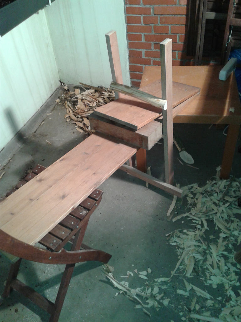

Vor ca. einem Jahr hatte ich ähnliche Probleme.
Aber irgendwie waren die Baupläne doch noch recht aufwändig für "keine Werkstatt" und "keine Ahnung ob ich sowas überhaupt öfter brauche".
Die hier im Forum vorgestellten Schnitzbänke sehen alle total genial aus, aber besonders ohne Werkstatt nicht mal eben so gebaut. So eine Schnitzbank steht auf jeden Fall noch auf meiner TODO-Liste, aber für den Anfang hatte ich damals entschieden, dass das auch einfacher gehen muss.
Auf jeden Fall wollte ich an dieser Stelle mal meine Quick & Dirty Schnitzbank zeigen, die natürlich kleine Schwächen hat, aber trotzdem seit einem Jahr absolut zufriedenstellend funktioniert. Also @AlexM falls dir die Schnitzbank aus Idariods Link noch zu aufwändig ist, wäre sowas vielleicht noch eine Idee:
Meine Schnitzbank in meiner "Werkstatt"
Ganz einfach ein Brett auf zwei Stühle gelegt und mit 6 Schrauben und 2 Dübeln weiteres Holz angebracht. Das Holz gibts für <10€ bei den Resten im Baumarkt.
Wollte ich mal nur so als weitere Alternative erwähnt habe. ;)

AHHHHHH! Geiles Teil, Dette! Hardcore!DAS ist purer WILLE. :D

Ihr seid alles Helden, ganz besonders du Dette, dieser Bock ist der Hammer!
Ich bin mir sicher, dass viele Anfänger die gerne mal sich an einem Bogen versuchen möchten, so ein Teil ihn ihrer Wohnung ebenfalls auf die Reihe bekommen. Dein Bock ist auf jeden Fall mein Plan B!

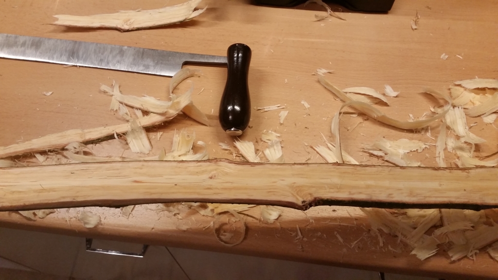

Heute habe ich versucht fleissig zu sein, und es ging überraschend gut.
Mit etwas Schraubzwingen, hier und da ein Kantholz und ich konnte etwas arbeiten.
Immer noch seeehr umständlich. Aber jetzt könnte schluss sein, was denkt ihr, ist dieser Ast im WA ein showstoper?
Ich bin fast schon auf dem Markkanal an dieser Stelle.

Showstopper sind Äste erst, wenn der Wurfarm bricht. Erst mal runterarbeiten auf Markkanal. Dann weitersehen, inwieweit der Ast im WA bleibt, oder ob er sich rausfitzeln lässt, und nur eine Welle im WA ist.
