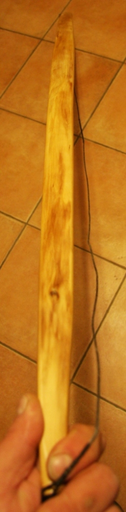

Tag zusammen,
Hier mal etwas bischen anstrengendes in der Winterpause
Eibe,aus dem Schwabenland, 71 Zoll von Nock zu Nock 41 x 36 im Griff, Wasserbüffel Nocks,
knapp 7/8 Verhältnis, da ist Stress im Holz
16 Strang fast flight.
115 # bei 32 " Auszug
Fehlt noch was ?
Gewicht : 999g - war natürlich so geplant

Hallo, gefällt mir. Ich kann sowas zwar noch nicht ziehen, aber was nicht iss, kann ja noch werden . Haste mal noch Fotos von den Nocken? Und wie breit iss der Bogen in der Mitte? Würde mich interessieren.

Sehr schöner Tiller, WA Ratio passt. Und nicht zu weich in der Mitte, die 115# kommen schön aus den Wurfarmen und nicht aus einem gestressten Mittelteil. SEHR GUT!
