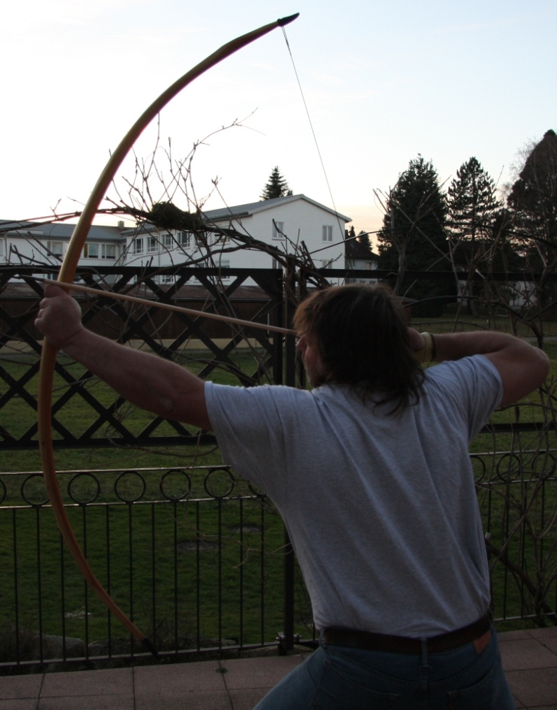

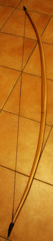

Tag zusammen,
Hier mal etwas bischen anstrengendes in der Winterpause :)
Eibe,aus dem Schwabenland, 71 Zoll von Nock zu Nock 41 x 36 im Griff, Wasserbüffel Nocks,
knapp 7/8 Verhältnis, da ist Stress im Holz
16 Strang fast flight.
115 # bei 32 " Auszug
Fehlt noch was ?
Gewicht : 999g - war natürlich so geplant :)
Tscho
direkt nach dem Abspannen

top ! Aber ich bekomme schon Muskelkater, wenn ich das Bild im Vollauszug nur anschaue ! :D

Sehr schöner Tiller, WA Ratio passt. Und nicht zu weich in der Mitte, die 115# kommen schön aus den Wurfarmen und nicht aus einem gestressten Mittelteil. SEHR GUT! 8)
