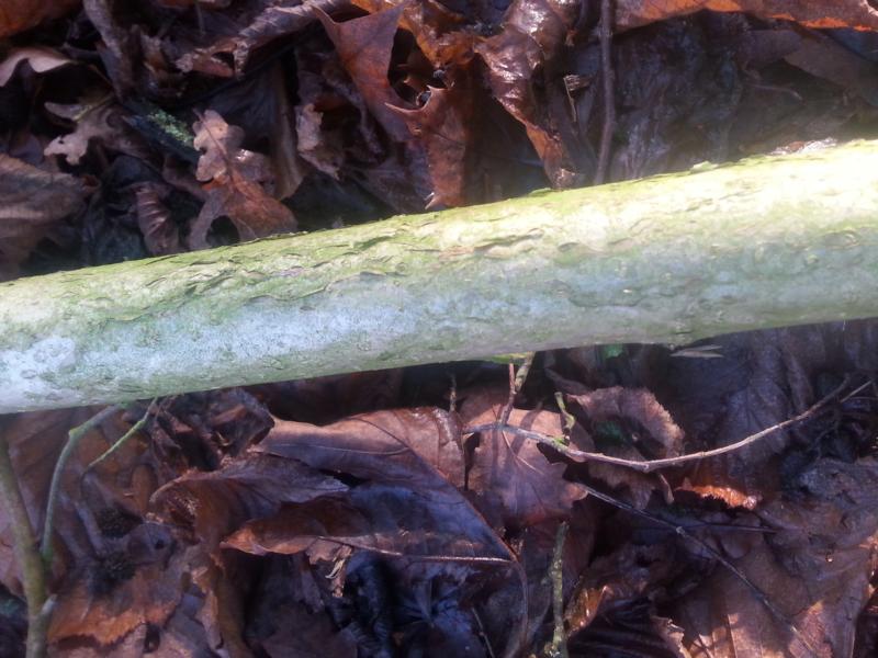

Detail
Detail
Hasel Rinde im Detail.

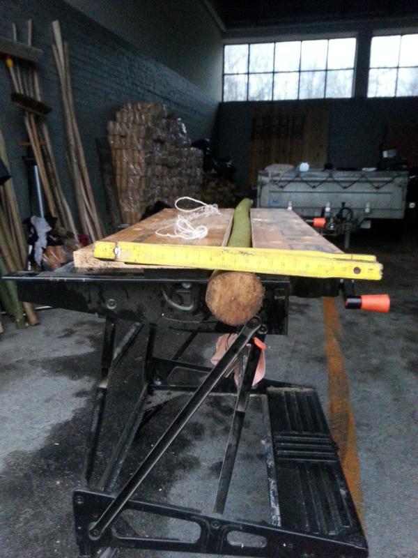

Ich habe den Rohling in zwei Teile zersägt. Einen Kurzen und einen Langen.
Aus dem Kurzen möchte ich gerne einen kurzen Bogen mit leicht geflippten Enden machen. Der Lange soll zu einer Art Langbogen werden in der Art wie aus Blacksmith Anleitung für einen 6Footer.

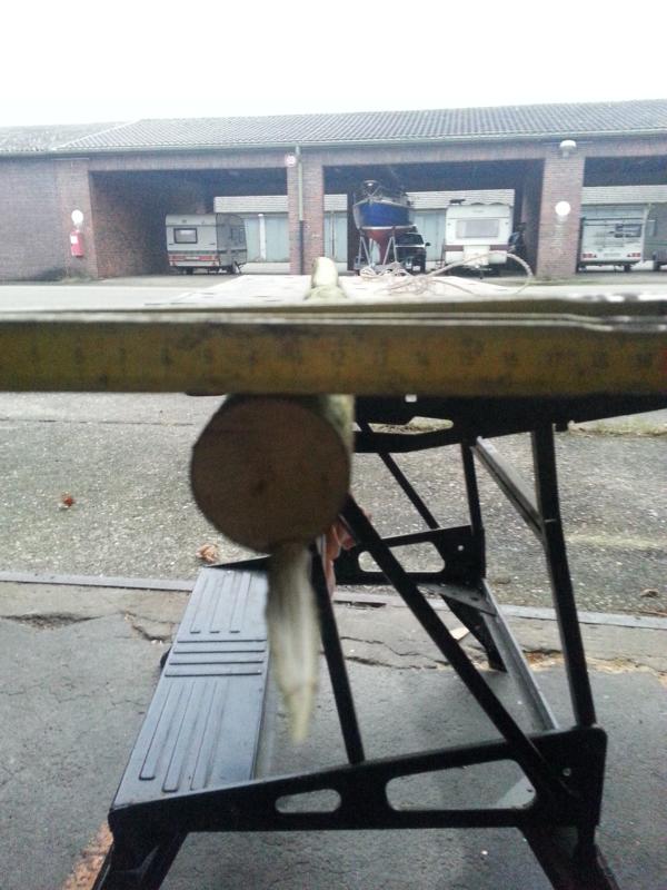

Heute habe ich mir das Kürzere Stück vorgenommen.
Es ist 142cm lang und soll, wie schon gesagt, ein Kurzer Bogen mit leicht geflippten Enden werden.
Die Wurfarme wurden bis auf den Markkanal runter gearbeitet und der gesamte Rohling auf eine Breite von 3cm angelegt, dann wurde die Rinde vom Rohling entfernt, die Enden mit Holzleim versiegelt und der Rohling zum trocknen auf der Werkbank eingespannt.
Dickes Ende
Dickes Ende
Dünnes Ende
Dünnes Ende
Rohling Rücken
Rohling Rücken
Rohling Seite
Rohling Seite
Der Griff hat 10 cm. 7cm unter und 3cm über der Bogenmitte. Die Fades sind 7cm lang.
An den Fades ist der Bogen ca. 2cm dick und dies bleibt bis zu den Tips auch so.
Geplant ist den Bogen erstmal ein paar Tage so stehen zu lassen und dann die WA von 3cm*2cm auf 1,2cm*1,2cm runter zu arbeiten.
Nach weiterem Trocknen soll der Bogen dann erstmal getillert werden bis der Sehnenwinkel zu groß wird, dann werden die Enden geflippt und der Bogen soll weiter bis auf ca. 30 Zoll getillert werden. Ziel liegt bei.....schießbar und irgendwas über 30 lbs. ;D
