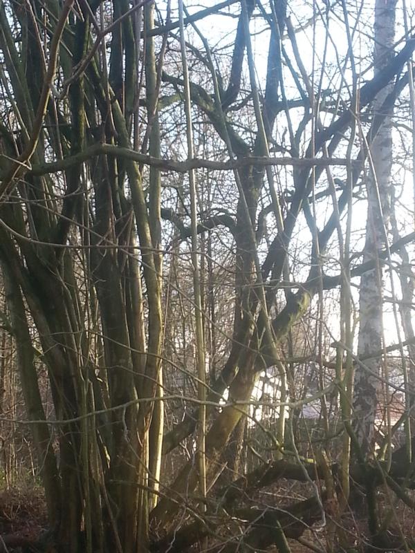

Nachdem mir im letzten Jahr mein Hollunder am drehwuchs verendet ist, habe ich dieses Jahr Ahorn, Hasel, Hollunder und etwas, dass ich nicht kenne ernten können.
Als erstes möchte ich hier den Hasel ins Rennen schicken und wenn der dann nichts wird, hab ich ja noch Reserve. 8)
Der lange in der Mitte soll es werden.
Da liegt er.
