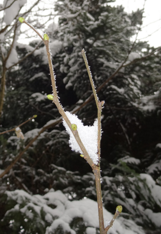

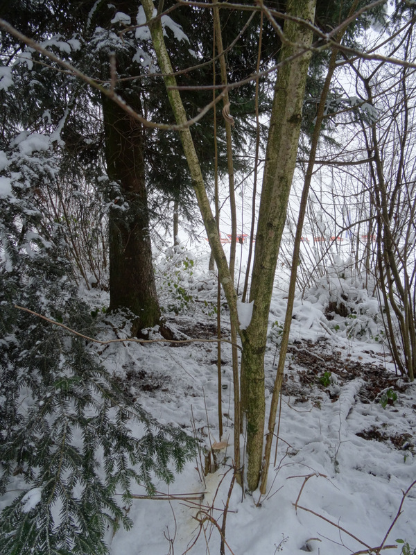

Hier wird ja schon fleissig gespalten und getrocknet. Gestern hab ich meinen Hasel geholt. 193cm lang, 10 cm dick und ziemlich schwer und nass >:) . Aus dem Sapling habe ich nun mit der Bandsäge 2 Rohlinge gemacht und in Form gespannt. Diese trocknen nun mind. 2 Wochen in der kalten Werkstatt. Werkzeuge: Bandsäge, Klappsäge.

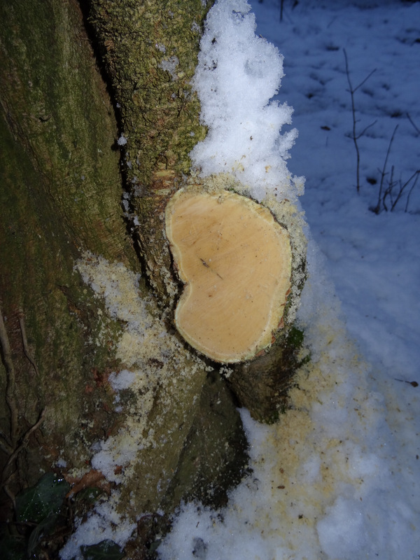

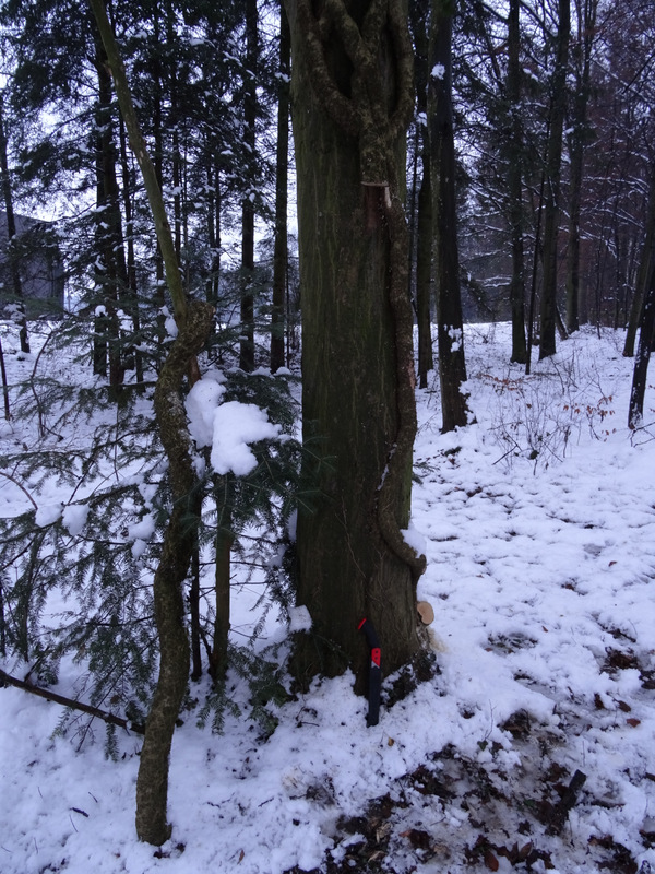

So, hier nun mein 2. Projekt. Dieses stattliche Efeu wächst an meinem Arbeitsweg und ich fahre fast täglich mit dem Fahrrad daran vorbei. Einem 25 jährigen Stück von 188 cm Länge und 9 cm Durchmesser konnte ich heute nicht wiederstehen. So liegt es nun in der Werkstatt und wartet auf einen Bogner der darin den Bogen sieht. ??? ??? ???
An den Enden und am Markkanal eingeleimt und Rinde am Rücken draufgelassen. Werde den Bogen schnell aus dem Stave holen da Efeu der furchtbarste Reisser ist den ich kenne ;D
Monster Efeu
Monster Efeu

Blatt und Knospe erübrigen sich :-)
War eine ziemliche Übung den zu teilen
Kopfkratz....
Kopfkratz....
