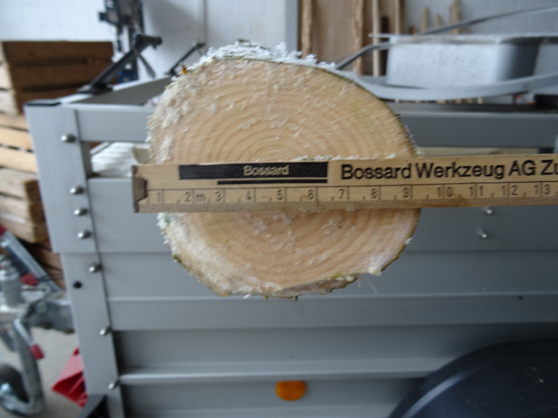

Hier wird ja schon fleissig gespalten und getrocknet. Gestern hab ich meinen Hasel geholt. 193cm lang, 10 cm dick und ziemlich schwer und nass
. Aus dem Sapling habe ich nun mit der Bandsäge 2 Rohlinge gemacht und in Form gespannt. Diese trocknen nun mind. 2 Wochen in der kalten Werkstatt. Werkzeuge: Bandsäge, Klappsäge.

Willste den Staves ne Vorspannung beizwingen, oder soll die Massnahme gegen die Propellerseuche helfen?

Vielleicht gelingt den Zwingen beides, hat aber nicht immer mit bleibendem Erfolg funktioniert.
