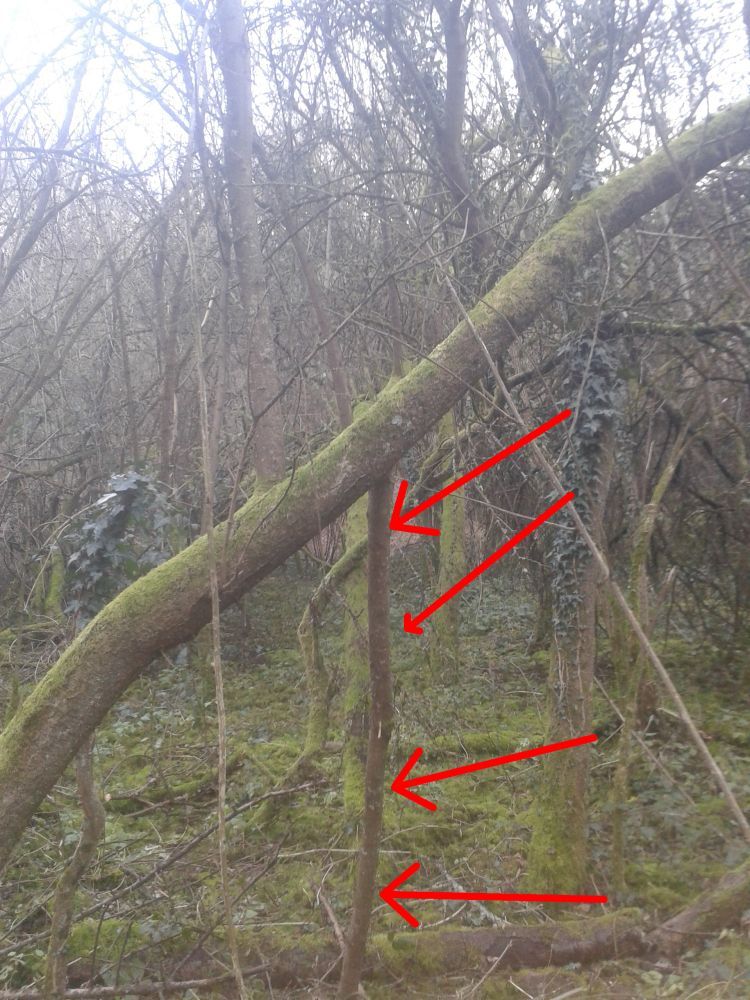

Da steht es, das gute Ding:

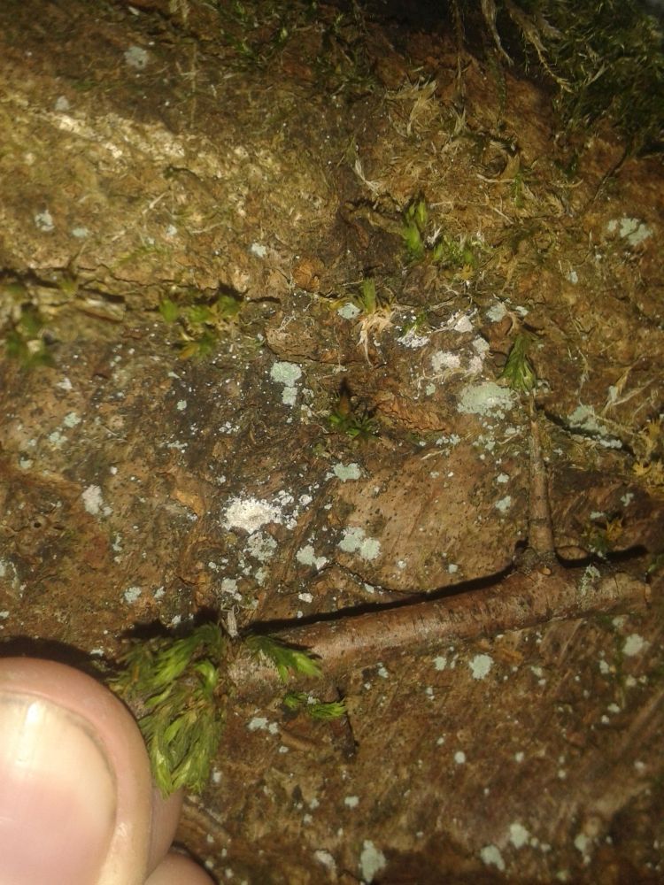

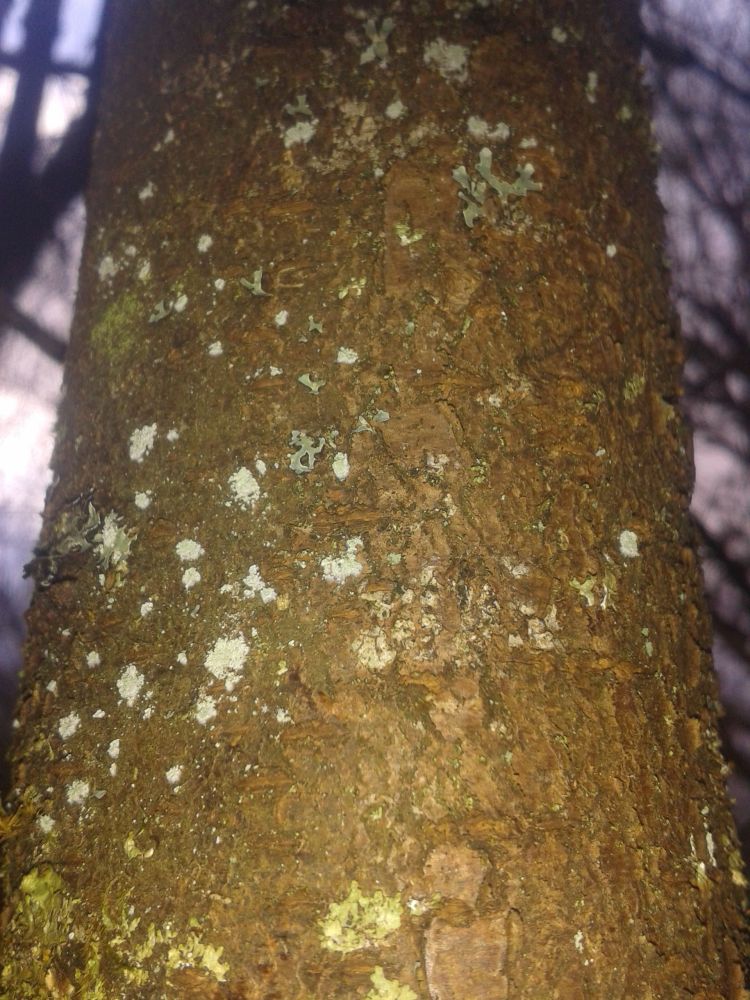

Rinde:
Und Ast und Knospe:

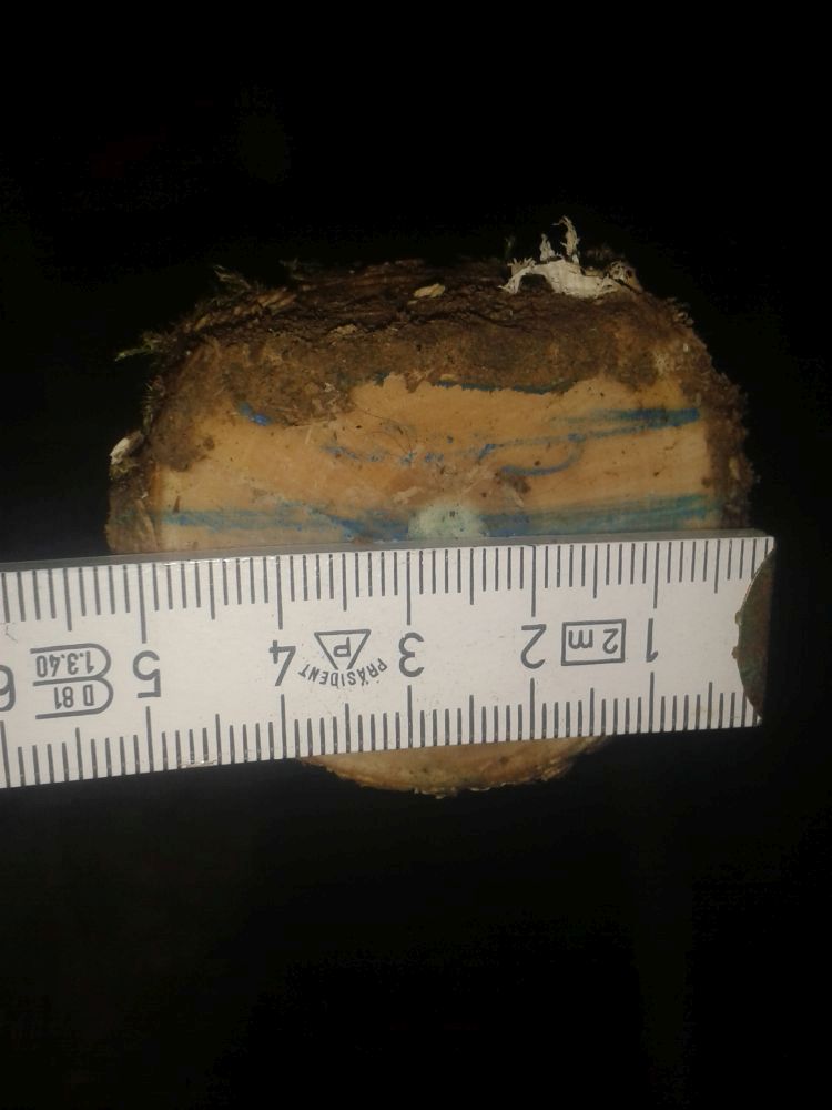

Der Durchmesser an der Unterseite, recht schmal das Dingchen:
Vor der Heimfahrt dann schnell noch die Ringe gecheckt - passt 8)

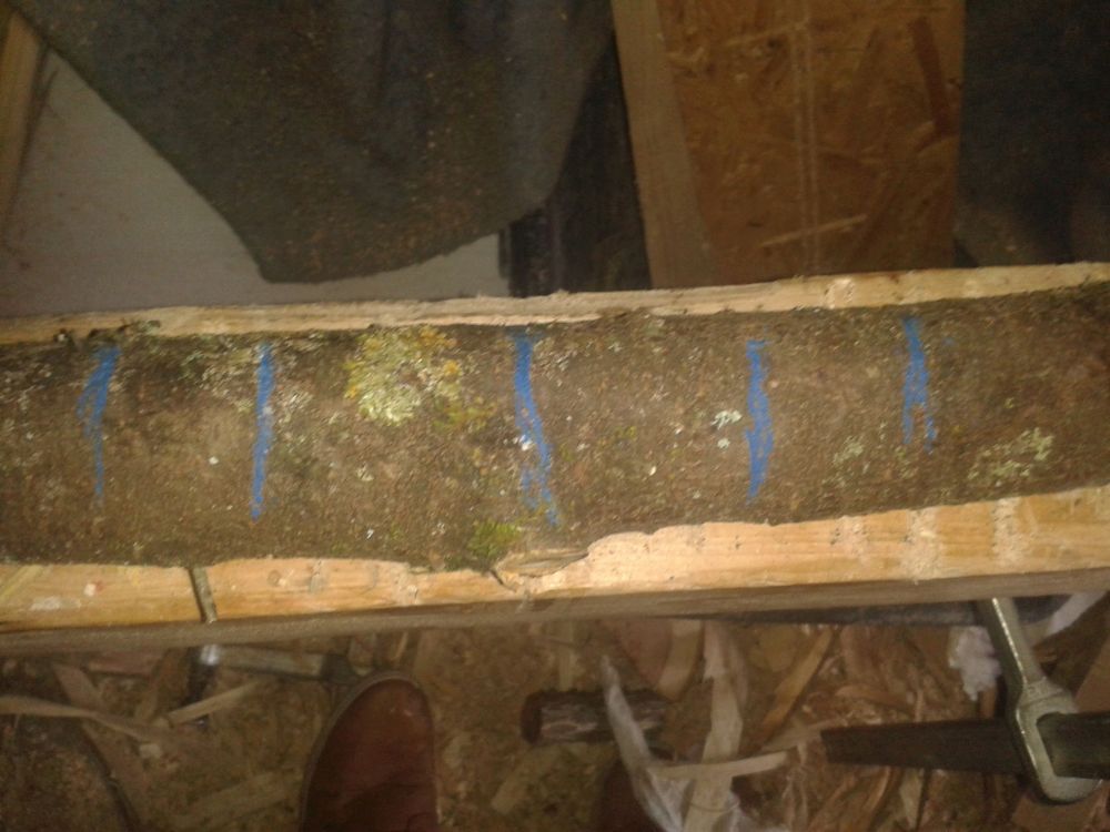

Daheim angekommen erstmal auf 145cm gekürzt und grob den zukünftigen Griff anzeichnen:

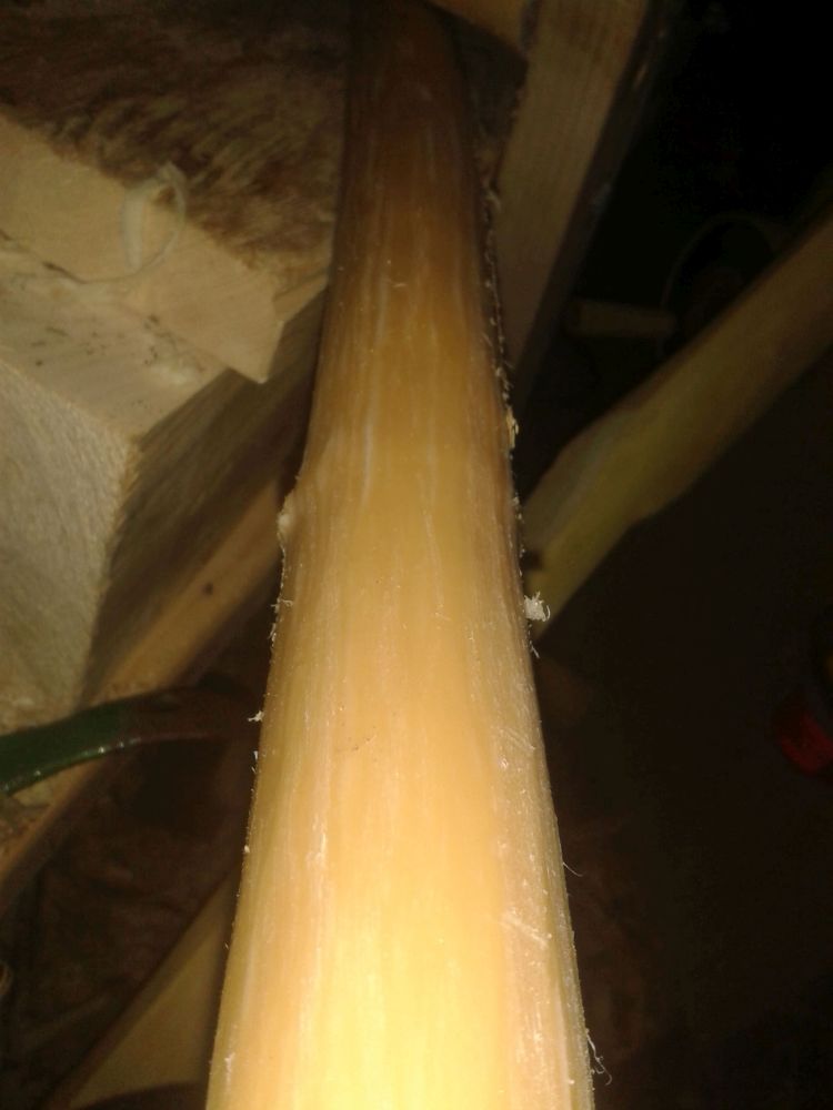

Und den Rest mit einer stumpfen Ziehklinge wegkratzen:

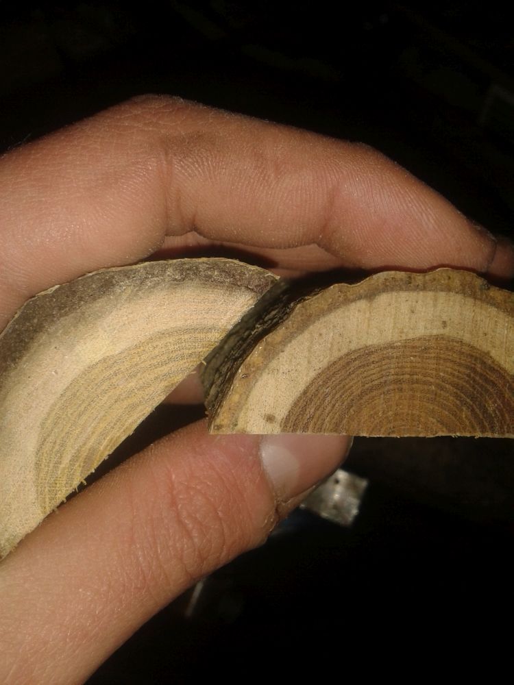

Durchmesser oben und unten:

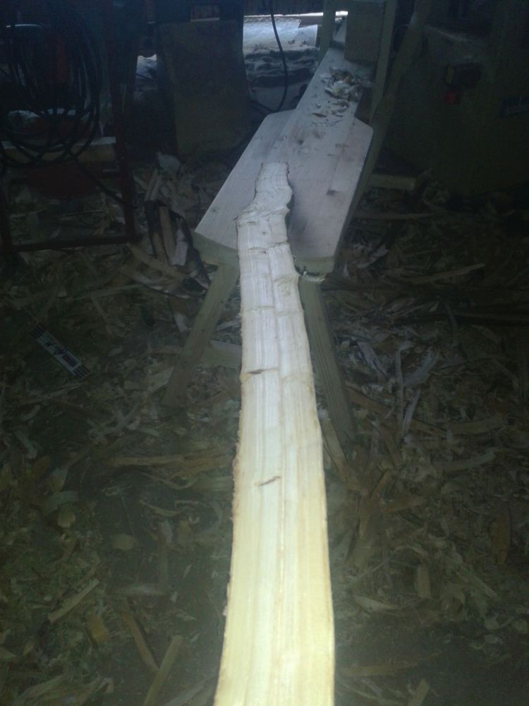

Rücken rausgesucht, Griff markiert und Bauch weggeschnippelt.

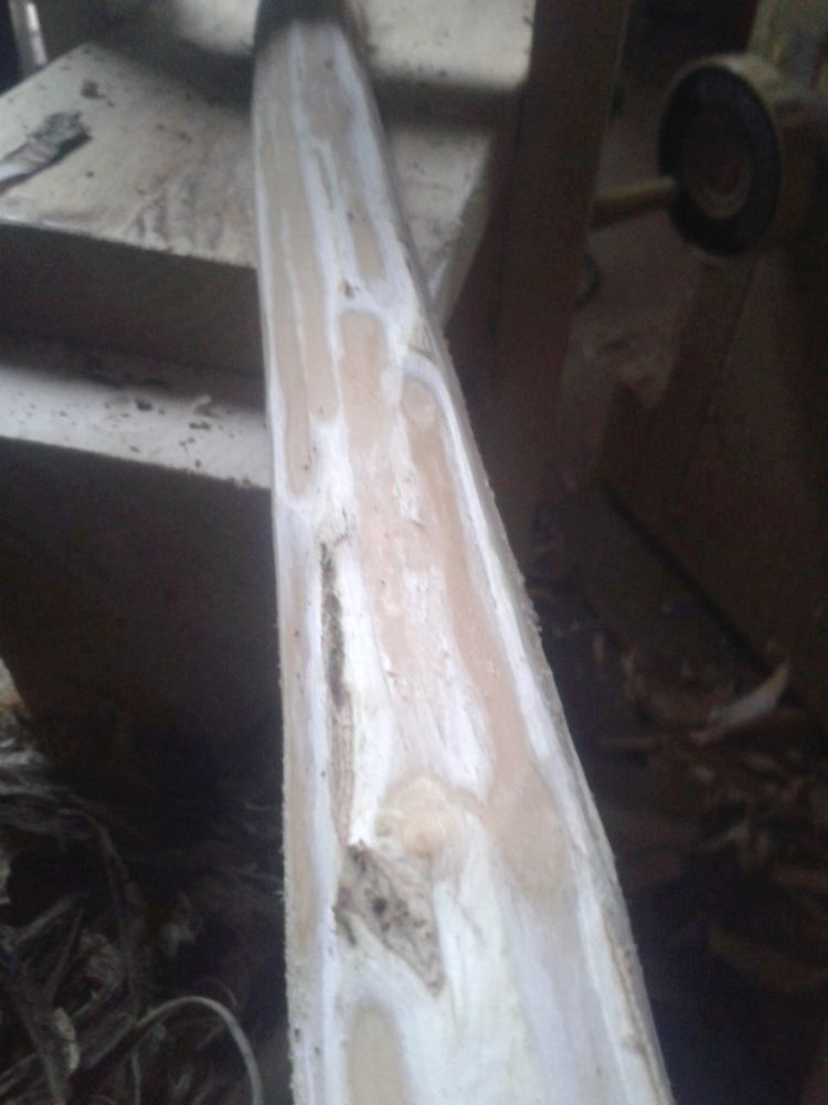

Und wieder entrinden (geht bei Schwarzdorn sehr viel schlechter als bei Holler, der Bast ist faserig wie Sau)
Grob mit Ziehmesser.
Fein mit Ziehklinge.

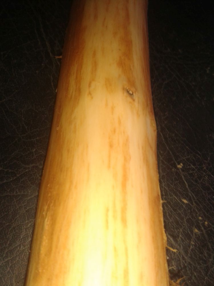

Das schöne an Schlehe: Das Kambium und der Holzsaft färben sich bei Kontakt mit Sauerstoff und bilden einen schönen rot-bräunlichen Farbton :)
Dann noch Griff, Fades und Enden mit Leim eingepinselt und zum Trocknen beiseite gestellt ;)

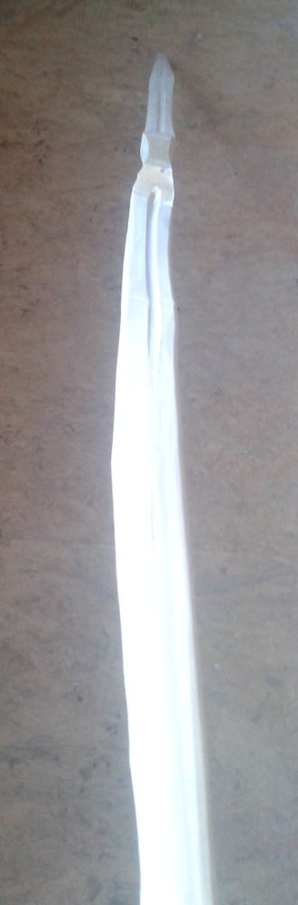

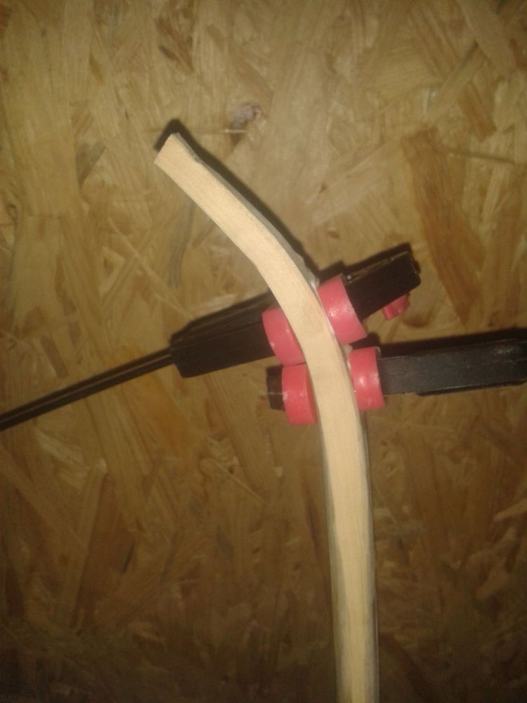

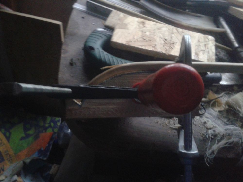

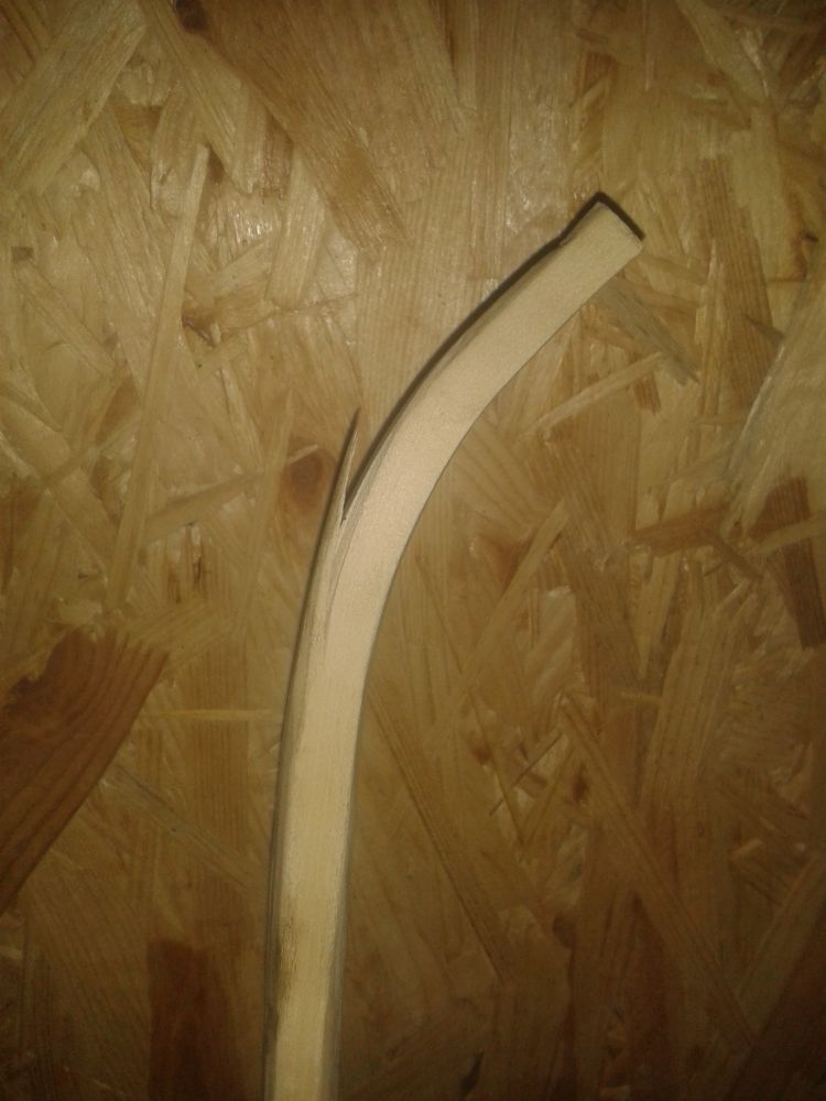

Heute mal schnell die erste Seite geflippt.
Die Biegeform. Der Gedanke, dass das dünne Hölzchen dahinten evtl. nicht hält, kam mir leider erst nach dem Aussägen.....
Kochzeit beträgt 30 min. 20min sollten auch reichen, aber wenn man die Zeit hat, lieber auf Nr. Sicher gehen.
Und gebogen. Das Stückchen hat natürlich trotz Zwinge nicht gehalten....... -_-
Außerdem hat sich ein kleiner Span aufgestellt, der wird zeitnah wieder drangepappt.
Morgen folgt die andere, heut hab ich keine Zeit mehr. ;)

Beitrag von Benedikt » 04.01.2015, 16:50
Mal eben die andere Seite des Hollers gebogen und den Span drangebabscht:
Vorher
Nachher
Mein Multittool: Schitzbank, Dämpfvorrichtung und Biegeform in einem!
Und natürlich stellt sich auch hier ein Span auf.........nix gravierendes, wird dann auch einfach drangeklebt :P

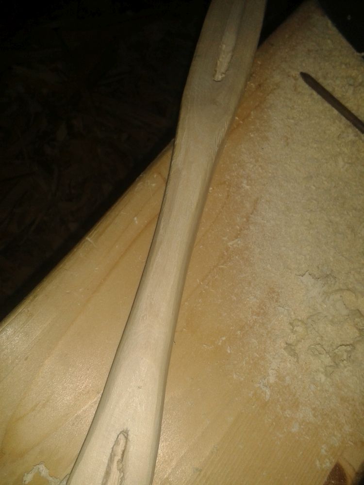

Also mal eben den Griff ausformen:
Vorher
Nachher
