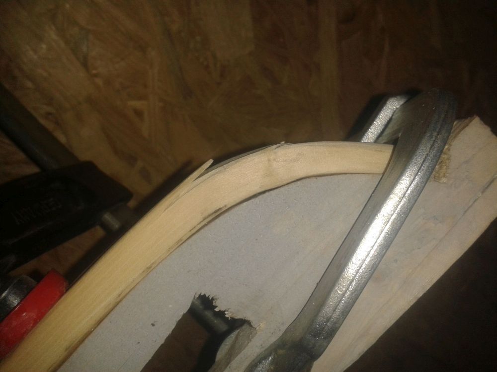

Heute mal schnell die erste Seite geflippt.
Die Biegeform. Der Gedanke, dass das dünne Hölzchen dahinten evtl. nicht hält, kam mir leider erst nach dem Aussägen.....
Kochzeit beträgt 30 min. 20min sollten auch reichen, aber wenn man die Zeit hat, lieber auf Nr. Sicher gehen.
Und gebogen. Das Stückchen hat natürlich trotz Zwinge nicht gehalten....... -_-<br /><br />Außerdem hat sich ein kleiner Span aufgestellt, der wird zeitnah wieder drangepappt.
Morgen folgt die andere, heut hab ich keine Zeit mehr. ;)

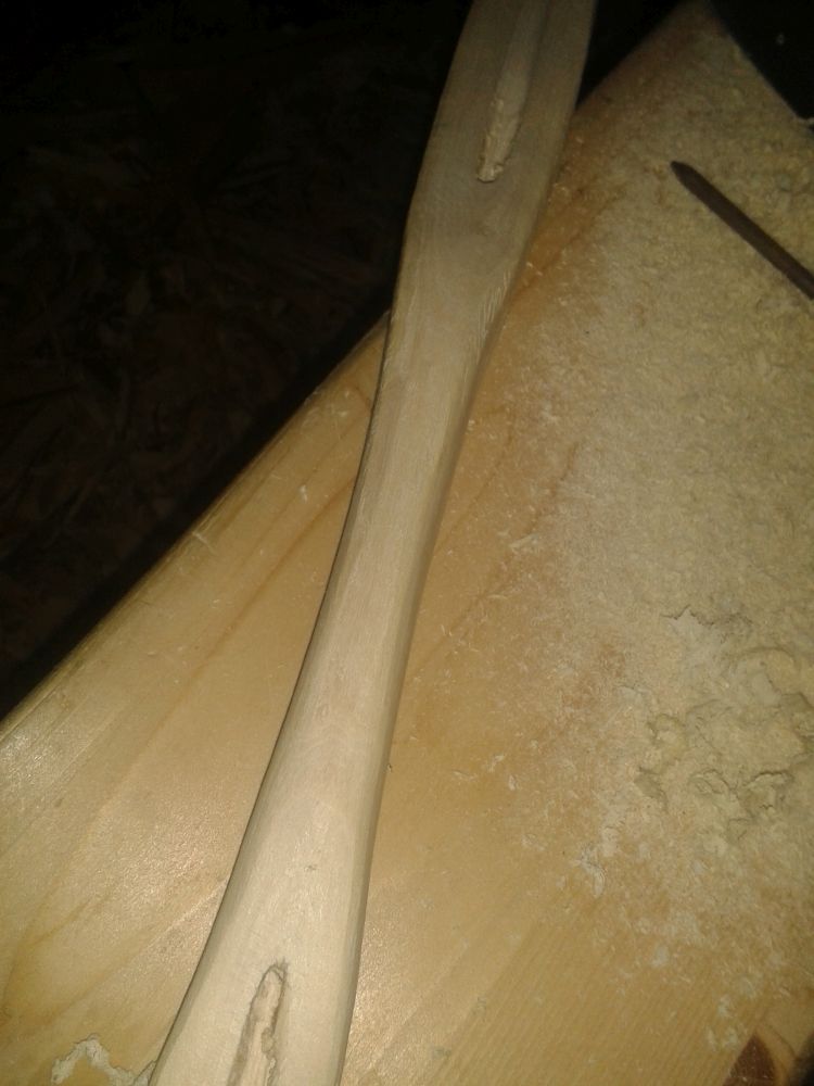

Mal eben die andere Seite des Hollers gebogen und den Span drangebabscht:
Vorher
Vorher
Nachher
Nachher
Mein Multittool: Schitzbank, Dämpfvorrichtung und Biegeform in einem!
Und natürlich stellt sich auch hier ein Span auf.........nix gravierendes, wird dann auch einfach drangeklebt :P
Über Nacht in einem beheizten Raum hat der Holler nur 15g verloren, so langsam ist er trocken :)
