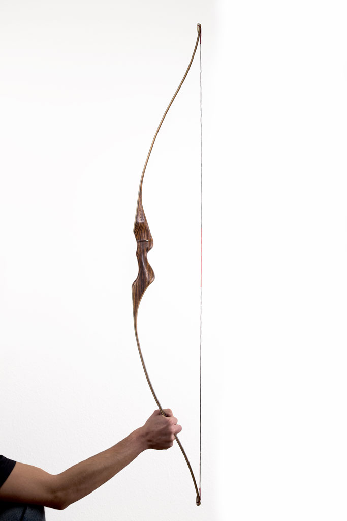

Hallo alle zusammen.
Nachdem mein Experimentalbogen ja leider gebrochen ist und ich mal ne Pause vom Kurzbogenbau und quitschi-Farben brauchte habe ich mal was ganz anderes gebaut. Einen klassischen Glaslangbogen mit der (für mich) brutalen Länge von 59 Zoll von Nock zu Nock.
Hier mal die Daten:
Länge von Nock zu Nock: 59 Zoll
Auszug: 30 Zoll
Auszugsgewicht: 40 Pfund
Gewicht: 515 Gramm
Griff: Zebrano mit Powerlam
Wurfarme: Schwarzglas, Bambus, carbonisiertes Bambus,Schwarzglas
Tips und Pfeilauflages: Warzenschweinelfenbein
Sehne: 12 Strang Fast-Flight Endlos
Finish: Tungöl nass in nass bis 2000er Körnung geschliffen und dann poliert
Mein Fazit: Ich persönlich finde es ist ein ziemlich eleganter Bogen geworden. Er lässt sich angenehm weich ziehen und liegt durch den schlanken Pistolengriff gut in der Hand. Handschock habe ich keinen Feststellen können. Der Bogen ist der leiseste den ich bis jetzt gebaut habe und die kleine Pfeilauflage aus Elfenbein werd ich wohl in die Serie übernehmen ;-) Die Pfeile haben eine moderate Geschwindigkeit so das man dem Pfeilflug gut folgen kann. Ich denke ein guter Bogen für Parcourgänger und Traditionalisten. :)
Ich hoffe er gefällt euch.
...ein unklassisches "Selfie" :D

Sehr schick geworden, gefällt mir echt gut.
Das "Selfie" hat was, mal was anderes. :o

Hallo Fichtenelch, gefällt mir sehr gut, der Bogen. Und endlich mal einer, der nicht so schreiende Farben hat ;) . Die ganze Materialkombi sieht sehr edel aus. Klasse. Aber die aufgefranste Sehne :o - an so nem schönen Nock-Detail-Foto tztztz ;)

Jaa..ich gebs zu...beim Sehnenbau muss ich noch nachlegen. ;-) Ich wusste auch nicht erst ob ich das Bild hochladen soll...aber ich bin immernoch geflashed von dem Elfenbein! Die Kombi gefällt mir extrem gut. :)

Gefällt mir ebenfalls extrem gut. Das Griffteil ist für mich absolut gelungen, der Rest allerdings auch.
Pistolengriffe gefallen wir wegen den teils zu starken Ausformungen ja nicht, aber den Du da gemacht hast,
der ist ideal. Pures Holz ohne Schnickschnack (empfinde ich immer bei den tollen bunten Einlagen allgemein bei solchen Bögen).
Kurze Bögen gelten ja allgemein als zickig, wie ist bei dem Dein Eindruck?
Gruß Karlo

Also für meine Verhältnisse ist dieser Bogen extrem lang. :) Mein Lieblingsbogen ist immernoch mein 44 Zöller. :)
Der oben gezeigte Bogen ist extrem "friedlich". Wäre Er ein Möbelstück dann wäre er der bequeme Ledersessel vorm Fernseher. :)
Also von "zickig" keine Spur. Der hat ne angenehme Pfeilgeschwindigkeit, die Pfeile gehen sauber raus, der Bogen "wackelt" nicht und die Gruppen haben auch gepasst. :)

PS: ich kann nicht erkennen wo das Powerlam im Griff liegt. Vor allem der untere Teil (der Übergang zu den Fades) würde mich interessieren.

Zu der Frage mit dem Powerlam: Es sind eigentlich zwei Powerlams...unter jeder WA eins. Ich hab mal ein Bild komentiert. Wenn man genau hinsieht erkennt man den schwarzen Strich über dem Griff. Ich baue die Powerlams generell aus Verschnittstücken vom Glas. Das kostet nix, man hat weniger Müll und ausserdem funktioniert es prima. Das Laminat steht 5 cm über das Fadeoutende und ich habe es von dort aus liniear auf Null geschliffen. So einfach geht das. :)
