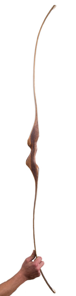

Hallo alle zusammen.
Nachdem mein Experimentalbogen ja leider gebrochen ist und ich mal ne Pause vom Kurzbogenbau und quitschi-Farben brauchte habe ich mal was ganz anderes gebaut. Einen klassischen Glaslangbogen mit der (für mich) brutalen Länge von 59 Zoll von Nock zu Nock.
Hier mal die Daten:
Länge von Nock zu Nock: 59 Zoll
Auszug: 30 Zoll
Auszugsgewicht: 40 Pfund
Gewicht: 515 Gramm
Griff: Zebrano mit Powerlam
Wurfarme: Schwarzglas, Bambus, carbonisiertes Bambus,Schwarzglas
Tips und Pfeilauflages: Warzenschweinelfenbein
Sehne: 12 Strang Fast-Flight Endlos
Finish: Tungöl nass in nass bis 2000er Körnung geschliffen und dann poliert

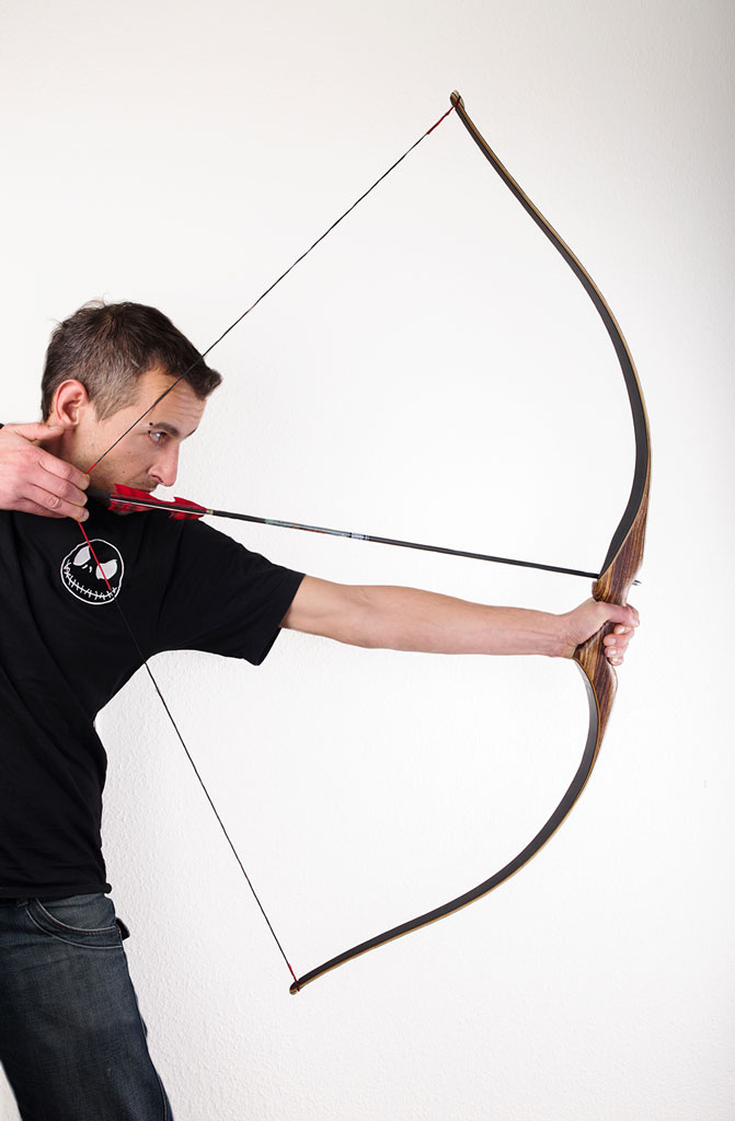

Mein Fazit: Ich persönlich finde es ist ein ziemlich eleganter Bogen geworden. Er lässt sich angenehm weich ziehen und liegt durch den schlanken Pistolengriff gut in der Hand. Handschock habe ich keinen Feststellen können. Der Bogen ist der leiseste den ich bis jetzt gebaut habe und die kleine Pfeilauflage aus Elfenbein werd ich wohl in die Serie übernehmen ;-) Die Pfeile haben eine moderate Geschwindigkeit so das man dem Pfeilflug gut folgen kann. Ich denke ein guter Bogen für Parcourgänger und Traditionalisten. :)
Ich hoffe er gefällt euch.
...ein unklassisches "Selfie" :D

Hallo Fichtenelch, gefällt mir sehr gut, der Bogen. Und endlich mal einer, der nicht so schreiende Farben hat ;) . Die ganze Materialkombi sieht sehr edel aus. Klasse. Aber die aufgefranste Sehne :o - an so nem schönen Nock-Detail-Foto tztztz ;)
Fichtenelch78
Beiträge: 1306
Re: Mein Weihnachtsbogen:"Vega" 59" 40@30
Beitrag von Fichtenelch78 »
Jaa..ich gebs zu...beim Sehnenbau muss ich noch nachlegen. ;-) Ich wusste auch nicht erst ob ich das Bild hochladen soll...aber ich bin immernoch geflashed von dem Elfenbein! Die Kombi gefällt mir extrem gut. :)

Kurze Bögen gelten ja allgemein als zickig, wie ist bei dem Dein Eindruck?

Also für meine Verhältnisse ist dieser Bogen extrem lang. :) Mein Lieblingsbogen ist immernoch mein 44 Zöller. :)
Der oben gezeigte Bogen ist extrem "friedlich". Wäre Er ein Möbelstück dann wäre er der bequeme Ledersessel vorm Fernseher. :)
Also von "zickig" keine Spur. Der hat ne angenehme Pfeilgeschwindigkeit, die Pfeile gehen sauber raus, der Bogen "wackelt" nicht und die Gruppen haben auch gepasst. :)

PS: ich kann nicht erkennen wo das Powerlam im Griff liegt. Vor allem der untere Teil (der Übergang zu den Fades) würde mich interessieren.

Freut mich wenn der Bogen gefällt. :) Aber der Bogen war kein Weihnachtsgeschenk an mich...eher das bauen des Bogens. :) Er hat wirklich Spaß gemacht mal was "neues" zu bauen und mal wieder mit "Naturholz" nen Griff zu bauen. Wirklich brauchen tue ich ihn auch nicht also wird er evtl. in Bargeld und neues Material umgewandelt.
Zu der Frage mit dem Powerlam: Es sind eigentlich zwei Powerlams...unter jeder WA eins. Ich hab mal ein Bild komentiert. Wenn man genau hinsieht erkennt man den schwarzen Strich über dem Griff. Ich baue die Powerlams generell aus Verschnittstücken vom Glas. Das kostet nix, man hat weniger Müll und ausserdem funktioniert es prima. Das Laminat steht 5 cm über das Fadeoutende und ich habe es von dort aus liniear auf Null geschliffen. So einfach geht das. :)
