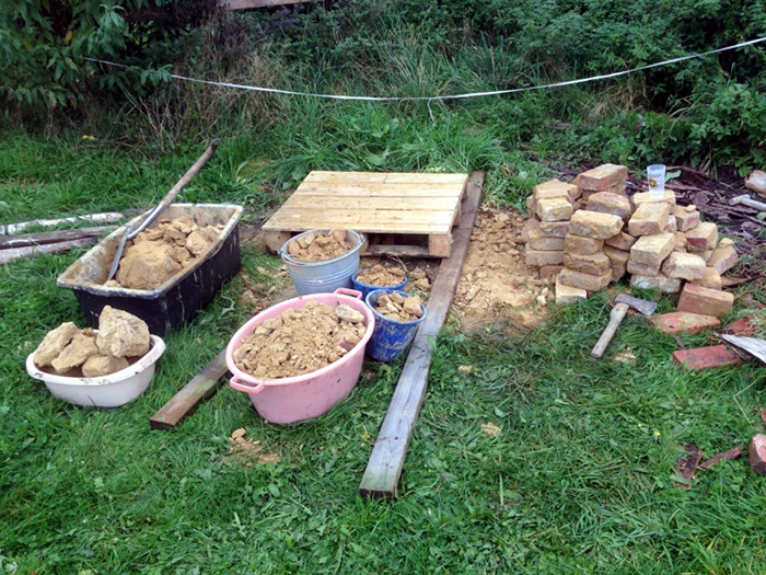

Ebay Kleinanzeigen
Stichworte Grünling, Lehmsteine ungebrannt, Lehm oder ähnliche.
Aufpassen - die Lehmsteine müssen ungebrannt sein.
KEIN "Lehm" aus einem Bodenaushub nehmen. Das taugt nicht.
Oft kommen Lehmsteine aus dem Abbruch von alten Häusern / Scheunen.
Man kann auch bei der Ziegelei ums Eck (was es fast nicht mehr gibt) nachfragen. Die haben logischerweise Grünlinge, aber tlw. sollen die recht teuer sein.
Oder einfach mal Lehm in eine Suchmaschine eingeben. Wird in allen Mengen und Qualitäten angeboten, weil viele Häuslebauer ihr Haus mit Lehm verkleiden wollen. Ist halt dann wieder deutlich teurer.
Ergo - finden ist kein Problem, die Kosten schon eher.
Menge - ich habe hier 3 Maurerwannen à 95 l Lehm verarbeitet und der Ofen ist nicht groß.
Wenn es für einen großen Ofen reichen soll, würde ich mir einen Autoanhänger voll Lehm organisieren.
Eddy hatte im Zuge des Tiegelofens ein Angebot an Grünlingen hier direkt ums Haus aufgetan. Der Lehm reichte für beide Projekte.

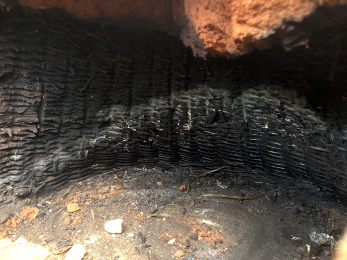

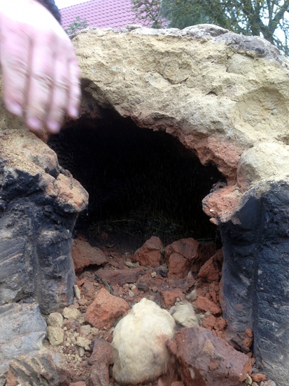

Letztes Wochenende wollten wir den Ofen translozieren. Schon beim ersten Versuch des Anhebens war klar, dass das kein Leichtbauofen ist. Nachdem dann die hochkant gestellten, durchaus stabilen Latten sich bogen, bevor überhaupt der Ofen angehoben war, war das Urteil recht schnell gefällt.
Ergebnis des Ganzen - ich habe jetzt eine gute Ausrede, mir einen größeren Ofen bauen zu dürfen. ;D
Hier noch ein paar Bilder vom Abbruch (der mir ja trotzdem in der Seele weh tut):
Das Innenleben im Rampenlicht. Erstaunlich, dass vom Weidenkorb noch Rest zu finden sind. An der Stelle war aber auch kein echtes Feuer.

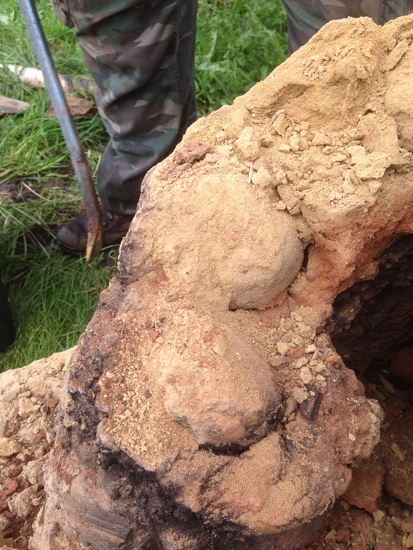

Die Wand am Ofenloch. Sehr schön sind die Lehmeier noch zu erkennen.

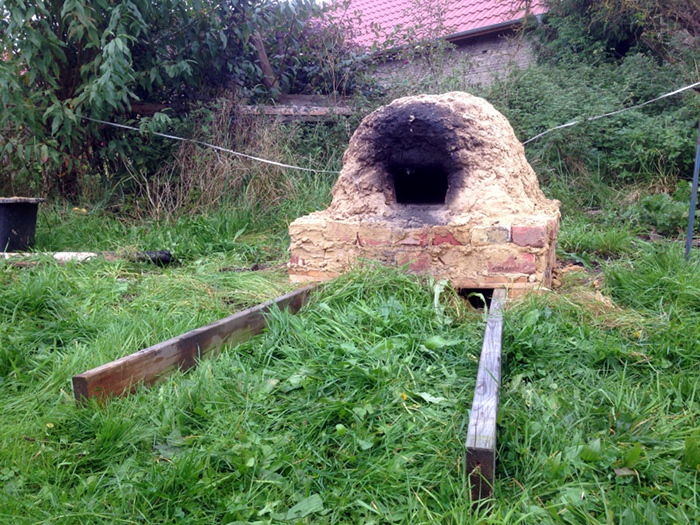

So kam er unter der Abdeckung raus. Seit dem NDBBT (leider) ungenutzt.

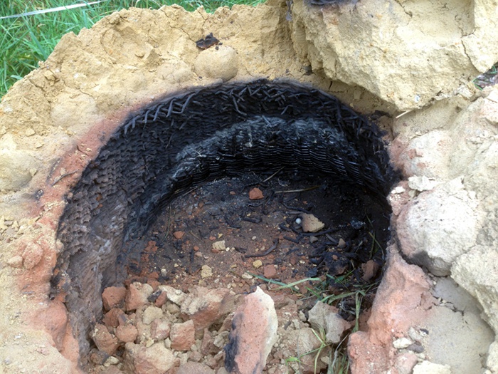

Hier geht's weiter mit dem Abbruch ...
Das war's. Die Reste sind jetzt aufgeräumt, teilweise verbrannt oder verbuddelt, teilweise für den Nachfolger eingelagert.
Nochmal das Innenleben
Operation am geöffneten Schädel
