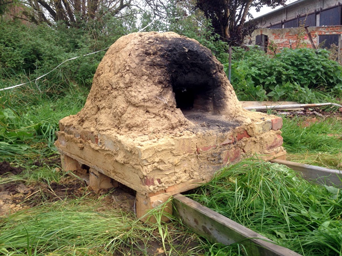

Der Ofen ist gestorben (worden)!
Letztes Wochenende wollten wir den Ofen translozieren. Schon beim ersten Versuch des Anhebens war klar, dass das kein Leichtbauofen ist. Nachdem dann die hochkant gestellten, durchaus stabilen Latten sich bogen, bevor überhaupt der Ofen angehoben war, war das Urteil recht schnell gefällt.
Ergebnis des Ganzen - ich habe jetzt eine gute Ausrede, mir einen größeren Ofen bauen zu dürfen.
Hier noch ein paar Bilder vom Abbruch (der mir ja trotzdem in der Seele weh tut):

Re: Der 1. FC NDBBT Lehmofen
Trotz allem besten Dank an Kai und Judith für die Hilfe und den Rest.
Ich werde mir im Garten vermutlich nächstes Jahr einen neuen, größeren Ofen bauen und dann können wir mal richtig Pizza und Konsorten essen.
Freu mich schon drauf.
