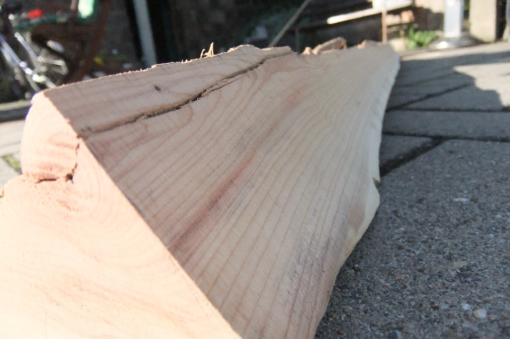

Benedikt, Hannes und die anderen helft mir doch bitte mal:
stave 1.1 sieht wie Esche aus nicht? es folgt weitere Ansicht davon
Hier nochmal Frage an Benedikt: Ulme oder doch Esche? Maserung ist ja nicht wirklich einheitlich (stehende Jahresringe!) ein Flachbogenversuch, für die Wissenschaft schon einmal eingeölt
aber hier bin echt überfragt, leicht rötliches Kernholz...
Ist das vielleicht die Ulme? nächstes Bild gehört dazu! zweites Bild fast nur Kernholz

Nein aber ein Querschnitt wäre hilfreicher. Holz sieht so unterschiedlich aus, wenn man wie auf deinen Fotos die Maserung von der Seite ansieht.
So ein toller Rindengrabscher bin ich nu auch wieder nicht, dass ich das nur vom Drübergucken sagen könnte.

Also Holz nur an der stehender Maserung zu erkennnen ist nur bei Top Bildern und bestimmten Hölzern möglich!
Auf Bild 2 erkenne ich die typische Fladerung von Esche, und auf den letzten Bild einen Faserverlauf wie er bei Ulme häufiger vorkommt, aber deshalb bin ich mit dennoch nicht zu 100% sicher. Die restlichen Bilder sagen mir garnichts.
Ein gutes Bild von der Stirnseite des Holzes und eventuell ein gutes Bild von der Fladerung, fein geschliffen oder glatt geschnitten und Lackiert oder zumindest Angefeuchtet, läßt sich viel leichter deuten. ;)
Bogenhannes
Beiträge: 1008
Re: Wissenswertes zu Ulme
Beitrag von Bogenhannes »
Ganz genau Dirk...Man könnte was sagen, aber im Endeffekt ist es doch nur erraten. Bild 5 könnte z.B. auch Buche sein, wegen dieser Einlagerungen. Aber da es ja nur zwei Alternativen gibt, wirds wohl eher Ulme sein. Wie gesagt, mach noch mal Fotos von den Stirnseiten. 1 u. 2 wird wohl Esche sein. Aber ohne Infos von dir Rodo könnte man auch auf irgendwas anderes Helles tippen.

Mehr Infos habe ich leider nicht zum Holz. Beim Kauf sollte es Ulme und Esche sein. Die Bilder zeigen die Holzarten, die unter den Staven vertreten sind. Ich kann höchstens noch Bilder von der Rinde machen. Ich bin der Meinung da ist noch ein anderes Holz im Spiel. Ich mach morgen ein Bild vom Querschnitt

Hallo, da nehm ich das Wort der Vorschreiber auf: Bild 4 könnte z.B. auch ein Nadelholz sein (ich seh da ganz spontan ne Garteneibe mit fetten Ringen ::) ). Aber warum ist das gekaufte Holz nicht das, als was es der Händler verkauft hat? ??? oder warum stellst Du das in Frage? Du würdest doch nicht fragen, wenns nicht klar wäre - also ich versteh den Sinn der Übung jetzt mal gar nicht :-X

Neumi, das war ein Privatkauf und ich muss genau wissen wiviel von den Staven Ulme sind um das in die Bogenbauplanung einzubeziehen. Schon beim aufschneiden haben zwei verschiedene Tischler Esche zu manchen Hölzern gesagt, was das der Privatverkäufer als Ulme preisgegeben hat. Wie gesagt, ich bin nicht unbedingt böse um den Kauf, da ich genug Holz dafür bekommen habe!

Ok Leute, hier nochmal alle drei Holzarten, die unter meinen Staven vertreten sind:
Bild eins, zwei und drei ist der selbe Stave, ihr habt schon auf Nadelholz getippt. Zwei Tischler waren sich einig, dass es nicht Esche ist. was sagt ihr?
vier und fünf ist der selbe Stave. wenn ich mich nicht irre ist das Esche richtig?
aber was hat es mit diesem Holz auf sich? letztes Bild ist die stehende Maserung. Ich hoffe eigentlich, dass das meine gesuchte Ulme unter den Hölzern ist...

Das Helle Teil könnte Ulme oder Esche sein, die beiden farbigen Hölzer, absolut kein Plan

Seh ich auf den Bildern noch Rinde? Mach doch nochmal ein Foto davon.
