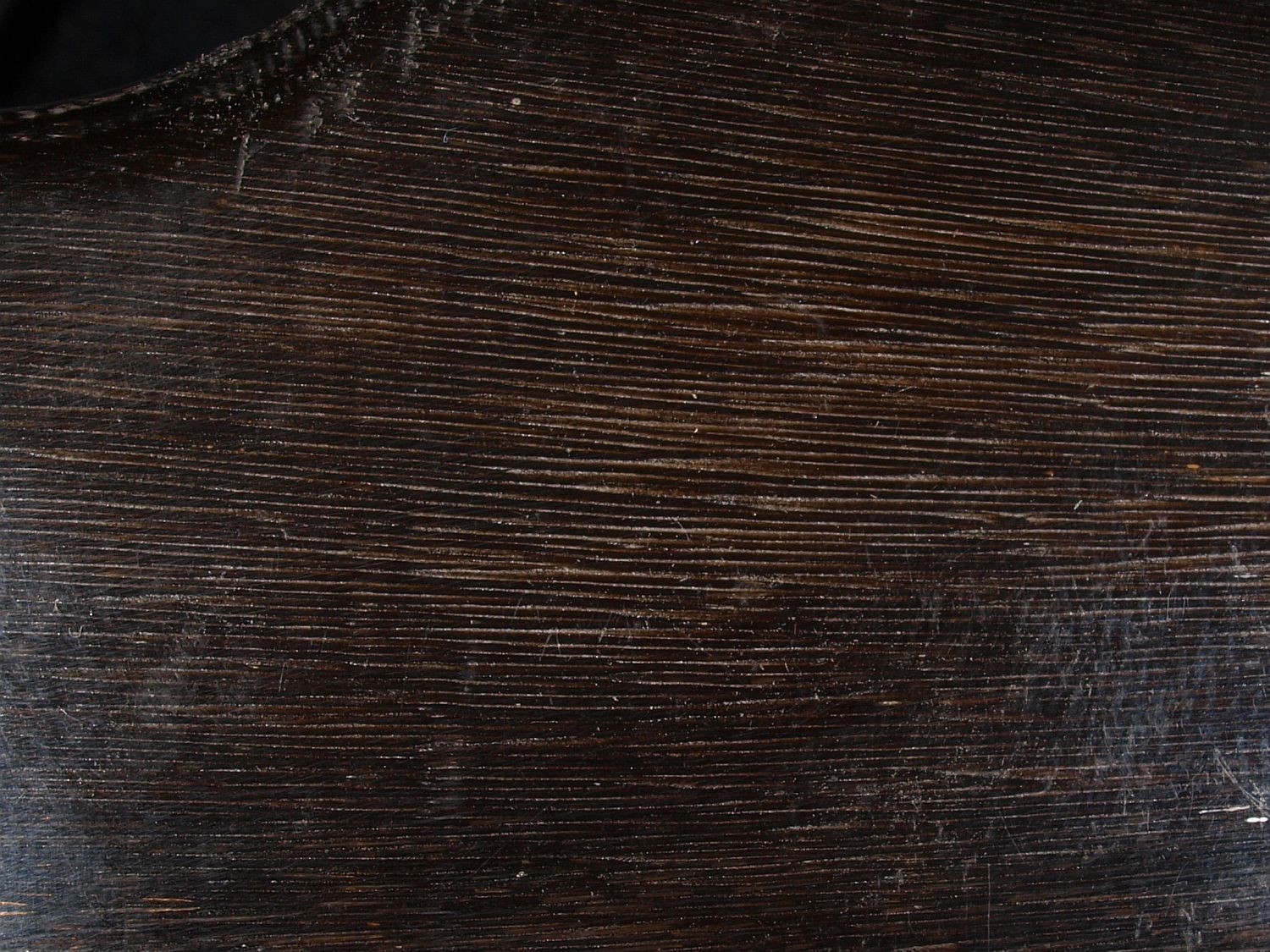

Hier nun das Ergebnis: Eine Lupe brauchte ich nicht, es reichte das Macro-Objektiv meiner Olympus.
Zuerst das schwierige Untersuchungsobjekt: ein polierter Löffel aus schwarzem Wasserbüffelhorn.
Der Hornlöffel wirkt auf den ersten Blick sehr schwarz (@ Ralph).
Hornstruktur des Löffels: Angeschnittene Haare, durchaus auch mal quer laufend, grob, farbig.

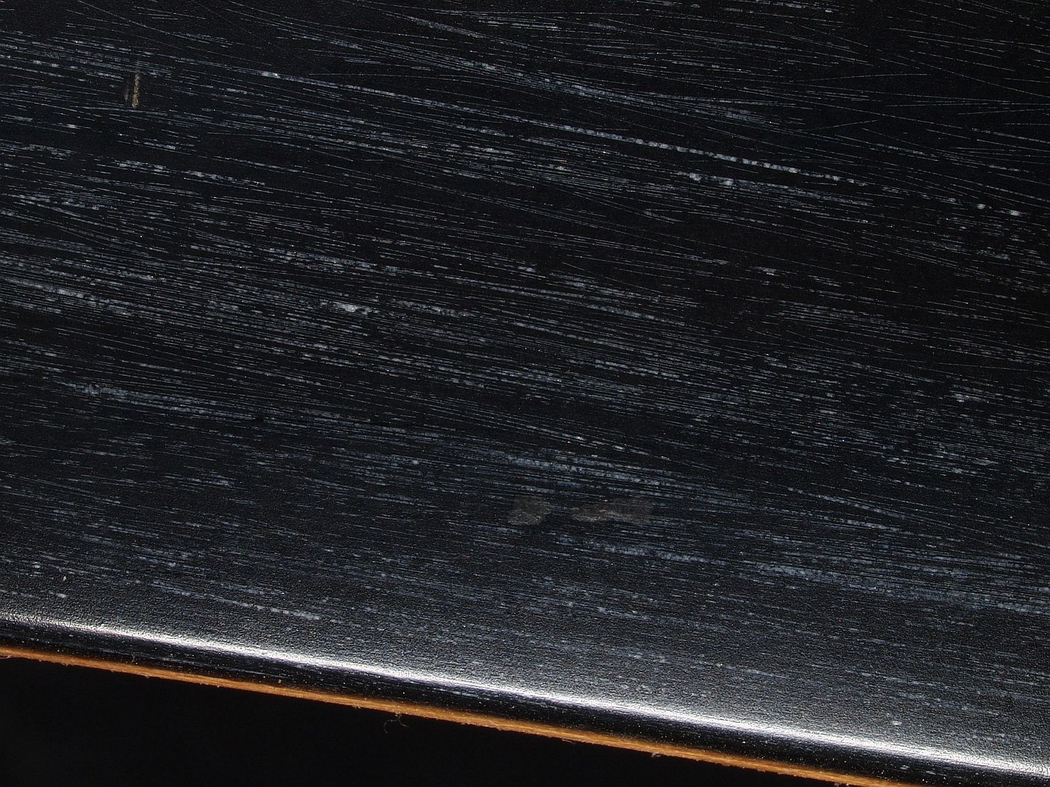

Was unterscheidet dieses Horn nun von einem laminar aufgebautem schwarzen GFK ? Hier das Ergebnis: Glasfaserbelag vom Bauch meines Samick SHB "Hunter"
Man sieht: laminare, feine Glasfaserstränge (Abbildungsmaßstab gleich wie beim Horn), wenig Farbe, immer sehr parallel und vor allen Dingen immer parallel zur Kante. Horn verläuft auch in Wellen und mal quer, es sind halt gewachsene Strukturen und es sind grobe, dicke Haare eines großen Tieres!
@Benz: Ich bin mir sehr sicher, dass du da echtes Horn hast. In Indonesien habe ich Plattenmaterial gesehen, welches bis zu 20 cm breit war !!!! Die sägen das auf, aber nicht ganz durch und klappen das wie ein Schmetterlingsschnitzel auf (nach dem Dämpfen), dadurch werden quasi doppelte Breiten erzielt. Der gezeigte Löffel hat immerhin 80 mm. In ganz Asien gibt es Hornmaterial zuhauf.
