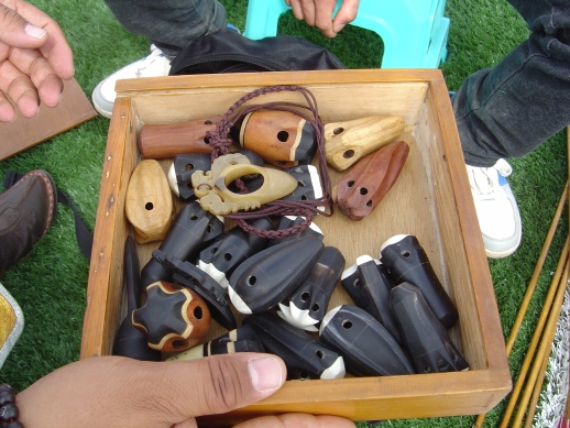

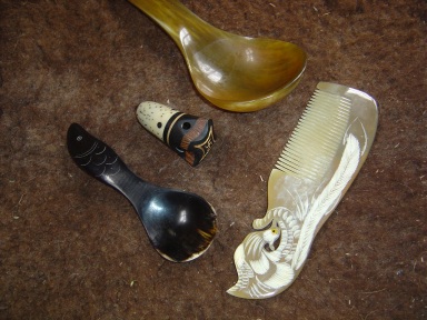

Nun waren wir in Tibet mit einer ganzen Reihe von Produkten konfrontiert, bei denen sich die Frage stellte, ist das echtes Horn? Das Verbrennen von Abriebpulver führt zur keiner eindeutigen Aussage, da der Hornanteil groß genug ist um den typischen Geruch zu entfalten.
Daher meine Frage an die Fachleute:
wie kann Kunsthorn von echtem Horn am fertigen Produkt unterschieden werden?
danke und liebe Grüße benzi
