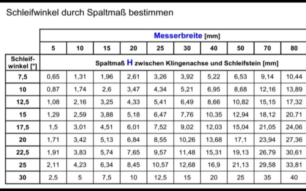

Also der shurokin hat mir die passende antwort gegeben haare kratzen ja rassieren nein. Also is der stahl schuldig im sinne der anklage! Danke für die auf umwegen passende antwort
. Es darf soll und wird gerne weiter am ziel vorbei diskutiert werden !
Hier noch was fileicht hilfreiches zum schliffwinkel
