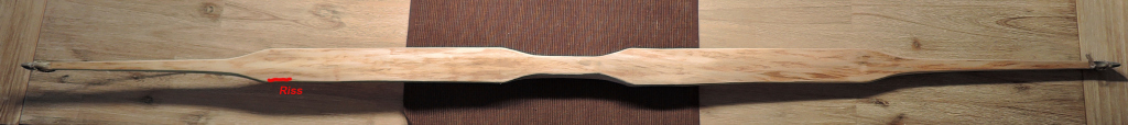

bin gerade dabei einen Flachbogen im Mollegabet-Design aus Ulme zu bauen. Bin noch relativ unerfahren, da dies erst mein zweiter Bogen ist.
Habe den Bogen jetzt grob herausgearbeitet und die Nocken aufgeklebt und grob vorgearbeitet. Als ich den Bogen ein bisschen gedrückt habe um zu schauen ob er sich schon biegt, ist mir ein kleiner Riss in Längsrichtung am Bogenrücken aufgefallen, der vorher nicht zu erkennen war (siehe Bilder). Dieser ist sehr schmal und hat eine sichtbare Länge von ca. 35 mm. Ich habe hier im Forum viel über Reparaturmethoden gelesen, bin mir aber nicht sicher wie ich weiter vorgehen soll.
Entweder ich versuche die Reparaturmethode mit Uhu Endfest und erwärme die Stelle damit der Kleber in den Riss laufen kann – bin mir aber nicht sicher ob der Riss dafür breit genug ist..
oder
da der Riss ziemlich nahe am Rand ist, lasse ich die Wurfarme zur Verjüngung hin ein wenig konisch zulaufen und hoffe, dass der Riss dadurch wegfällt.
Oder würdet ihr komplett anders vorgehen?
Danke im Voraus für eure Ratschläge
Stefan

Die Stelle ist ncht ungefährlich. Läge er weiter in der Mitte, könnte man ihn faktisch ignorieren, nachdem man etwas Klebstoff reingefummelt hat.
Um das Bogendesign nun nicht durch irgendwelche Verjüngungen zu versauen, sondern die recht gut gelungene Mölleform zu behalten, würde ich die Stelle erst mit Klebstoff behandeln und dann mit einer Wicklung (z. B. schwarzer Sternzwirn oder auch andere nicht dehnbare Garne) sichern.
Dabei mit der Wicklung am Beginn der Verjüngung zur "Nadel" anfangen und nach hinten 3 cm über den Riss hinaus wickeln. Anständig Epoxy auf die Wicklung schmieren, warm machen, passt, wackelt und hat Luft.
Auf der anderen Seite eine "Fake-Wicklung" an gleicher Stelle anbringen. Für die Optik ;)
PS: In solche schmalen Risse kann man den warmen Klebstoff mittels einer durchgebrochenen Rasierklinge ganz gut "reinschieben". Sowohl mittels einer spachtelnden Bewegung, als auch durch Reindrücken mit den Bruckstellen der Klinge.

Genau da liegt das Problem. Der Bogen ist noch nicht Ansatzweise getillert und ich bin mir ziemlich sicher, dass am Bogenbauch noch an einigen Stellen was weg muss. Die "Nadeln" habe ich vorerst mal sehr dick gelassen um mich nachher, nachdem die breiten Wurfarme sich schön biegen, genau anzupassen.
Daher möchte ich vorerst mal auf eine Wicklung verzichten - zumindest bis der Tillervorgang abgeschlossen ist...
@Bear Power: ich habe mir eine kleine Zeichnung gemacht - ich kann sie aber erst am Montag Abend hochladen...
-Vorab zu den Abmessungen: der Bogen ist etwa 1,67 lang, Wurfarmbreite ca. 50 mm; Verjüngung auf ca. 25mm auslaufend auf 10 mm an den Tips. Grifflänge etwa 100 mm

Gräulich verfärbt ist an der Rissstelle eigentlich nichts. Aber der halbe Bogenbauch ist dunkel gefärbt - etwa wie das Kernholz nur dass es eigentlich keines sein kann...

Ja-Nee, eine Notwicklung muss da schon drüber. Sonst kann er sich beim Tillern verabschieden.

Und nein, den Rücken abzurunden ist keine gute Idee, weil wir es hier ja offenbar mit geraden glatten Jahresringen zu tun haben. Warum sollte man die seitlich anschneiden? Das gibt nur eine Strukturschwäche.

Ich würde den Rückenring beibehalten und das Design ändern, eher rund auslaufen lassen falls der Riss dann wegzukriegen ist.
Ist sowieso nicht ganz logisch diese Form unbedingt beizubehalten nur weil da mal sowas ins Moor geschmissen wurde!!
Der Übergang ist da irgendwie zu aprupt!!!

An dieser Stelle tillert man wenig. Denn es ist letztlich der Übergang zu den sogenannten Needles oder Nadeln, die einen Mölle ausmachen. Da ist das Holz oft recht starr...
Wenn man da 'rumtillert, kann es umgehend zu Murks kommen.
Aaaaber (nochmal): Da wird wenig getillert. Und selbst wenn man bis zur Wicklung tillert, selbige gar wegtillert, weil sie nervt und man den Mist ausRADIERRRT und ab FÜNF UHR FÜNZIG ZURÜCKBALLERT... Oh jeeeeminee... ds war ich nicht, das war mein böser Zwilling!!!..."
Mist. Das glaubt mir auch keiner, das mit dem Zwilling, Oder?
Will sagen: Du kannst da am Holz rumschaben. Du kannst auch den gewickelten Teil schwächen. Aber für echte "Bogenpower" ist hier eine gute Mischung aus Fummelkram und Bogenbaugrundsätzen gefragt.

ich bin auch grad an einer Ulme dran mit leichten Anleihen an ein Mollegabet-Design, aber nicht so ausgeprägt wie bei dir. Hab also auch noch wenig Erfahrung damit und ist auch erst mein 5. Bogen. Was mir aber bei deinem Bogen auffällt, ist, glaube ich, ein sehr beliebter Anfängerfehler, der auch bei dir den Riss provoziert haben könnte:
Deine Fades werden erst dünn und dann breit - somit wird der Übergang von schmal zu breit eine Schwachstelle. Hier entstehen dann Spannungsspitzen, welche schon so manches Fadeout zerlegt haben (korrigiert mich bitte, wenn ich da Mist verzapfe).
Ich würds auch mit Squids Methode versuchen. Elastischen Kleber und Wicklung rum. Tillern solltest du an der Stelle eh nix mehr, denke ich.
Beim nächsten Bogen erst die Breitenzugabe, dann die Dicke in den Wurfarm auslaufen lassen, dann dürfte es keine Probleme geben.
