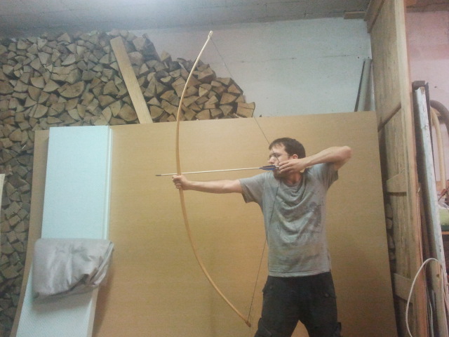

Die 26mm Breite und 24mm Dicke mit 190 NtN ergeben dieses Bild:
Wie Du siehst kaum im Griff biegend, dafür ohne Handschock.
Wenn Du aber 26mm Breite und 25/26mm Dicke nimmst, hast Du genug Material um auch einen Runden Tiller zu bekommen.
So wars bei mir beim letzten Bogen als ich 26mm auf 26mm genommen habe. :-)
