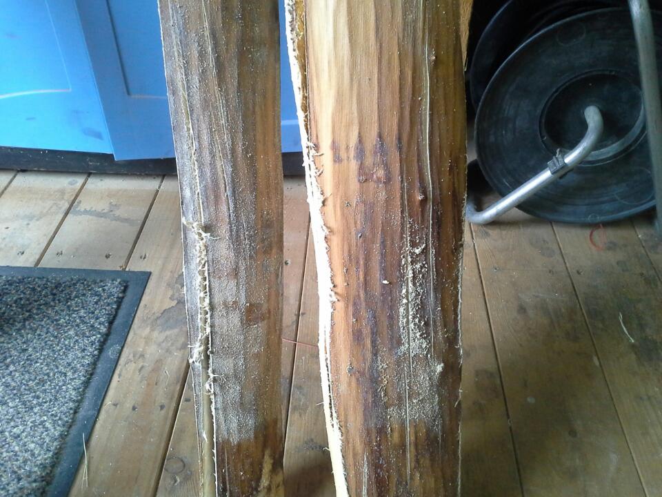

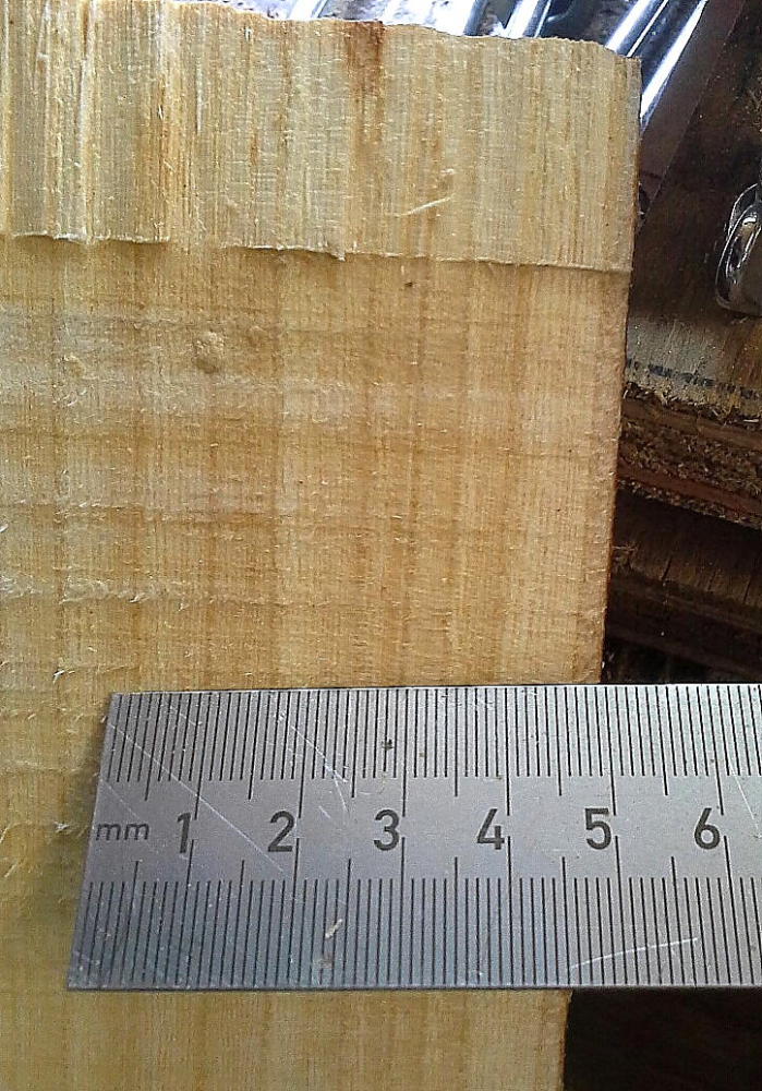

Mein Nachbar hat mir ein wenig Holz von einer Baustelle mitgebracht. Er meint das ist Ulme, ich hab dann mal geguckt und bin der Meinung das es sich um Bergulme handelt. Richtig oder bin ich auf dem falschen Holzweg ?
Oben Vorderseite
unten Rückseite
Oben Vorderseite
unten Rückseite

Ich sag auch mal Bergulme

Hallo Jürgen,
guckst Du hier:
http://www.baumkunde.de/Ulmus_glabra/
Sollte also definitiv eine Bergulme sein.
guckst Du hier:

Re: Bergulme ?
Hier mal die Jahresringe der Bergulme
Rechts ist der Rücken und die Rinde ist runter

Re: Bergulme ?
Der erste Jahrring (von diesem Jahr) sieht nicht so besonders aus, ansonsten schönes Holz.

Re: Bergulme ?
Hallo Juergen,
das sieht ja merkwürdig aus.
Muss aber nicht alles unbrauchbar sein.
Darf ich fragen wie und wo du dein Holz lagerst?
Vielleicht kann ich da noch was lernen für das Holz was mir der Orkan beschert hat.

Re: Bergulme ?
Das Holz wurde vor ca. 4 Wochen geschlagen (musste weg wegen Neubau) sofort gespalten und Versiegelt. Anschließend im Carport auf dem Boden gelagert. Zwei Stücke hab ich gleich auf 5 x 5 cm runtergearbeitet die haben keine Risse ist zu mindest ein kleiner Trost.

Re: Bergulme ?
Hast du den Rücken mit Klar-Lack versiegelt? diese Risse kommen mir bekannt vor. Hatte letztes Jahr das Gleiche mit ziemlich früh geschlagenen Ulmenholz (Ende August). Ich habe dann sofort Klar-Lack auf den Rücken gepinselt.

Re: Bergulme ?
Ich lager meine Ulme auch so, nix Risse....
Die Verfärbungen unter der Rinde sehen komisch aus...
Kann es sein, dass Mister Ulmensplintkäfer von deinem Holz genascht hat?

Re: Bergulme ?
