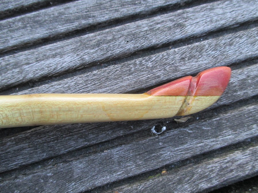

Mein erster Präsentierfähiger Bogen ist fertig.
Allerdings auch schon wieder weg also ist das mit den genauen Werten so eine Sache ;D
Nur zur Info: Die Bilder werde ich nach und nach Hochladen müssen, da mein Internet nicht mehr als 2 Fotos mitmacht.
Kann sich also nur um Stunden handeln O0
Jetzt aber zum Bogen:
Material: Robinie, Kirschholz( Vom Opa),
Länge: ca. 1,75m
Breite an Fo´s: 4,3cm Tips: 1,1cm
Dicke: keine Ahnung
Design: Vollpyramidal( Mehr oder weniger)
Sehne: Dacron 8 Strang
Overlay und Griff aus Kirschholz
Zum Prozess: Der Rohling war ein halbes Stämmchen von ca. 12 cm Durchmesser mit ungefähr 2 cm Splintholz. am oberen Ende ein natürlicher Reflex und sonst weiter nichts. Bei Runterarbeiten auf den 8. Jahresring unter der Rinde ergaben sich kleine Hügel auf dem Bogenrücken., wie man sieht. Der Tiller war dank des einseitigen Reflexes nicht so einfach und es folgten ein paar kleine Stauchrisse am oberen Wurfarm die jedoch so gut wie vollständig behoben werden konnten.(leider etwas Zuggewichtsverlust dadurch). Abgesehen von einem Tipoverlay und dem Griff die Sich bei Probeschießen verabschiedet haben lief sonst alles super......mir fehlte die Geduld bis der Leim vollständig ausgeärtet war ???
Außerdem stellte ich fast am Ende des Tillerns fest das die Sehne außerhalb des Griffes liegt und so musste ich, da der Griff ja nun doch festdrauf und schon fertig war die Wurfarme an den Enden richten....daher auch die dunklen Stellen an den Wurfarmen.
PS: Bilder folgen

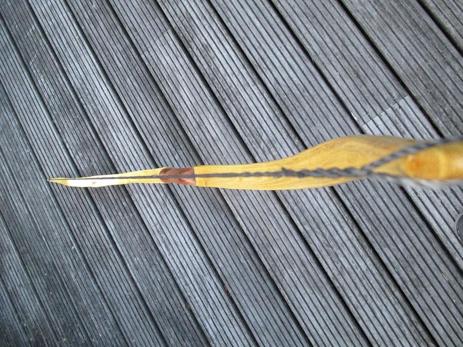

abgespannt
abgespannt
Standhöhe
Standhöhe
Sehnenverlauf
Sehnenverlauf

Ich brauche noch einen Moment, um etwas sinniges dazu zu schreiben. Erstmal weis ich nicht was mich mehr irritiert: der obere Wurfarm oder dein Bogen-Arm?! Bild
Beiträge: 3174
Hat gedankt: 3 Mal
Hat Dank erhalten: 101 Mal
Re: Robinie Nr.2 ca.35#28"
Beitrag von Benedikt »
Hi!
Sieht doch recht gut aus :)
Ein wenig Kritik hätt ich aber ;)
1. Der obere Wurfarm biegt viel mehr als der untere, der ja ohnehin schon deflex ist.
2.Die Fadeouts sollten etwas sanfter sein, bzw. das Griffstück harmonischer in den Bogen übergehen. So hast du sehr starke Kräfte an den Kanten, da der Bogen ja bis dahin biegt. Es könnt sein, dass dir das Grifstück abplatzt!(Zumal die KLebefuge ja sehr dick und nicht ganz sauber ist)
Die Overlays sind auch noch etwas massig, aber bei meinem Erstling wars nicht besser, deswegen halte ich lieber mal den Mund ;D
Bis zum nächsten Bogen ;)
Edit:@Blacky: Bei mir wars der Wurfarm ;D

Der obere Wurfarm scheint mir aber ab dem mittleren Bereich noch ziemlich steif, da würde ich noch nacharbeiten. Der untere sieht garnicht mal so schlecht aus. Auf dem Bild mit der Standhöhe sieht es für mich so aus als ob der Bogen zu hoch aufgespannt ist.

An Kritik (soweit ich mir als Anfänger das schon Anmaßen kann) fällt mir auch als erstes die Standhöhe ein. Die is zu hoch und dadurch frisst dein Bogen schon vom Aufgespannt-sein einigen Set. Und bei den Tips werd ich auch gerade schmäler, nur zu, da kann noch einiges weg (v.A.alles außerhalb der Nockkerbe ist eigentlich nur Ballast).

Also erstmal danke für die Kritik
Ich weiß dass der Bogen nicht perfekt ist aber deswegen habe ich ihn ja auch reingestellt.
Der obere Wurfarm ist etwas steifer in der Mitter da ich da ein wenig Kniteritis hatte bzw immer noch habe und ich diese nicht noch fördern wollte
Und ja die Standhöhe ist etwas zu hoch .....ihr merkt aber auch alles
@Benedikt: Klebefugen sind nicht so meine Freunde.....liegt vllt daran dass ich die nur mich Schweifhobel und Ziehklinge anpassen konnte
